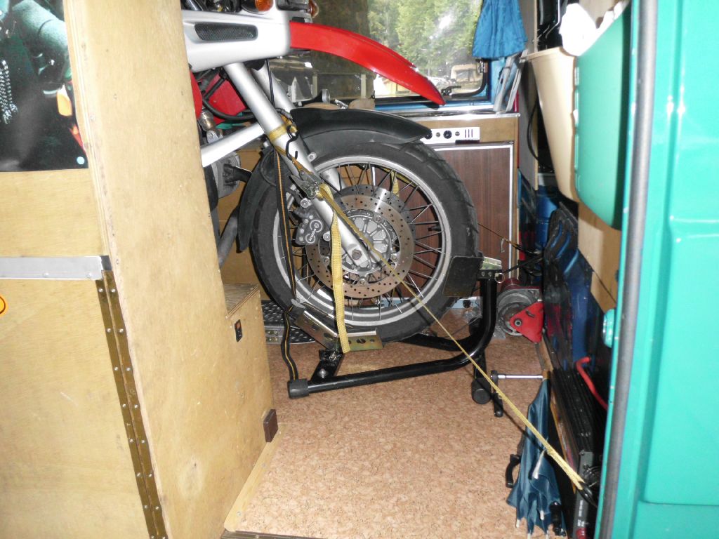

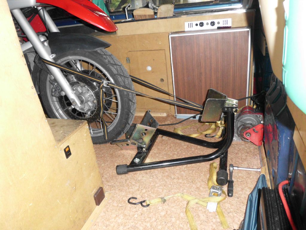

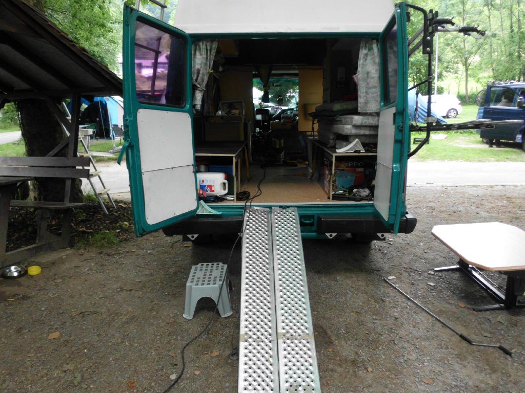

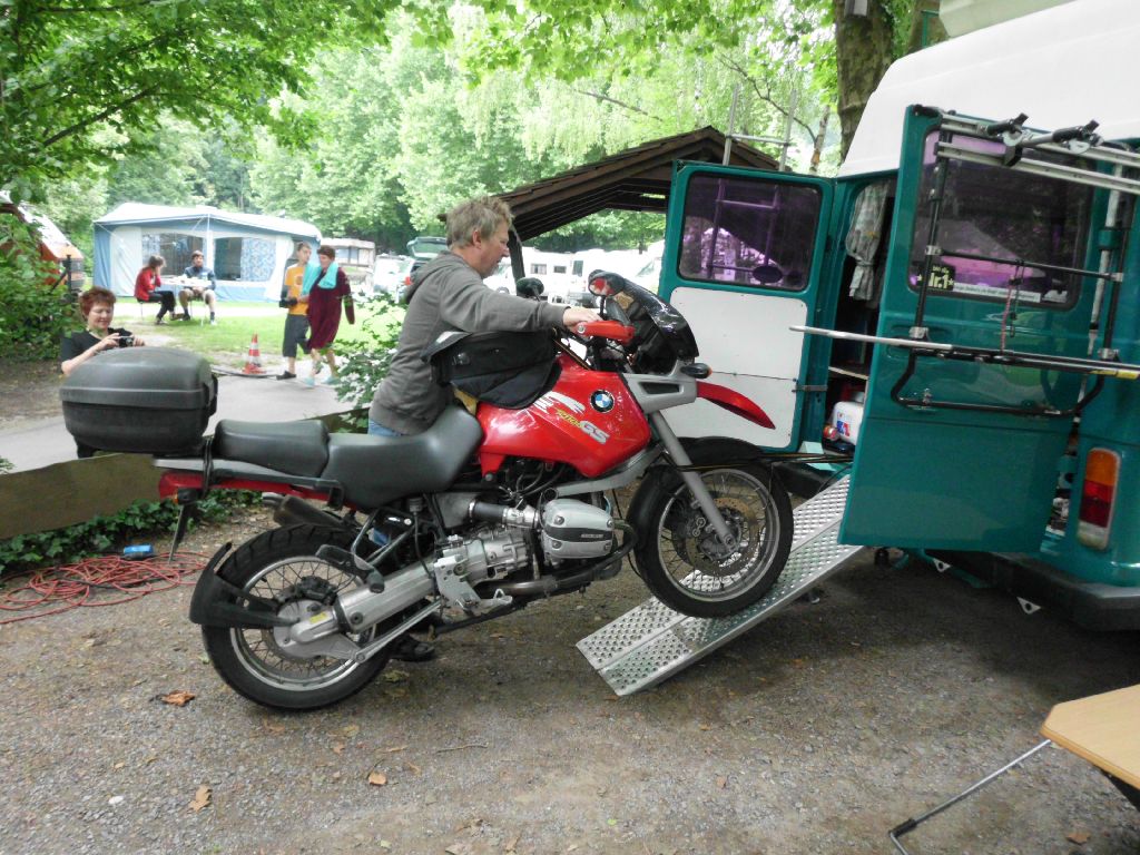

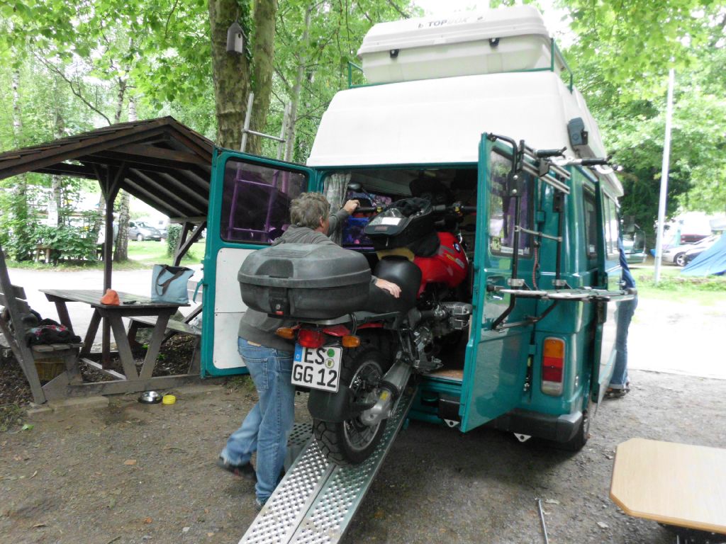

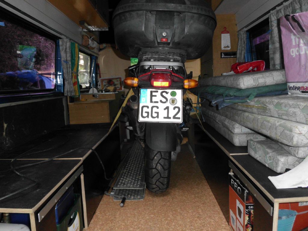

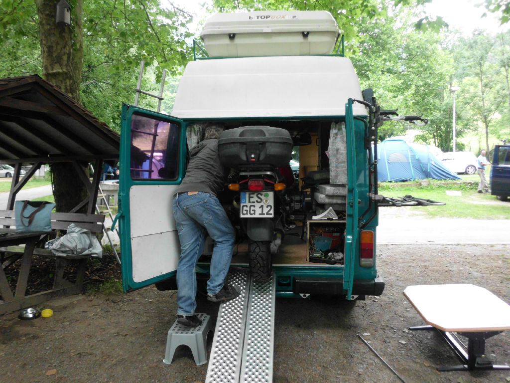

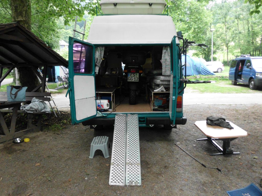

Hallo LT-freunde und Biker,
Erstmal allen ein frohes und gesundes 2012. Mein erster Betrag in diesem Forum soll den ersten Umbau unseres LT's nach seiner Reparatur im Jahr 2007 zeigen. Wenn das Mopped drinne steht, können wir immer noch seitlich von der Schiebetür durch eine Luke ins Hochbett. Davon habe ich aber leider kein Bild.
Tisch wird nach Verzurren zusammengeklappt hochkant hinter die BMW gestellt und verkeilt. Dem LT ist es dank verdunkelter Scheiben nicht anzusehen welche Fracht er befördert.
Verladen vorbereiten
21.08.11 075 red.jpg (162.98 KiB) 8973-mal betrachtet
21.08.11 076 red.jpg (172.33 KiB) 8970-mal betrachtet

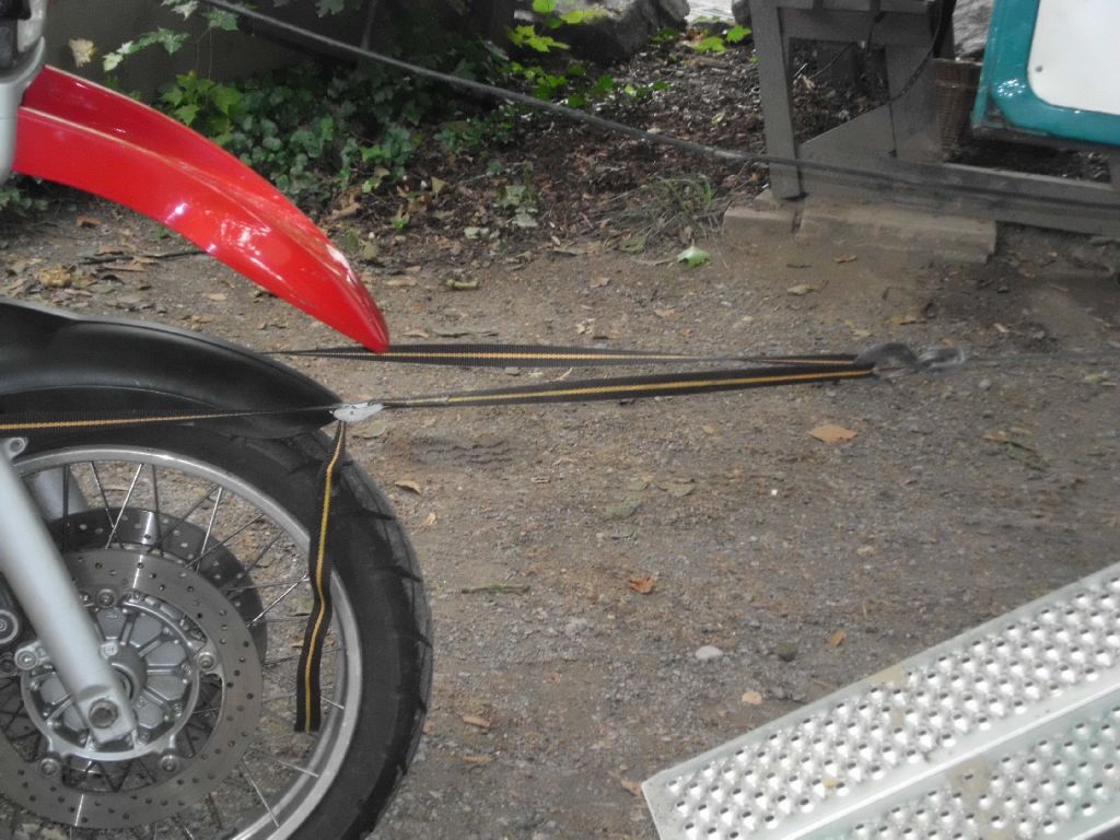

Seil einhängen
21.08.11 079 red.jpg (155.69 KiB) 8972-mal betrachtet
reinziehen
21.08.11 080 red.jpg (195.71 KiB) 8970-mal betrachtet
reinziehen
21.08.11 082 red.jpg (180.3 KiB) 8973-mal betrachtet
reinziehen
21.08.11 083 red.jpg (174.44 KiB) 8967-mal betrachtet

Mopped steht in Vorderradhalterung
21.08.11 086 red.jpg (172.64 KiB) 8971-mal betrachtet
verzurrt
21.08.11 087 red.jpg (146.57 KiB) 8969-mal betrachtet
verzurrt
21.08.11 088 red.jpg (134.35 KiB) 8968-mal betrachtet

Hallo Tom,
< Motorrad riecht aber magensäuefördernd nach Sprit und Öl.<
Das haben uns bis jetzt schon viele gefragt... es ist aber nichts zu riechen, der Tank ist aber dann auch möglichst leer.
Verkleidungsscheibe und Spiegel müssen nicht demontiert werden.
Und über Fahrer- und Beifahrersitz ist ein Klappbett , 162x195, in das wir seitlich durch eine Luke hineinkriechen.
Bilder vom Klappbett und Luke mache ich wenn ich den LT aus seinem Winterschlaf geholt habe.

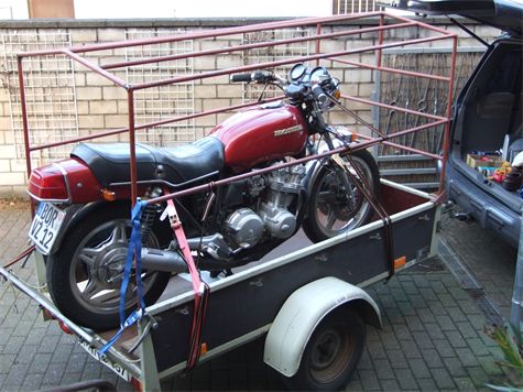

Beitragvon j.b.k » Montag 9. Januar 2012, 23:38
Moin, ich mache es so:

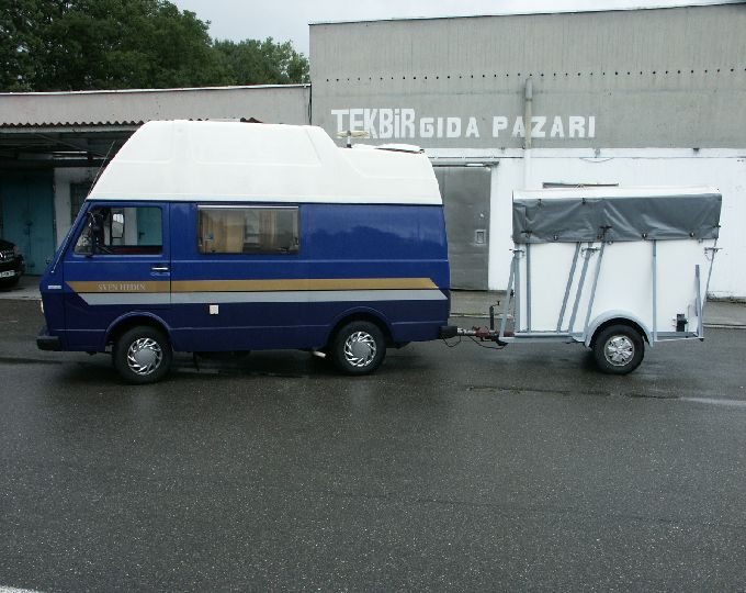

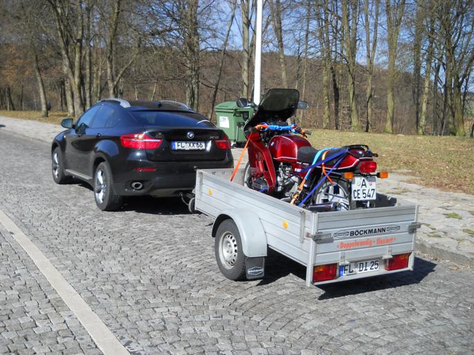

Beitragvon Anke Klute » Mittwoch 11. Januar 2012, 21:37
Hallo Georg,
wie ich sehe hast du dein Systhem perfektioniert,ist dir gut gelungen.
Ich bin immer noch bei meinem Hänger,naja ist inzwischen auch komplett saniert.
Hoffe wir sehen uns demnächstmal. :FREU: :FREU: :FREU:
Gruss Hans :grin: :grin:
