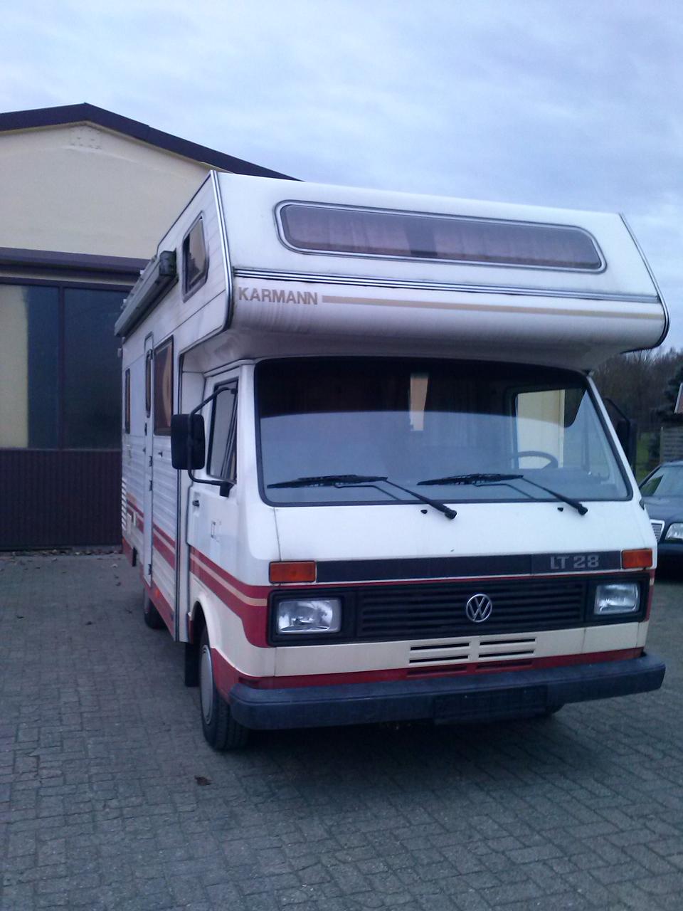

ich möchte mir morgen in der nähe von melle/osnabrück einen LT 28 mit Karmann aufbau ansehen!!!Kennt zufällig einer das fahrzeug????ich weis,das es kurzfristig ist,aber evtl. kann mir ja einer weitehelfen.lg thomasBild

Re: LT 28 in MELLE
Beitragvon diesel3 » Donnerstag 2. Januar 2014, 00:00
Lt. dem Bild und der Motorleistung ist der LT schon in den Achtziger Jahren gebaut -
vermutlich ein Karman LT-L oder LT-S. 1992 wurden bei Karmann die Distance Wide-Modelle gebaut. Auch die
Farbgebung deutet auf einen älteren Karmann hin. Innenraumfotos (vor allem Panel und
bad würden Aufschluss geben). Vermutlich passt da irgendwas nicht so recht.
Dennoch ist so ein altes Auto meist irgendwo mal undicht oder undicht gewesen -
Die Wasserschäden sind statisch selten wirklich kritisch - aber weiche Wandstellen,
Flecken und muffiger Geruch nerven schon. Insofern - wenn die Technik stimmt -
schau ihn und seine Papiere dir genau an. Die L-Sitzgruppe vermute ich wegen der
Fensteranordnung - ist IMHO weniger Familien-freundlich (mit kleinen Kindern)
als die Hecksitzgruppe - da man dort noch in Ruhe sitzen und reden kann, wenn die
Kinder "am anderen Ende" schon schlummern.

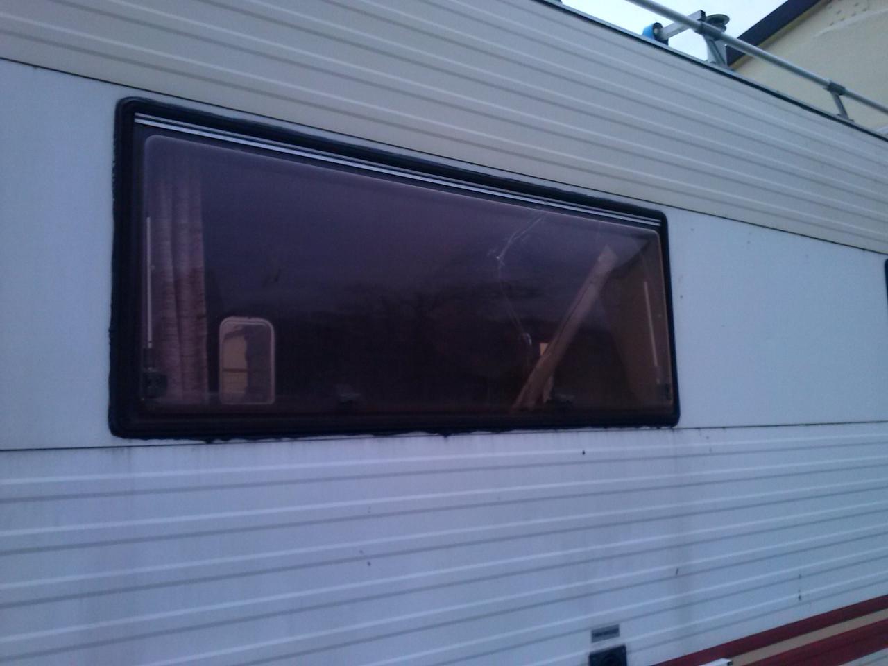

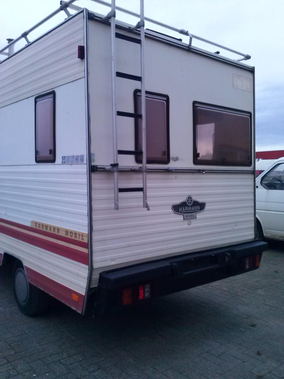

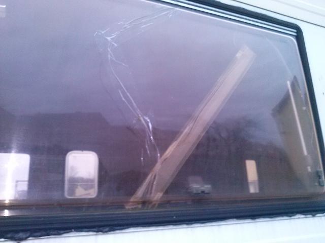

Beitragvon Thomas Kathorst » Donnerstag 2. Januar 2014, 12:37
so wieder zuhause.
Ein Seitenfenster beschädigt,leiter kaputt,ein staufach klappe kaputt.eine außenklappe beschädigt,die andere zugeklebt.Leicht muffig!!!habe alle staufächer geöffnet,keine schimmel oder stockflecken.Der fußboden ist meiner meinung nach zu beweglich,er gibt einwenig nach wenn man läuft.motor läuft und springt ohne "mucken"an.leichter alufraß von außen.
