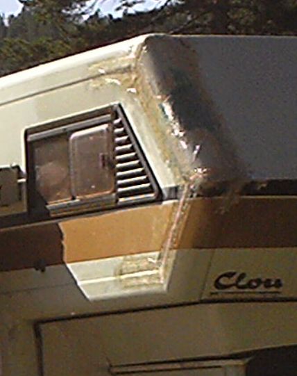

Alkoven war undicht, habe das mit Glasfaser und Poyesterharz repariert. Besser und dichter als neu. Okay, muss noch geschliffen, gespachtelt und lackiert werden.
Loch mit Glasfaserspachten zu gemacht und Glasfasermatten drauf.
Abgeschliffen
