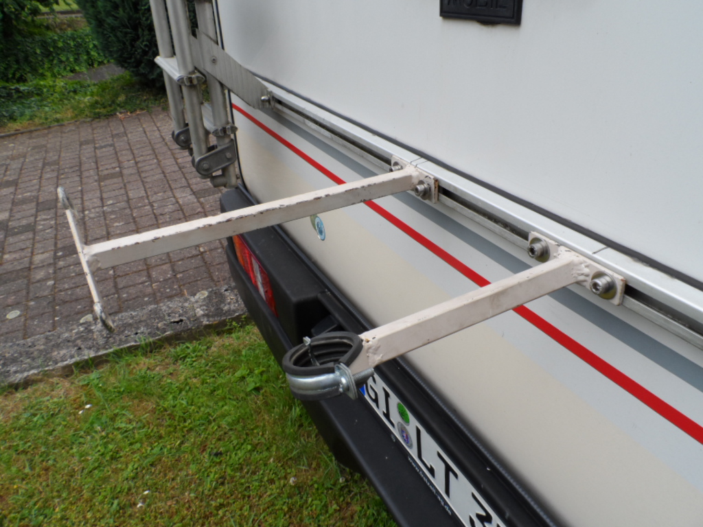

Dann habe ich hinten (vorne wäre ja auch doof) die ausziehbare Stoßstange zum Transport von Fahrrädern. Draufpacken und losfahren geht ja nicht so einfach. Die sollten ja schon befestigt werden. Gerne würde ich das über eine Maßnahme an den Schienen am Aufbau lösen. Gibt es da was von der Stange oder muss ich was anfertigen lassen?

für die Fahrräder habe ich mir 2 Halter passend zu den Fahrradrahmen geschweisst,in der Aufnahmeschiene sind 2 Flacheisen mit M8 Gewinde ,um die Halter zu befestigen und passend einzustellen.Weiteres siehe Bilder.
Gruss Gerhard
