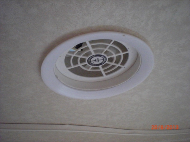

Heute Solarlüfter installiert:
so in etwa - nur innen passt der nicht so schön, wie bei Karo - da fehlen
locker 15mm Lüfterlänge.
Bin mal gespant, wie sich der Lüfter so macht.
Danke Karo für Tip und Bild ;)
Hendrik

Für den Lüfter gab es noch einen Adapter b.z.w. ein Distanzstück für die verschiedenen Dachstärken.
Wäre dir damit geholfen?
Lieben Gruße,
Re: Hendrik's Erlebnisse mit dem Karmann LT31 Distance Wide
Beitragvon diesel3 » Sonntag 2. März 2014, 21:26
Hallo Karo,
eine Verlängerung? - das wäre vielleicht ein Option. Hast du da eine Quelle?
Ich habe gestern einfach den hässlichen Rand mit Sika 521 gefüllt und eine "Finger-Fuge"
gezogen. Innen sieht es jetzt ok aus - aber der Rand der Decke ist nicht schön, weil da keine Abdeckung
drauf ist.
Danke
Hendrik
Beitragvon diesel3 » Mittwoch 5. März 2014, 00:31
Hallo Karo,
ich hoffe, dass man das erkennen kann: Der Lüfter ist "zu kurz" und
ich habe mal provisorisch eine Fuge mit Sikaflex gezogen.
Leider löst das nicht das Problem der schlechten Optik der
Deckenkante:
Hendrik
diesel3
Beiträge: 1332
Beitragvon Kleberwurst » Mittwoch 5. März 2014, 09:51
Hallo Hendrik!
Sehe ich das richtig, dass der Kranz, der bei mir unterhalb der Decke ist, bei dir IN der Decke ist?
Dann fehlt definitiv die Verlängerung.
Ich habe bei mir mal nach dem Distanzring geschaut, er ist nicht mehr da.
Schau mal, hier kannst du ihn bestellen wenn du das willst und die Maße stimmen sollten:
http://www.ebay.de/itm/SOLARLUFTER-BOOT ... 53fa44221c
Die billigere Lösung wäre, wenn du deine Kids einen schönen Rand mit Filzstift malen lassen würdest :-)
Lieben Gruß,
Beitragvon Micha-Schrauber » Mittwoch 5. März 2014, 20:59
Hallo Hendrik,
Eine Abdeckrosette für den Lüfter müsste man eigentlich auch im Baumarkt bei den Lüftungsrohren bekommen.
Da gibt es so viel Zubehör, da müsste sich bestimmt was finden. Wenn die Abdeckrosette ein eigenes Gitte drin hat, kann man das auch sauber raustrennen und dann den Rand so anpassen, dass er ein wenig in den Lüfter reinragt und aussen an der Decke abschliesst.
Beitragvon diesel3 » Samstag 8. März 2014, 23:42
Danke - bin wirklich beim Baumarkt in der Lüftungsabteilung fündig geworden.
Habe einen Anschluss für einen Trockner mit D=100mm verwenden können.
Jetzt sieht es ordentlich aus.
Danke + Gruß
Hendrik
Beitragvon Micha-Schrauber » Sonntag 9. März 2014, 00:04
Hallo Hendrik,
siehste, manchmal gibt es auch naheliegende Lösungen.
Mach doch bitte mal Photo, ....auch für Karo....*gg*..(..die guckt doch immer so gerne Bildchen...*gg*..)...würde mich aber auch mal interessieren wie's jetzt aussieht... :?:
Beitragvon diesel3 » Sonntag 9. März 2014, 23:32
Hallo Micha,
aber klaro:
Sieht gut aus.
Hendrik
diesel3
Beiträge: 1332
Beitragvon Micha-Schrauber » Sonntag 9. März 2014, 23:38
Hallo Hendrik,
sieht wirklich gut aus....gefällt mir besser als das Original bei Karo !!...(...ohne der jetzt zu nahe treten zu wollen...*gg*..)
Liegt besser an der Decke an, finde ich.
Danke für Photo.
Ps.....hast hoffentlich VA-Schrauben genommen, wegen der Feuchtigkeit im Bad.....verzinkte werden auf Dauer rostig dort.....
