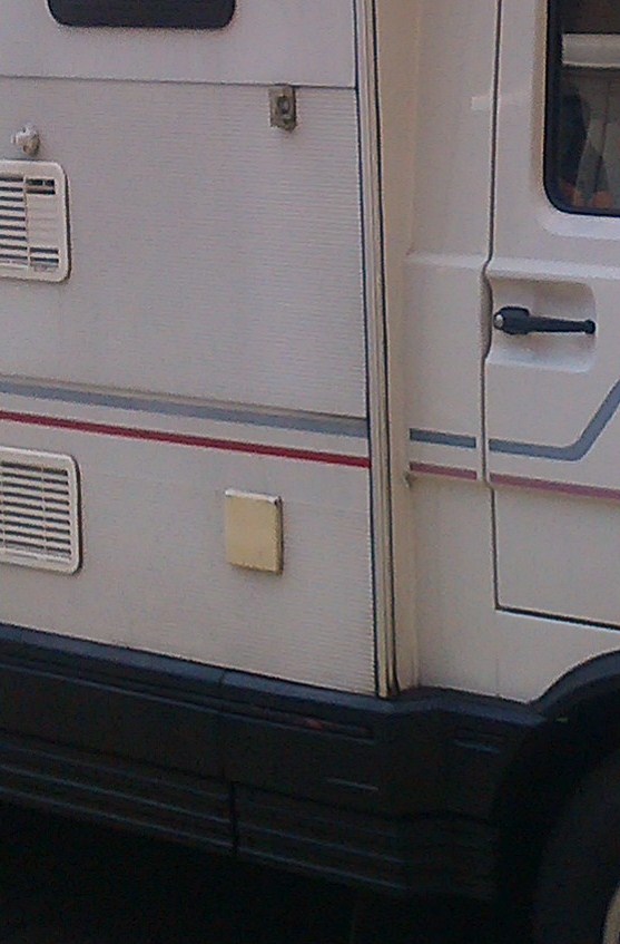

Hallo in die Runde!
Weiß jemand vielleicht eine Alternative zu der Plastikklappe der Außensteckdose?
Bei diesen Temperaturen wird das Plastik ziemlich unflexibel, und bei mir ist sie jetzt schon öfters eingerissen.
Bei Nichtnutzung muss sie ja einrasten, ansonsten "flattert" sie während der Fahrt. Und wenn man sie dann wieder
öffnen will, geht das ziemlich schwer und sie reißt ein.
Gibt es da eine Alternative? Im Zubehörhandel findet sich nur die bekannte Plastikversion.
Vielen Dank schon im Voraus,

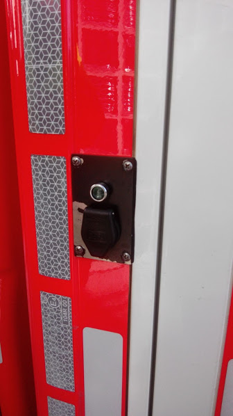

An unseren städtischen RTWs in Köln hat der Aufbauhersteller WAS solche Dosen hier verbaut
Der Stecker ist unter der schwarzen kleinen Klappe. Das grüne darüber ist eine Kontroll-LED.
Die kann man auch als Privatmann kaufen.
http://onhaag.de/controls/contents_onhaag.htm?000100
Relative teuer aber definitiv das Robusteste was ich bisher gesehen habe. Mit einem Adapter auf die großen blauen Stecker wäre das dann auch überall zu verwenden
Manuel
