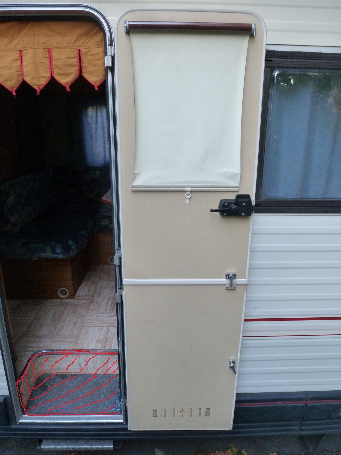

wegen eines Unfallschadens möchte ich den Türrahmen wechseln. Gehe davon aus, dass das Alu beim Zurückbiegen weiter reißt und noch weißer wird.
Da ich nicht der Verursacher bin, es aber den Wert schmälert, solls wieder so sein wie vorher.
Die Frage ist jetzt: Wie ist die Tür befestigt und wie kann ich sie zerstörungsfrei ausbauen?
Des weiteren ist der Blechkasten (in Bild 3 Rot schraffiert), der unter die ausgeschnittene Bucht im Aufbauboden geschraubt ist, gerissen. Da ist wohl jemand auf der ausgezogenen Trittstufe rumgehüpft...
Hat jemand diesen als Ersatzteil? Dann müsste ich keinen Schlosser bemühen den nachzubauen.

Beitragvon kuhtreiber » Mittwoch 5. Oktober 2016, 22:20
Guten Abend
Also bei unseren Distance Wide Bj. 95 baut man die Türe aus dem Rahmen ,in dem man die doppelte Stalltüre "trennt"
(Ober und Unterteil lassen sich unabhängig von einander bewegen) und dann wird das Türblatt einfach nach Oben aus dem Türangel gehoben . Eventuell beim nach Obenziehen etwas hin und her bewegen. Der Türrahmen ist so wie das aussieht in den Aufbau mit mehreren Schrauben verschraubt.
Ich glaube aber nicht das du das Aluprofil vom Türrahmen noch bekommst. Ich hoffe ich konnte dir helfen. Gruß Axel

Beitragvon diesel3 » Mittwoch 5. Oktober 2016, 23:11
LittleL hat geschrieben:
Jonas
Sowas hätte ich noch aus einem späteren Baujahr übrig - kann ich dir auch abgeben, wenn du magst. Passen sollte es - können wir aber mal messen...

Beitragvon LittleL » Samstag 8. Oktober 2016, 11:51
Das würde ich gerne mal ausmessen. Mach ich nächste Woche und schreibe dann nochmal.
Wenn ich das richtig sehe, ist der Kasten mit 2 großen Winkeln am Boden festgeschraubt und wahrscheinlich nur gut konserviert und abgedichtet.

Beitragvon LittleL » Montag 24. April 2017, 21:54
habe die Trittstufe mittlerweile ausgebaut, vom Schlosser flicken lassen, mit Unterbodenschutz lackiert und wieder eingebaut.
Den Türrahmen wollte ich doch nicht ersetzen, sondern eingebaut zurückbiegen, damit ich ihn nicht neu eindichten muss.
Leider musste ich aber den unteren Teil lösen und nach vorne drücken, um an 3 versteckte Schrauben der Trittstufe zu kommen.
Hatte erwartet, dass sich zwischen Türrahmen und Aussenhaut tupfbare Scheibendichtmasse befindet. Allerding ist dort eine Schaumstoffdichtung, die jetzt zur Hälfte zerschnitten/gerissen ist.
Jetzt die Frage: Weiß jmnd was das für ein Dichtband ist? Würde es gerne vorm Ausbau der Türe besorgen. Kann ich auch abtupfbare Scheibendichtmasse, wie für die Fenster nehmen?
Oder sogar das "normale" Haushalts-Fenster-Dichtband, einseitig klebend?
LG Jonas

Beitragvon kuhtreiber » Dienstag 25. April 2017, 19:17
Guten Abend, Jonas
Das Band ist normalerweise ein Moosgummiband (15mm x 3mm )auf einer Seite klebend. Damit sollen die Abstände überbrückt werden die durch die überlappenden Aluseitenbleche entstehen. Ich habe bei unserem Karmann das Moosgummiband mit der klebenden Seite auf den Türrahmen geklebt, und dann auf " Rückseite" noch zusätzlich mit Dekalin eine Dichtnaht gelegt.Dann alles wieder verschraubt, und überschüssiges Material abgetupft.Die Tür richtig einzustellen, damit alles Dicht wird war für mich das aufwendigste.

Beitragvon LittleL » Mittwoch 7. Juni 2017, 12:08
die Tür ist wieder eingebaut. Als Dichtband habe ich ein Türendichtband aus dem Baumarkt genommen.
Es heisst kompriband, weil es von 20 auf 3mm komprimiert ist und sich langsam "erhebt". Danach aber auch wieder verdichten lässt.
Es gleicht alle Unebenheiten bis 20 mm aus, daher perfekt für unsere Außenhaut.
Kann ich nur empfehlen. UV-beständig und wasserdicht, bzw. eben für draußen geeignet ist es auch.

Beitragvon justdoit » Mittwoch 7. Juni 2017, 12:15
Gutes Zeug. Bis zu einer gewissen Ausdehnung bleibt es sogar schlagregendicht.
Standart im Fensterbau / Montage. :doppel_top:
