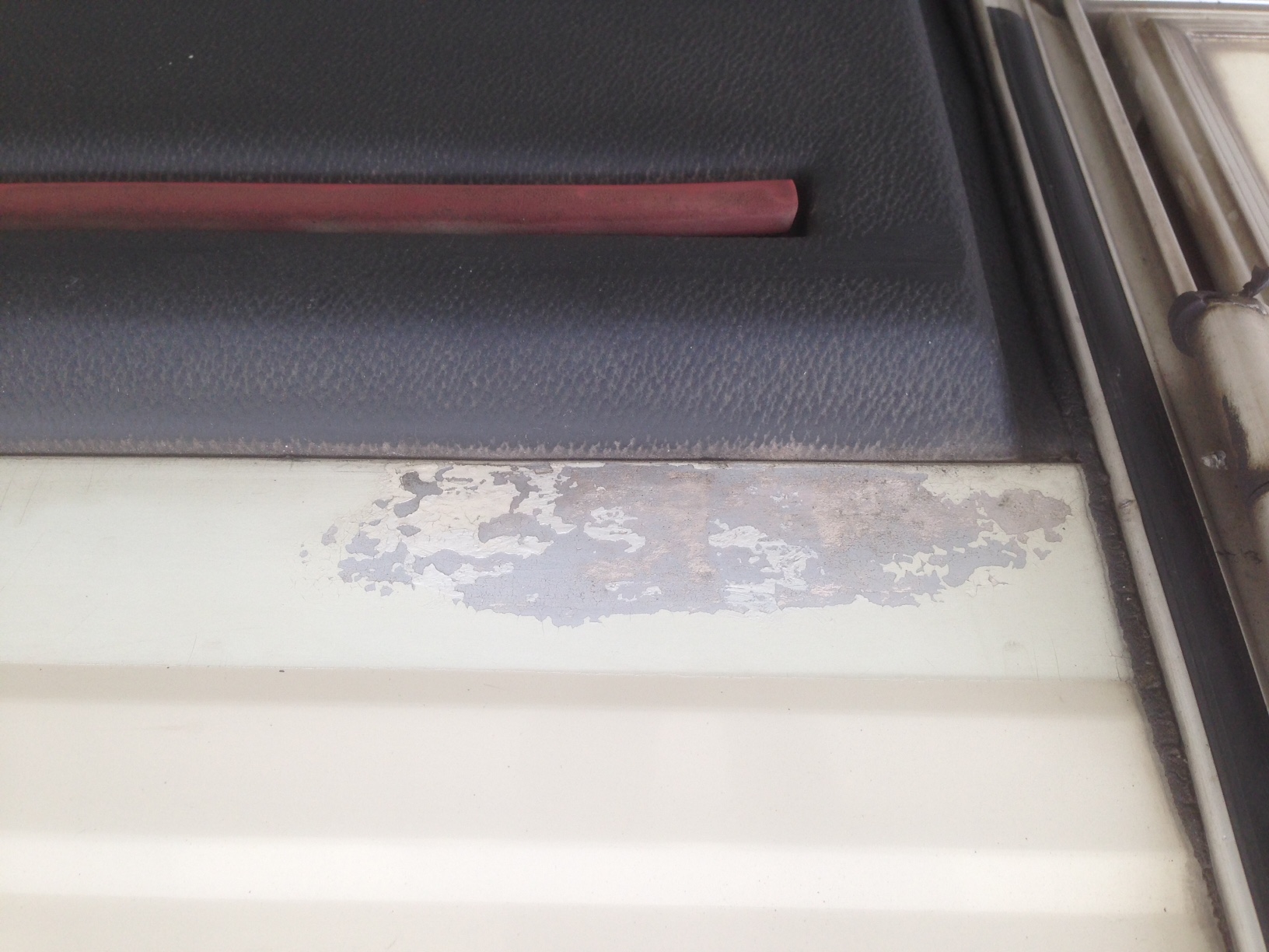

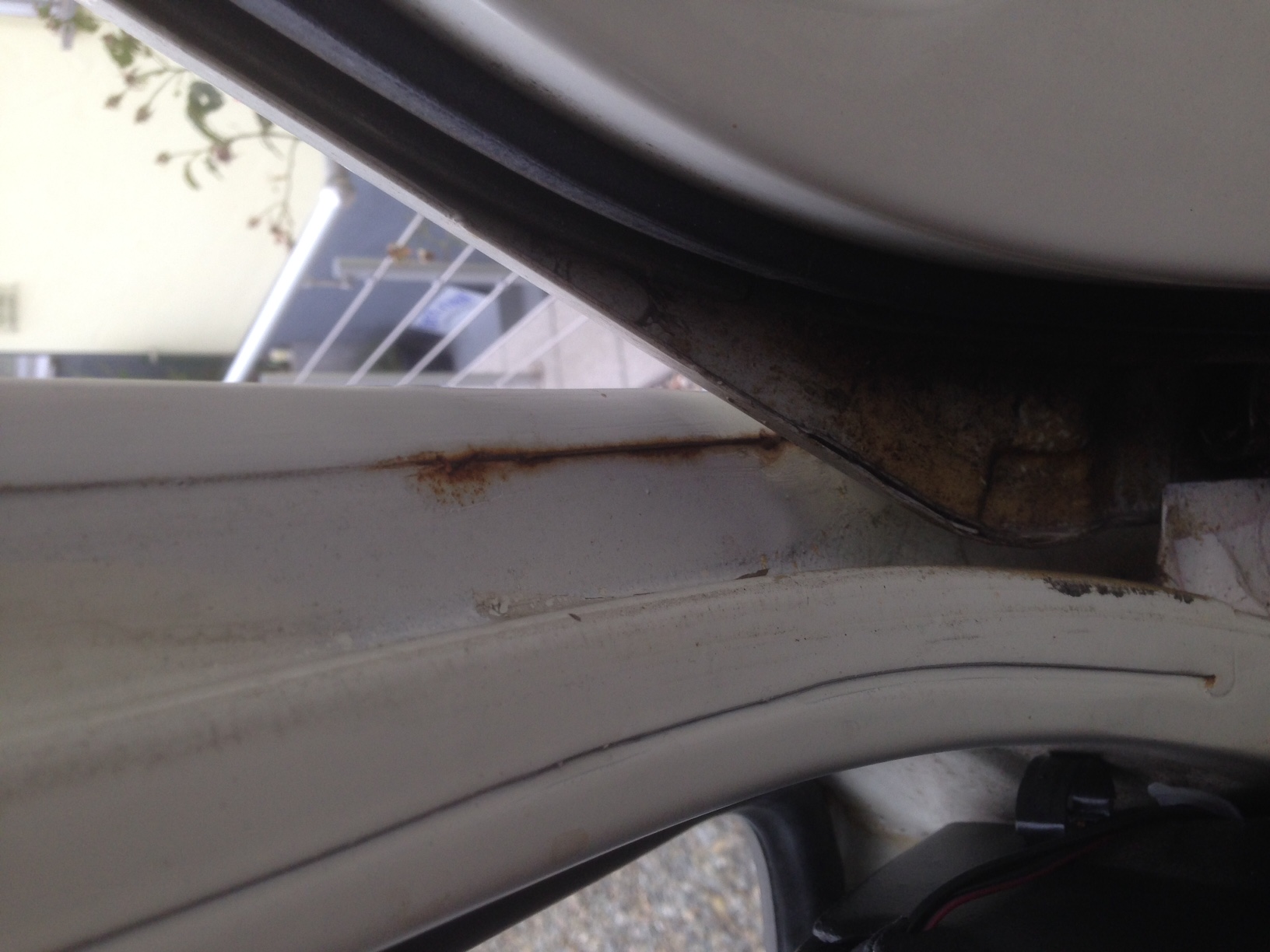

An der Außenhaut an der Eingangstüre ist eine Stelle die mich Beunruhigt (Bild 2) und an der Beifahrertüre ist eine Roststelle zu sehen (Bild 1) worüber ich gerne eure Meinung hätte wie schlimm das werden kann.

Rostansatz Beifahrertüre
Aluproblem an der Eingangstüre

Die von dir beobachteten "Problemzonen" unterscheiden diesen LT von einem Neuwagen. Bei einem Alter von 25 Jahren normal...
Ansonsten macht er ja einen ganz guten Eindruck.
An der Roststelle an der rechten A-Säule könnte Wasser in die Säule eingedrungen sein. Im gezeigten Abschnitt besteht sie aus mehreren Blechlagen, und wenn es da im Innern rostet, wird das Außenblech so weggedrückt, dass an Übergängen der Lack reißt und so eine Roststelle entsteht. Ist aber bei dem Gezeigten Ausmaß meiner Ansicht nach nicht dramatisch, man sollte in der nächsten Sommerperiode den äußerlichen Rost beseitigen und nachlackieren, danach die Säulen beide von innen mit einem Hohlraumfett beschichten und dann sollte es das gewesen sein.

Der Alufraß an den Karmännern ist ein bekanntes Phänomen, anscheinend wurde da eine Zeitlang ein inkompatibler Klebstoff verwendet, der die Aluhaut mit dem Styropor verbindet und das verursacht. Das sollte sich von außen versiegeln lassen. Siehe auch LT-Wiki unter http://www.lt-forum.de/dokuwiki/doku.php?id=start:kaufberatung:info_karmannaufbau#alufrass_eigentlich_selten_aber

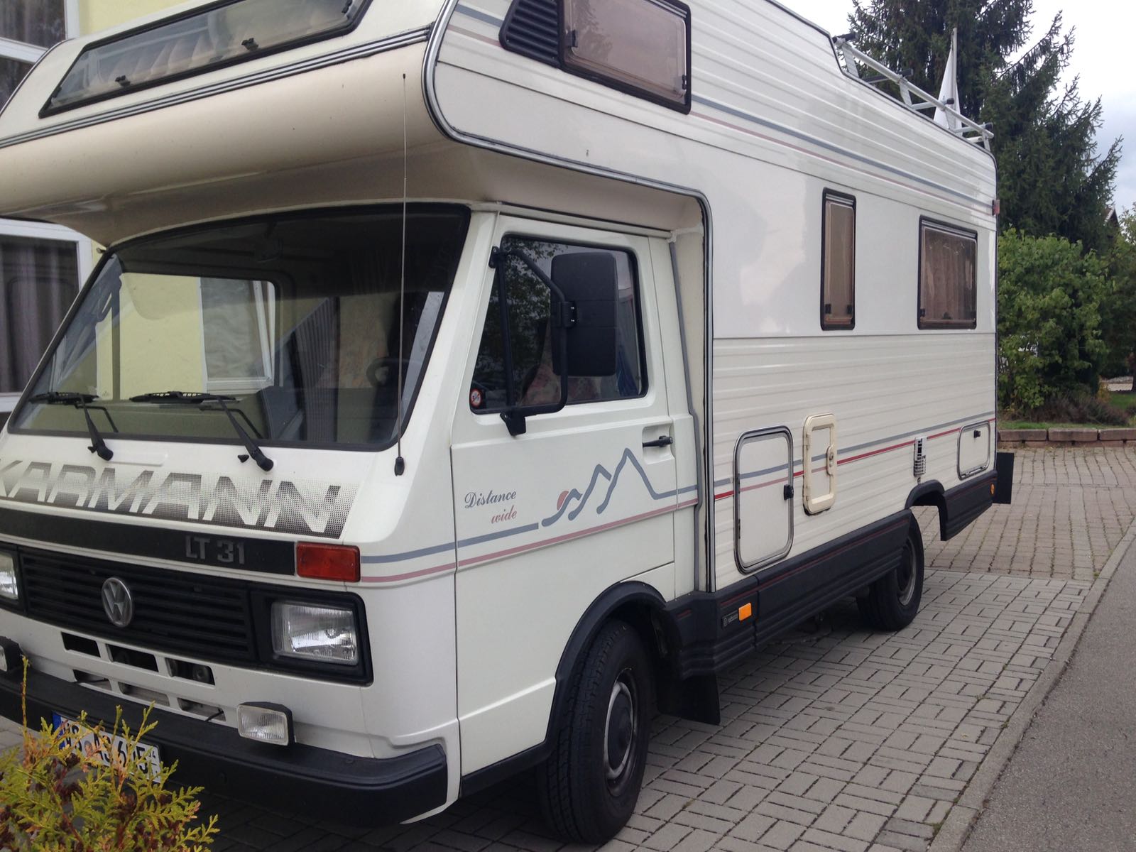

habe eben die Bilder angesehen:
Rückwand nicht original - unter Fenster sollte Trapezblech wie an den Seiten sein. Grau getönete Scheibe?
Frontblech unter Kühlergrill nicht original - es sollte 9 statt 6 Kiemen haben, 6Kiemen sind erst ab 93 verbaut gewesen.
Boiler nicht angeschlossen würde ich mit "defekt" übersetzen. Oder undicht, bei mir war das Ausgangsrohr oben undicht, erfordert V2A Schweissen.
Kann natürlich sauber repariert worden sein, aber damit kannn man ja argumentieren bei Besichtigung. Das dunkle Holz ist eher unbeliebt und in BW, das Bundesland ist derart verseucht mit Umweltzonen, ist der Wagen nahezu unverkäuflich. 11.000 ist viel zu teuer, das zahlte ich schon 2003 für dieses Auto
- ohne benannte nicht originale Anteile.

Der 92PS 1G Motor hat ein gruseliges Turboloch im Bergland, wenn möglich würdeich den 95 Intercooler ACL als Basis wählen, das sind die Baujahre +93
aussen am gemopften Grill erkennbar..
