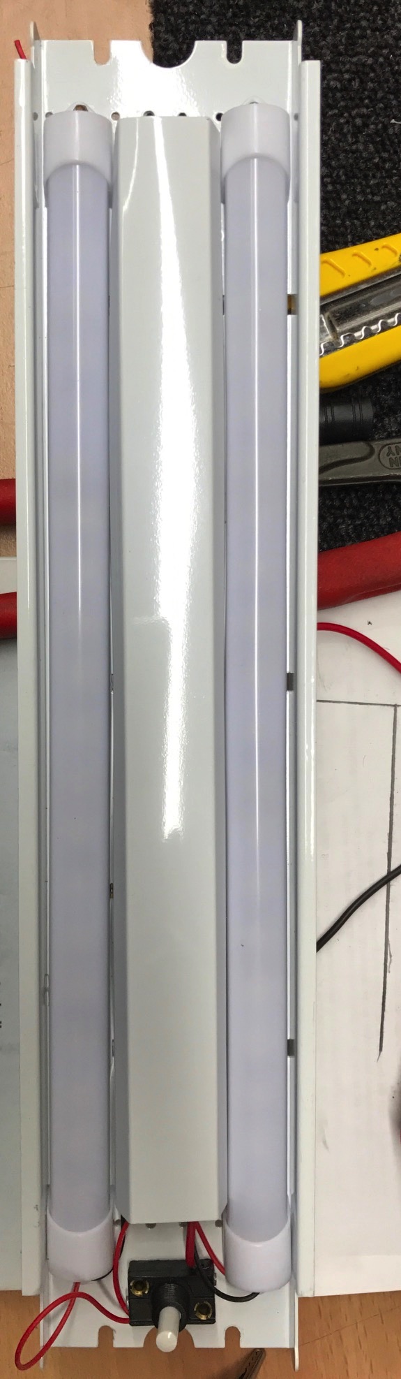

ich habe gestern die 8Watt Röhren in den Deckenleuchten durch 30cm 12v LED Leuchten ersetzt:
Hier der Link zur den LED Stripes: https://tinyurl.com/mj7djjc die ich dazu verwendet hatte
Die dinger sind schon sehr Hell, so dass ich wahrscheinlich nur eine von den beiden LEDs leuchten lassen werde.
Am liebsten hätte ich einen 2 Fach Schalter eingebaut, muss mal schauen ob ich da einen in der Größe zum einbauen in die Leuchte finde.

12V LED Streifen lassen sich recht gut mit einem PWM Regler (Beispiel: http://www.ebay.de/itm/SA-DC-1-8V-3V-5V-6V-12V-2A-Motor-Drehzahlsteller-Regler-Kontroller-30W-PWM-1803B-/252618948149?) recht gut regeln.
Was auch gut zum EInbauen in die alten Lampen geeignet ist, sind diese Lichtbänder auch gut geeignet:
http://www.ebay.de/itm/LED-Strip-5m-Streifen-tageslichtweis-4000K-SMD-5630-Band-Lichterkette-wasserfest-/301700884814?
Solche Bänder verwende ich, weil sie mir auch zu hell waren, hab' ich einen Drehzahlregler zum Dimmen davor geschaltet.
Gruß Herbert

@Herbert, das mit dem Dimm Regler ist eine gute Idee, ich hoffe dass die LED Streifen zu dimmen sind.... das teil bestell ich mal gleich.
Danke!

Kann man die Röhren 1 zu 1 austauschen oder muss man die Startautomatik stilllegen.
Was war denn der Preis führ eine Röhre.
Martin

Ich habe alles bis auf den Schalter aus der Lampe rausgeschmissen. 30er Röhren hatte ich bisher nicht gefunden.

Martin H hat geschrieben:Kann man die Röhren 1 zu 1 austauschen oder muss man die Startautomatik stilllegen.
Die LED-Teile sind für 12V, die Leuchtröhren arbeiten dagegen mit ca. 80V, beim Starten auch gerne mit mehreren 100V, ein kleiner Wandler erzeugt diese Spannung. Dieser muss unbedingt entfernt werden!
LED-Streifen ohne eigene Elektronik, also nur Streifenleiter, LED-Chips und Vorwiderstände zu sehen, lassen sich auf jeden Fall dimmen.
