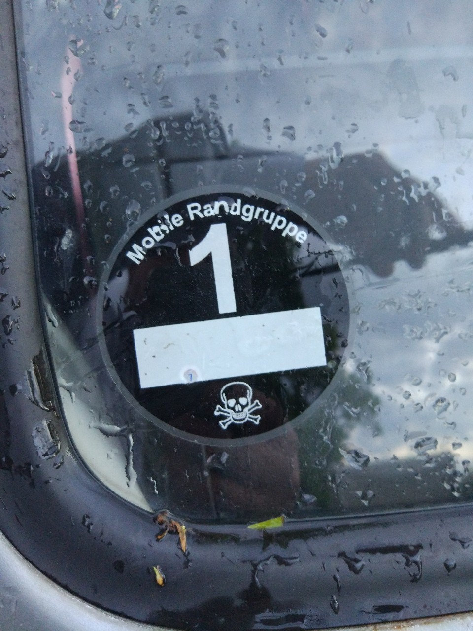

Re: Umwelt Plakette
Beitragvon tiemo » Donnerstag 25. Mai 2017, 12:23
Die schwarze (Grobstaub).

Re: Umwelt Plakette
Beitragvon zettie » Samstag 27. Mai 2017, 07:39
tiemo hat geschrieben:Hallo!
Die habe ich hier in München schon an einem LT gesehen ;)
