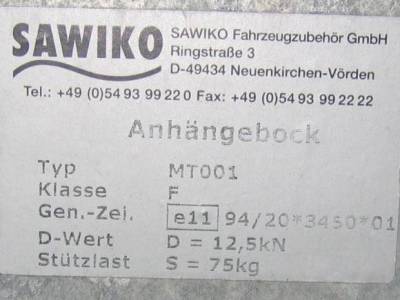

SAWIKO AHK für Karmann Wohnmobile
Die verlängerten Rahmen der Karmann Wohnmobile benötigen eine spezielle Anhängerkupplung.
Diese wird von der Fa Sawiko hergestellt.
SAWIKO Fahrzeugzubehör GmbH
Ringstr.3
49434 Neuenkirchen-Vörden
Tel.: (0049) 05493 / 99 22 31
Fax: (0049) 05493 / 99 22 22
Montage- Betriebsanleitung habe ich als Pdf
