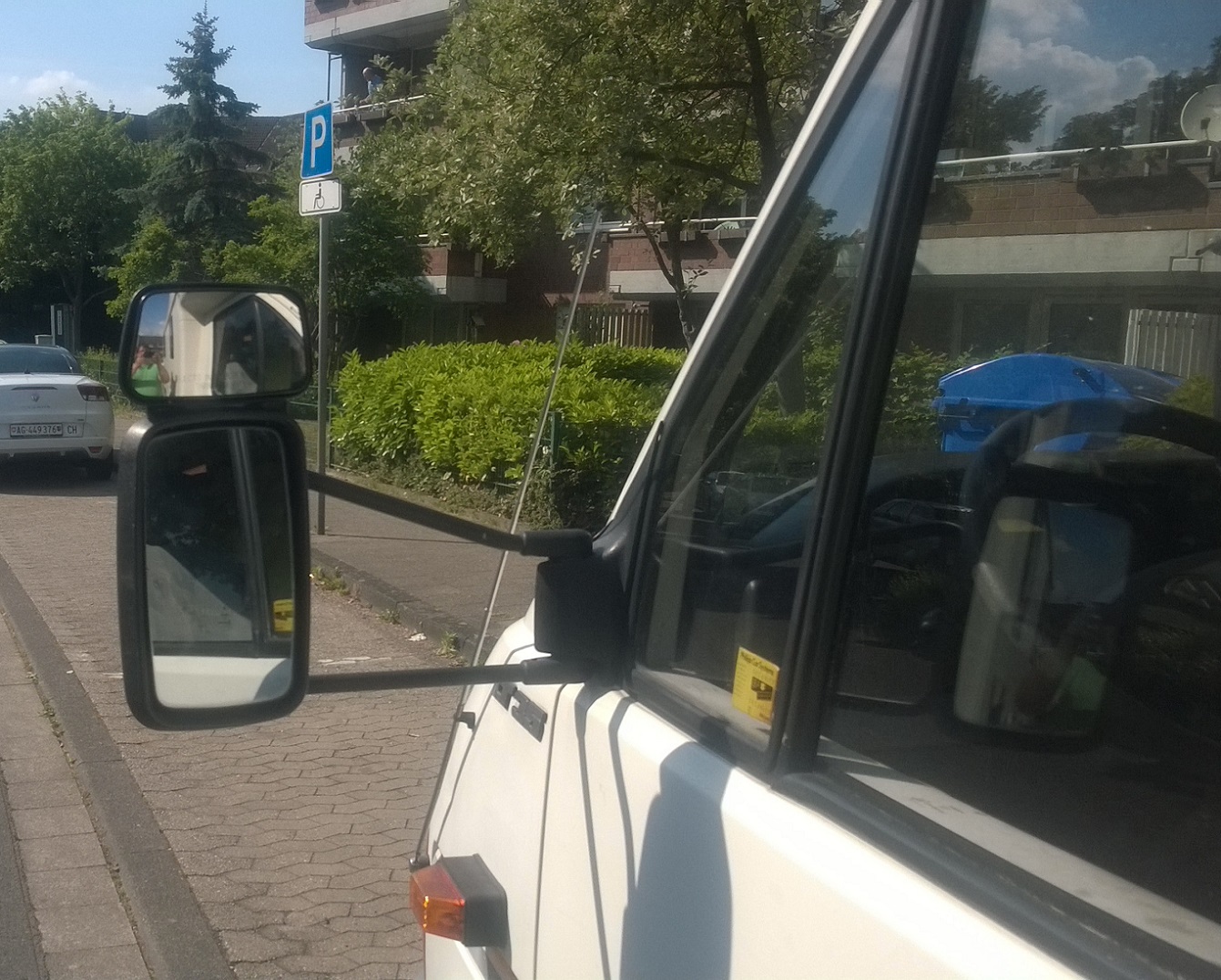

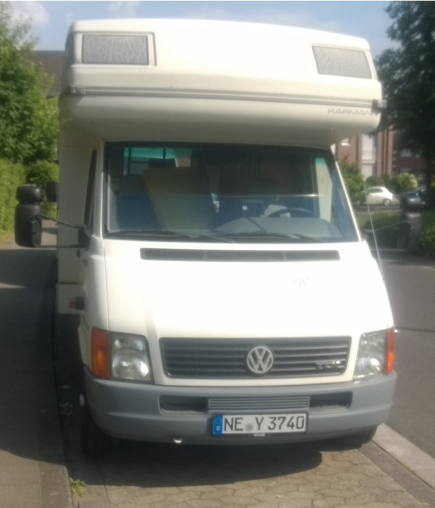

ich hab das so gelöst - siehe Bilder. Die Rückfahrkamera an der Spiegelhalterung
befestigt, das Kabel durch die Türöffnung geführt (die Dichtung bietet ausreichend
Platz und klemmt nicht ab, einfach ein wenig länger lassen zum Türe öffnen), dann
hinterm Armaturenbrett zum Bildschirm und über die Zündung an den Strom.
Damit habe ich nicht nur die Personen/Fahrradler usw. direkt neben dem Womo im Blick,
sondern auch, wenn ich alleine fahre, den gesamten Bereich seitlich und von hinten,
speziell Strasseneinmündungen/Rad- und Feldwege usw., die ich vom Fahrersitz aus
nicht einsehen kann. Kosten Kamera + Monitor = 122,40 €.
