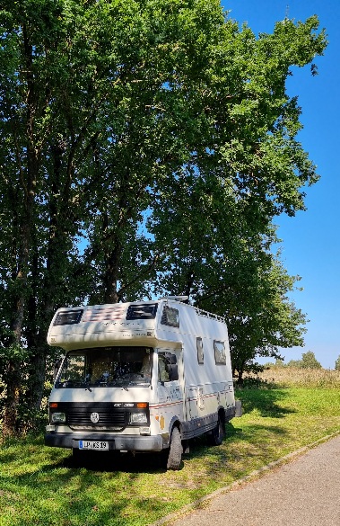

Ich bin die Sabine und habe ein Problem mit unserer Frischwasser/ Abwasser Anzeige.
Wir sind glückliche Besitzer eines LT 35 Karmann Aufbau, Baujahr 1996.
Trotz regelmäßiger Reinigung ist diese nicht mehr zuverlässig.
Weiß jemand was für eine Messeinheit und vor allem wo diese im Frischwassertank ist?
Kommt man für eine Handreinigung dran oder gibt es andere Alternativen dieses Problem zu lösen.
Reiniger aller Art vom Caravanhändler schon ausprobiert.
Danke für eure Hilfe.
