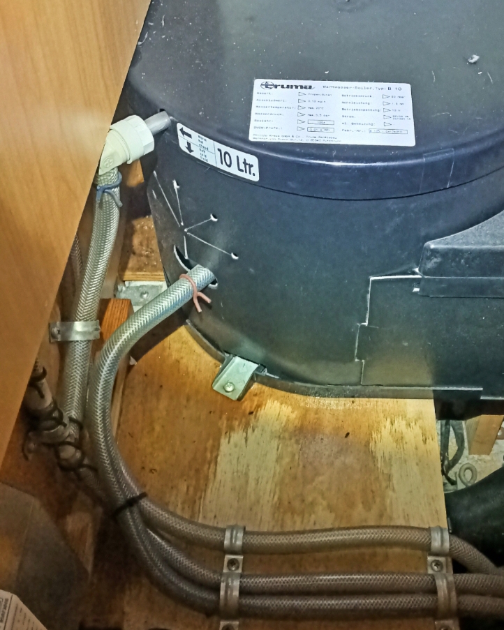

Heizung zündet nicht mehr aber das ist mein kleinstes Problem. Der größere schaden ist mein Boiler der irgendwo eine leakage hat. Schläuche sind ok .

hat der Boiler eine 220V Beheizung zusätzlich, dann könnte dort der Dichtring am Flansch undicht sein.
Ansonsten werden die eigentlich wenn überhaupt an den hartgelöteten Anschlüssen für die Wasserschläuche undicht. Dann hilft nur Ausbau zerlegen und entweder neuer Kessel oder neu verschweißen.
Die Anschlüsse zu den Schläuchen selbst sind okay ?
Ansonsten kannst ihn ja auch erstmal überbrücken, also die Schläuche abnehmen und direkt verbinden.

Läuft den Wasser unterm Wagen raus oder im Staukasten? Wenn unterm Auto dann ist wohl das rote Ablassventil offen, das den Boiler leermachen soll. Musst mal schauen.

Nein, dass Ablassventil ist zu. Sieht so aus als ob der Boiler irgendwo undicht ist.siehe Bilder . Frage ist, wo kann ich den auf die schnelle austauschen lassen?

Ich glaube kaum das du den auf die Schnelle finden wirst, wenn du Glück hast gebraucht. Ausbauen ist kein Hexenwerk, danach sieht man mehr. Für mich sieht das so aus als wenn da ein Schlauch nicht ganz dicht ist, diese komischen Schlauchschellen hatte ich unter meinem Waschbecken, da war auch eine Undichtigkeit, neue Schellen rauf und es war dicht.

Ich habe mittlerweile die kalt und warm Wasser Schläuche vom Boiler zusammengeschlossen. Kein Wasseraustritt mehr, alles ist dicht. Muss also am Boiler liegen. Auf der Reise gibt's eben nur noch Kaltwasser , aber egal. Vielleicht finde ich in einem der Osteuropa Länder eine Vertretung die einen neuen Boiler bestellen können ...
