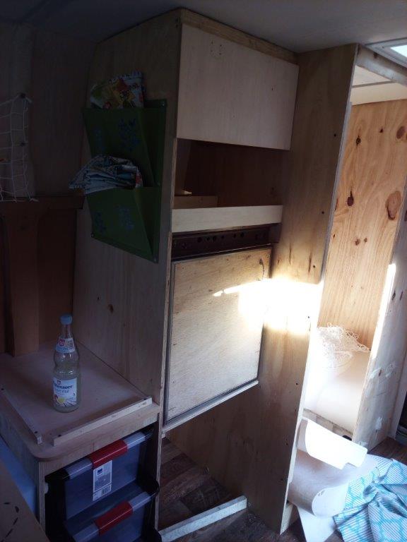

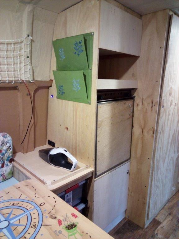

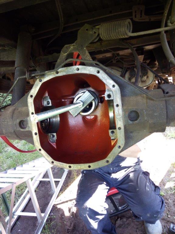

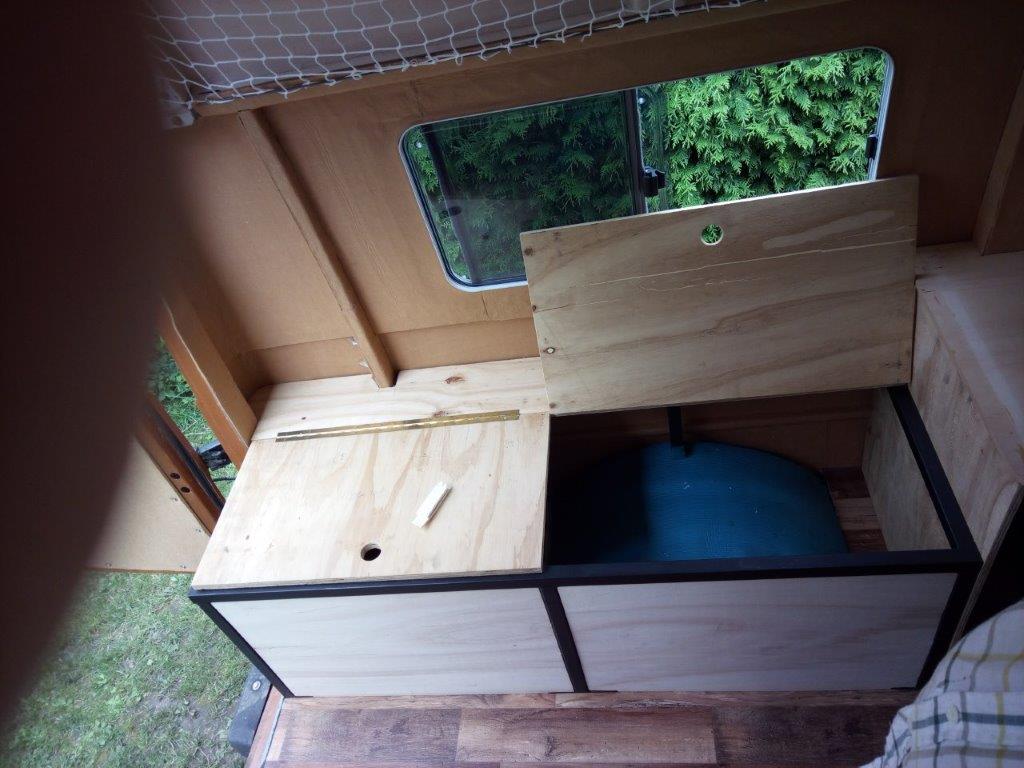

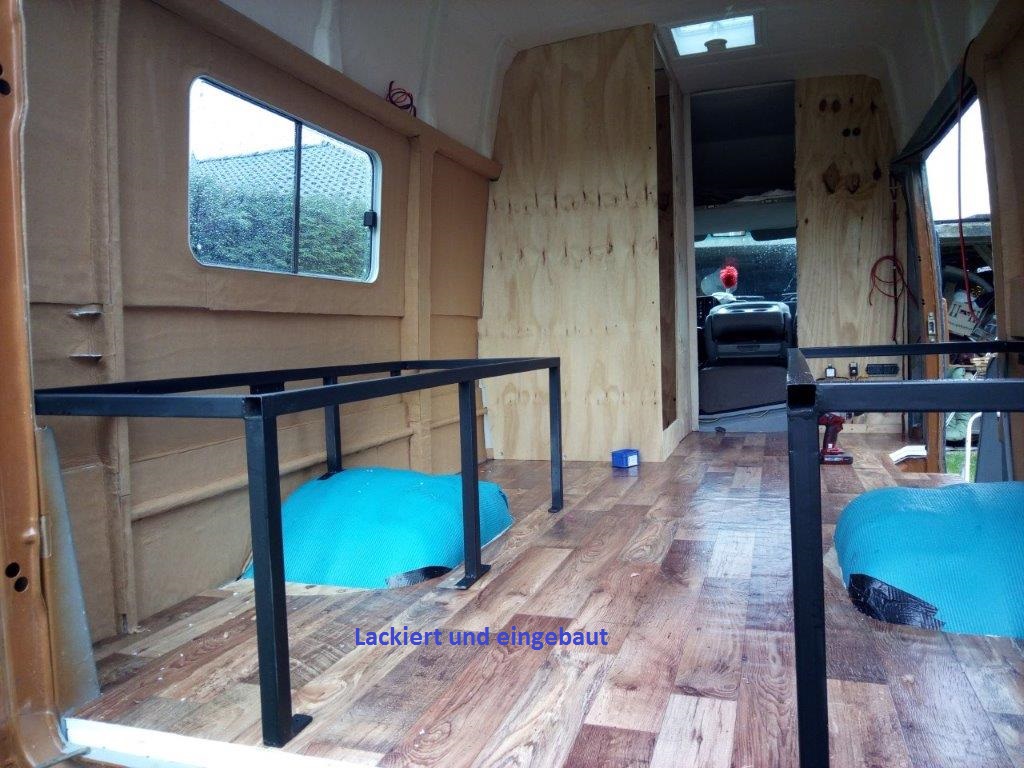

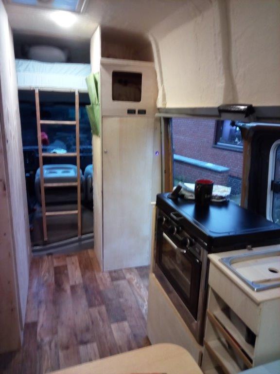

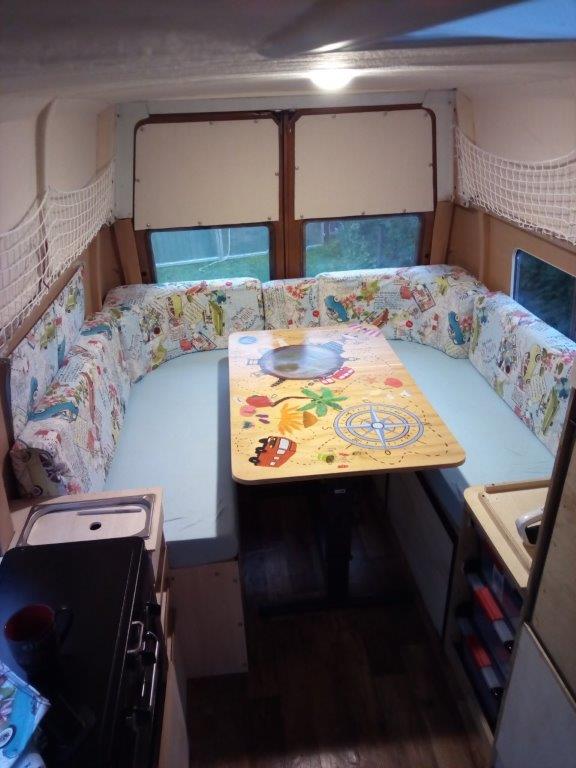

Moin Moin,
es hat sich einiges getan und ich dachte mir, ich zeige Euch das einfach mal. Sehr stolz bin ich darauf, dass ich das Diff selber reparieren konnte. Ich hatte
dabei viel geistige Unterstützung von anderen LT 4x4 Fahren bis hin zu Leihgaben von spezial Werkzeugen und Hilfe bei der Besorgung der richtigen Teile. Insgesamt
kann ich jetzt behaupten, dass ich das Diff nach allen vorgaben von VW professionell repariert habe :FREU: Die ersten 2.500 Km haben wir schon hinter
uns gebracht und alles hält :drive Der Innenausbau ist zwar hier und da noch verbesserungswürdig aber irgendwann muss man auch mal zum Ende kommen
und einfach los fahren.
Viel Spaß beim Bildchen schauen :kaffeetasse:

Beitragvon Kleberwurst » Mittwoch 23. August 2017, 15:56
Sapperlott, was ne Arbeit!
Respekt!
Recht hast du, irgendwann muss man auch einfach mal weg fahren!
Viel Spaß weiterhin und allseits gute Fahrt!

Hallo Nico,
da hast Du tolle Arbeit gemacht.
Ach an dieser Stelle noch einmal Respekt :doppel_top: für Deine Reparatur des hinteren Differentials. Das hast Du wirklich sehr gut gemach. :grin:
Trotzdem würde ich Dir empfehlen, nach Eurer Reise noch einmal das mittlere Verdrehflankenspiel zu überprüfen und Dir auch noch einmal das Tragbild anzusehen. (Werkzeuge kannst Du gerne wieder ausleihen)
Evtl. müsstest Du dann die Scheibe S1 dann noch einmal tauschen, um in den 0,15-0,20mm Bereich zu kommen. Bei Dir war es glaube ich schon schon an der Grenze zu 0,15mm.

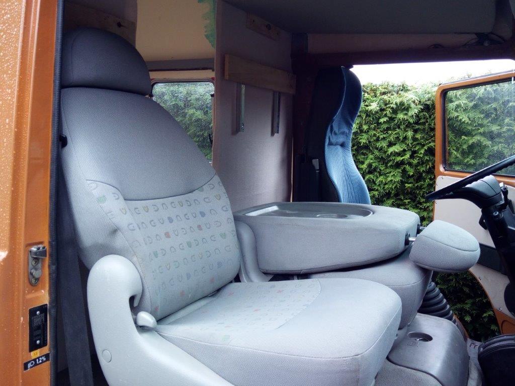

Beitragvon Skoot » Mittwoch 6. September 2017, 10:02
Super Gerät! Was sind das für Sitze auf der Beifahrerseite?
Re: Hier mal der Zwischenstand
Beitragvon Nicolai-Peter » Freitag 8. September 2017, 08:17
..... Die Sitze sind aus einem VW Sharan. Sehr bequem aber sie bauen auch ziemlich hoch auf. Die Sitzbank aus dem Twingo
soll sich wohl auch gut eignen. Ich fand diese Lösung so charmant, weil man die Sitze einzeln vor und zurück und in
der Lehne verstellen kann.

Beitragvon tiemo » Freitag 8. September 2017, 08:33
Hallo Nico!
Nicolai-Peter hat geschrieben:..... Die Sitze sind aus einem VW Sharan. Sehr bequem aber sie bauen auch ziemlich hoch auf.
Das ist der Preis für die Verschiebbarkeit (ca. 15mm) und die stabilen, verwendeten Vierkantprofile (ca. 25mm?). Die Sitze sind vermutlich garnicht so außergewöhnlich hoch. VW hat die Bank selbst nur mit Mühe und Not über die Haube bekommen, indem ein sehr flaches U-Profil verwendet wurde. Ca. 20mm kann man noch mal einsparen, indem die Verstellschienen auf 6mm-Flacheisen gesetzt werden anstatt auf die Vierkantprofile.
Schöne Ideen, ich guck mir immer gerne an, wie andere Leute so die Problemchen lösen ;-)

Beitragvon Nicolai-Peter » Dienstag 30. Januar 2018, 11:31
schaettman hat geschrieben::doppel_top:
Was wiegt er denn nun fahrfertig ? und womit ist das Dach verkleidet ? Gruß th
Das kann ich Dir noch nicht sagen denn es fehlt noch das komplette Bad ;-) Auch die
Küchenzeile ist nur ein Provisorium. Dieses Jahr werde ich aber nur das Bad fertig machen
und mehr nicht. Den Rest dann nächstes Jahr. Noch eine komplette Saison basteln
halte ich nämlich nicht aus :lol:
