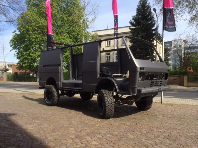

Weiter ging es wieder mit Schweißarbeiten an A-Säule und der Tankrohverkleidung. Es folgten unzählige Arbeitsstunden für die Lackiervorbereitung. Unebenheiten in Dach und Karosserie wurden mit verschiedensten Spachtelmassen begradigt und mit Spritzspachtel gefinisht. Da diese Arbeiten für mich das erste mal waren und Ich mich da ersteinmal einarbeiten musste dauerte dieser Prozess bis zu meiner Zufriedenheit ein dreiviertel Jahr.
Nach einem Widerausbau des hinteren Fahrwerks und dem Tieferlegen des LTs konnte im April 2014 endlich lackiert werden. Er hätte mit dem hohen Türbügel nicht in diese Kabine gepasst, 30 cm musste er dafür hinten abgesenkt werden.

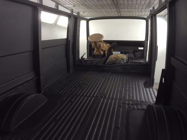

Anfang Juni bis August wurde der Unterboden schick gemacht. Das Entfernen des alten Unterbodenschutzes und der leichten oberflächlichen Roststellen dauerte trotz einer Grube ewig. Eine Arbeit, die ich nicht so schnell wiederholen möchte. Da ich nicht alles 100% entfernen konnte musste doch eine Firma engagiert werden, die mittels Trockeneisstrahlen den Unterboden restlos von allem Schmutz, UBS, Wachs und losen Lackstellen entfernen konnte.
Mitte Mai und Ende Juli wurden Türen und Hochdach mit Farbe versehen. Im August Lackierung des Unterbodens und Anfertigung des Tankhalters für den Frischwassertank.
Seit September erfolgt der eigentliche "Zusammenbau": Einbau Fahrwerk und Tank, Schalldämmung Fahrerhaus incl. Türen, Aufarbeiten und Isolieren sowie Einbau des Amaturenbrettes, Lackieren von Anbauteilen, Aufarbeiten Hochdachspriegel und Einbau der Türen.

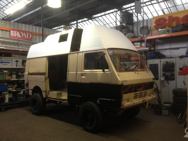

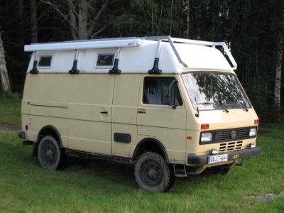

Seit diesem Wochenende befindet sich endlich das Dach auf dem LT :grin: ein Meilenstein ist somit erreicht worden, nur werden jetzt trotzdem weitere unzählige Arbeitsstunden folgen - das ist sicher. Verkleben des Daches, Vorstellung beim TüV und Wiedereinbau des WoMo-Ausbaus mit teilweiser Neuanfertigung von Möbeln sowie installation von Wassser und Elektrik.
Foto 3-3.JPG (113.73 KiB) 70829-mal betrachtet
Das ist der Stand... und wenn ihr euch jetzt so fragt was der Typ fast 3 Jahre an dem Auto baut, kann ich nur sagen, dass ich nicht jeden Tag und auch nicht jede Woche immer Motivation bzw. Zeit gehabt habe und das alles verdammt viel Arbeit trotz der Hilfe von Freunden ist, die man auf den ersten Blick gar nicht so sieht. Vom nötigen Kleingeld, was auch gespart werden muss, ganz abgesehen. Viel Recherche im Internet, Besorgen von Dichtungen, Schrauben, Ersatzteilen und allem anderen, was nicht mehr zu verwenden war, sowie Aufarbeiten von Teilen sind ein großer Posten an Zeit, den man für die meisten Projekte benötigt. Und ein Privatleben ohne Werksattaufenthalte wollte ich ja auch noch haben.
Ich bin selber gespannt wann ich mein Projekt für abgeschlossen erklären kann, lasse mir dazu aber die nötige Zeit - obwohl es mir seit Monaten unter den Nägeln brennt den 4x4 wieder mal auf bzw. neben der Straße zu bewegen...
Grüße aus Dresden Johannes

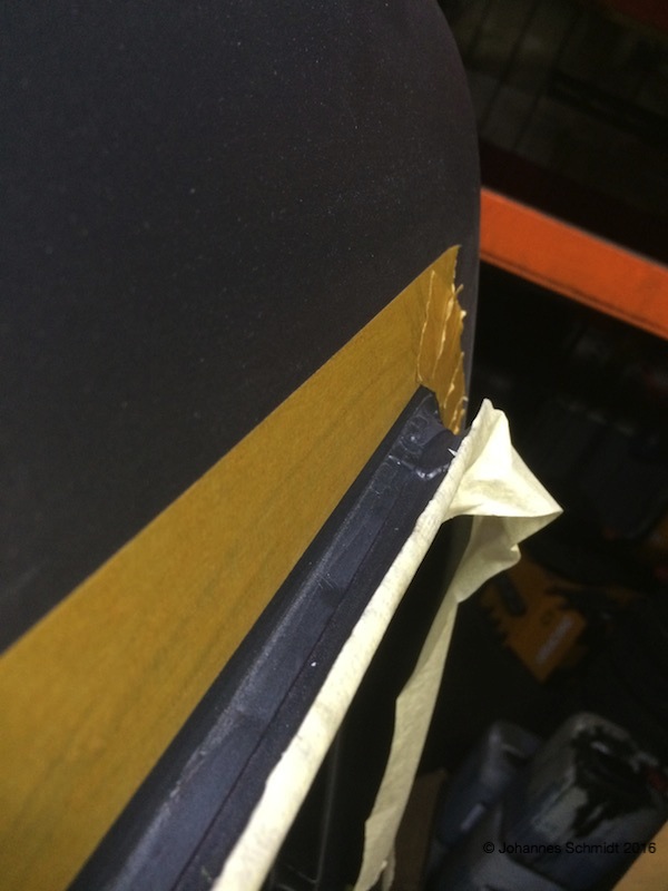

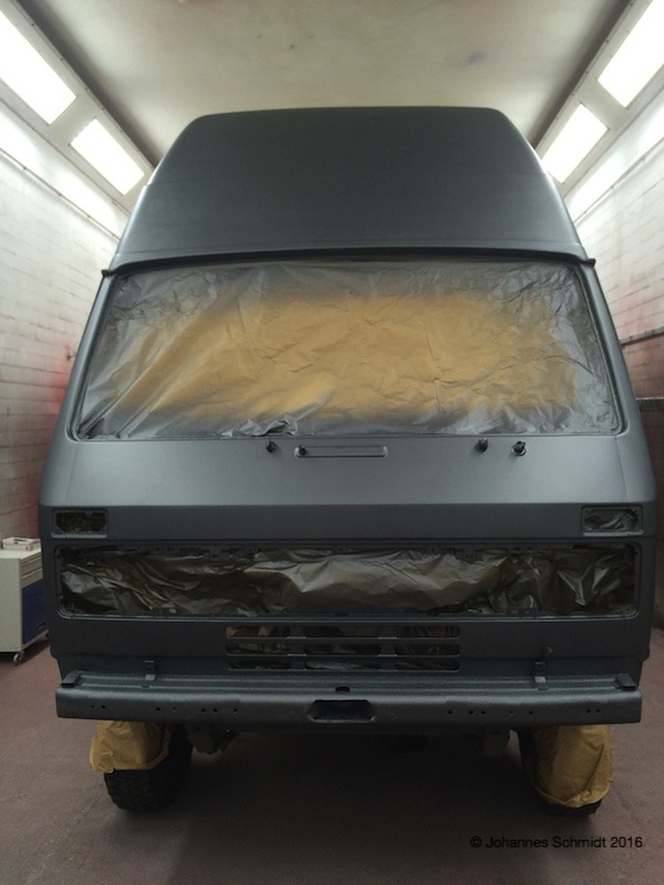

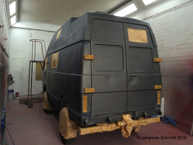

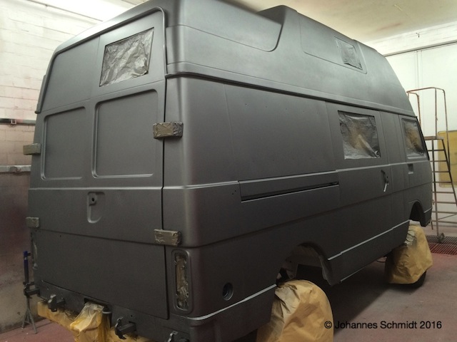

- LT musste aufgrund einer Unverträglichkeit zwischen Karosseriedichtmaterial
und dem verwendetem Lacksystem nach erneuerung aller Dichtnähte komplett
neu lackiert werden.
Sichtbar wurde dies erst 6 Monate nach der lackierung. Bedeutet ca. 4 Monate
Zeit verloren da der Bus wider von allen bisher montierten Teilen Befreit
werden, und für einen spontanen Lackiertermin bereit sein musste.
Jetzt ist alles in bester Ordnung und der Lack sieht Dank des 2-Schichtsystems
mit Mattklarlack noch besser aus als die vorher verwendete Variante.
Vielen Dank nochmal an meinen Lackierer und den Lackierbedarfgroßhandel!

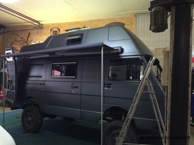

- 5 Fenster und 2 Dachluken eingebaut. Frontscheibe auch, wie immer mit
Gummi alleine nicht dicht zu bekommen!

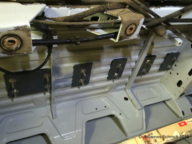

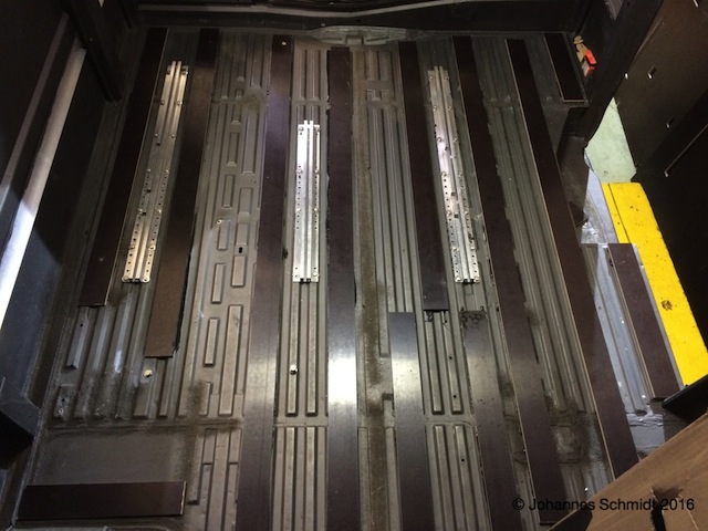

- Einbau Sitzbank und Schiebeschienensystem mittels Konterplatten unter
Fahrzeugboden (ein Einbau wie Original mittels
unzähliger Alunieten aller 2cm war nicht erwünscht. Dies bedeutet leider
VTG und Hitzeschutzbleche ausbauen)
- Einbau Fahreugbodenplatte mittels Siebdruckplattenstreifenfachwerk inkl.
Dämmung der Zwischenräume.

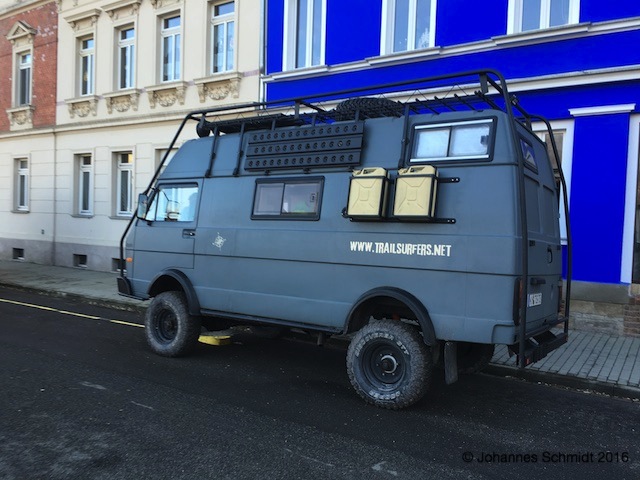

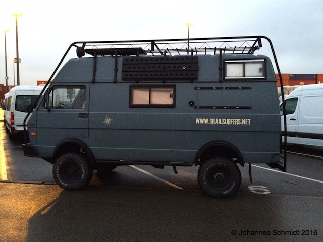

- Konstruktion und Einbau von 3 Abstützpunkten für
Astabweiser/Dachgepäcktrager. Das GKF-Dach ist da doch etwas zu
filligran

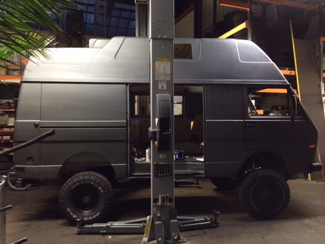

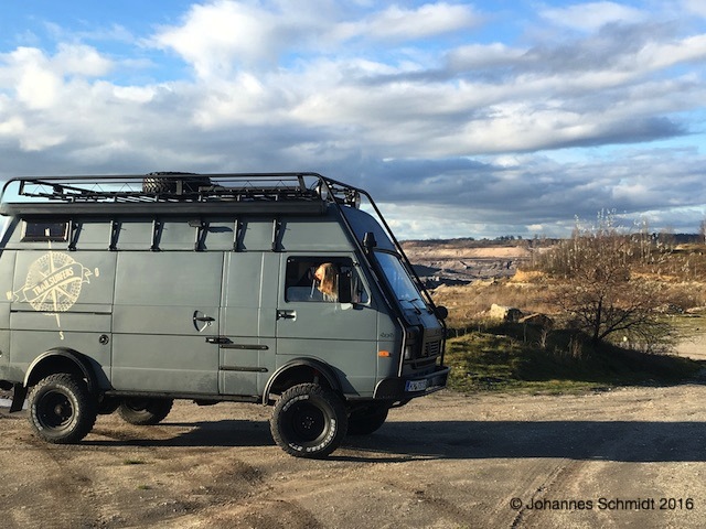

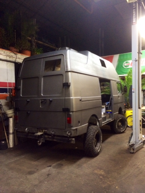

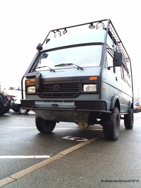

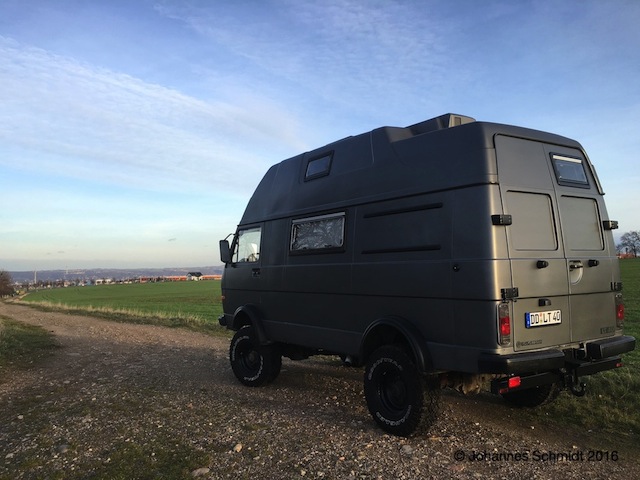

Hier noch ein Paar Bilder vom Bus...

Beitragvon Johannes Schmidt » Sonntag 10. Januar 2016, 18:04
Ich wollte doch noch ein paar Bilder vom kleinen Bruder reinstellen.
Projekt von Robert, ebenfalls aus Dresden.
Seit mitte Dezember ist "Klausi" unterwegs nach Amerika, um von dort aus die Welt zu erkunden.
Aber seht doch einfach selbst... -> facebook.com/trailsurftrip/
Einen Umbaubericht zum LT wird es leider erstmal nicht geben, wenn Fragen einfach mal per Mail melden.
Johannes

Beitragvon Feuerwehr_Fabian » Sonntag 10. Januar 2016, 19:21
Hallo Johannes,
sehr schön was du da auf die Beine gestellt hast! Da können die Reisen kommen!
Eine Frage habe ich noch zu deinem Sitzbankeinbau. Wo liegen die Befestigungspunkte für die Gurte? Welches Baujahr ist dein LT?
Danke für die Infos!
Fabian
Feuerwehr_Fabian
Beiträge: 220
Re: Projekt LT40 4x4 #Restauration#Schlafhochdach#Womoausbau
Beitragvon Johannes Schmidt » Sonntag 10. Januar 2016, 20:08
Hej Fabian,
vielen Dank. Also bei der 1. Bank mit den Schiebeschienen, werden die Gurte mit den Gleitern der Schiene und der Bank verschraubt. Bei der 2. Bank weiß ich es gerade nicht ;-) soll ich nochmal nachsehen?
Mein LT ist BJ 3/93, Roberts 96.
Johannes
Beitragvon Manuel Strübing » Montag 11. Januar 2016, 13:22
Die Halterung für die NATO-Kanister is ja mal geil. wo kriegt man sowas?
Beitragvon Johannes Schmidt » Montag 11. Januar 2016, 14:59
Hallo Jörg,
vielen Dank!!! ich weiß ja das du das auch alles durch hast :) wie geht es denn bei dir voran? es sind gar keine Bilder mehr in deinem Thread. (war hier lange Zeit abwesend :oops: )
@ Manuel:
Die Kanisterhalterung gibts in der Bucht, werden mittels Schraubfitting M8 in der Airlineschiene befestig befestigt.
Johannes
