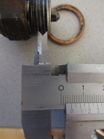

Allerdings geben mir die Gewinde Maße Rätzel auf:
Am Schalter gemessen:
Schlüsselweite: 22 mm
Aussendurchmesser 18,7 mm
Innendurchmesser 17.3 mm
Steigung 1,5 mm
Das passt laut Tabellen zu keinem Gewinde!

Könnte doch passen zu Gewinde 3/4" - 16 UNF
DM inch: 0,750 DM mm: 19,050 DM Kern: 17,50 Gänge/inch: 16 Steig mm: 1,587
Wäre zu überlegen, wenn man den Schalter wirklich nicht mehr findet, einen Adapter mit AG 3/4" und IG M14 für den im Link von MCBKat4x4 auf der Drehbank anzufertigen - sollte machbar sein!
Im Fotobereich gibt's sowas auch für die verschiedenen Stativgewinde.
Was auch noch zu klären ist, ist's ein Öffner oder Schliesser, d.h. entspannt offen oder Kontakt. Kann man natürlich nur an einem funktionalen Stück testen :-P

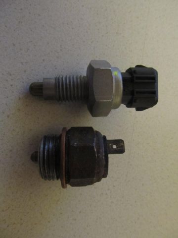

danke für die rege Anteilnahme - der Porscheschalter passt optisch perfekt - müsste ich überprüfen ob ein M18 Gewinde in ein UNF passen könnte. . . . .und auch dichtet. . . . .muss ich sorgsam sein - will an der Achse nichts kaputtmachen!
Josef: mit der Gewindevermutung hast du recht - wahrscheinlich werde ich einen "Standardschalter" kaufen, mit beiden Schaltern zu einer
mechanischen Werkstatt gehen u. einen Adapter drehen lassen. . . . .
ich gebe Bescheid obs funktioniert u- was es kostet!
bestellt hab ich mal - siehe Bild

Ich hab den Schalter erhalten!
Sobald ich Nachricht vom "Dreher" hab geb ich bescheid!
Richi

hatte ein ähnliches Problem mit dem Schalter. Bei der Demontage ist mit eine Fahne abgebrochen. Ich habe den Kunststoff um den abgebrochenen Kontakt weggedrehmelt, eine neue Fahne angelötet (hat sich super löten lassen) und anschließend mit 2 Komponenten Kunststoff vergossen. Sollte jetzt wieder die nächsten Jahre halten.
