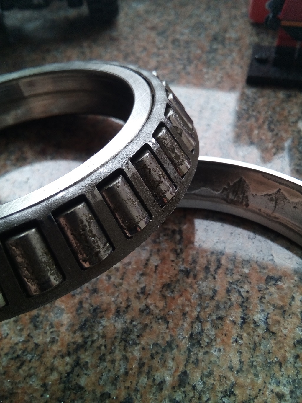

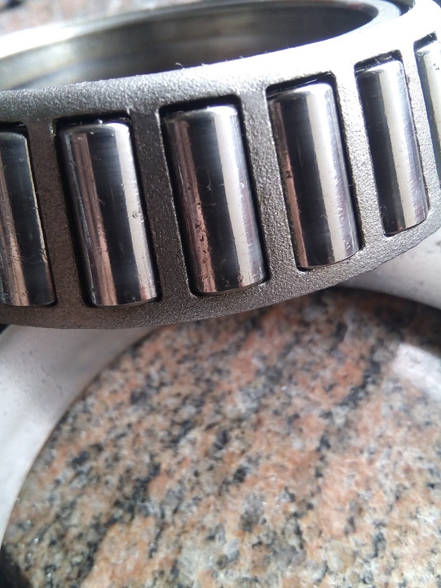

Beitragvon Nicolai-Peter » Freitag 7. Oktober 2016, 16:09
Moin @all,
die Übeltäter sind identifiziert. Beide Lager für das Diff sind angefressen. Das Eine
extrem und das Andere geht noch so. Das Lager für den Triebling schein OK zu sein.
Keine Ahnung wie so etwas passieren kann. Das dürfte aber den Lärm verursacht haben.
Also, beide Lager tauschen und Daumen drücken.
Nico

Re: Kurze Vorstellung und gleich mal eine Frage
Beitragvon Waldfahrer » Freitag 7. Oktober 2016, 17:53
Servus Nico,
phu, das war aber in "letzter Sekunde" - hoffentlich!
Das Problem, ist, das auf Seiten der Sperre ein schmäleres Lager eingebaut wurde, um die Sperre unterzubringen. Das ist dadurch eigentlich unterdimensioniert und verschleißanfällig. Wenn das einläuft, "schlackert" der ganze Diffkorb und das schädigt natürlich auch das andere Lager.
Und - jetzt komme ich zum hoffentlich - das tut natürlich auch der Verzahnung nicht gut. Die solltest Du ganz genau anschauen!
Daß die Trieblingslager in Ordnung sind, ist, nehme ich an, eine Hoffnung - die sind wahrscheinlich nicht ausgebaut worden?!
Wen du schon dabei bist, würde ich die auch tauschen! Und dann, nach korrekter Einstellung, das Flankenspiel und Tragbild prüfen (lassen).
Nochwas: Hast Du beim Öffnen des Diff Späne vom Lager gefunden? Dann wär's vielleicht gut, die Achsrohre durchzuspülen, damit nicht welche in die Radlager bzw. zurück ins Diff kommen.
Alles Gute Josef
Beitragvon Nicolai-Peter » Freitag 7. Oktober 2016, 19:20
Moin Josef,
erstaunlicher Weise, hatte ich so gut wie keine Späne an der Ablasschraube. Das hat mich
selber ziemlich gewundert aber auch erfreut ;-) Du hast natürlich recht, den Triebling sollte
ich auch ausbauen um das Lager zu sichten. Ich habe aber im Moment leider nicht das
richtige Werkzeug um wieder alles richtig einzumessen. Das Lager macht aber wirklich
einen gute Eindruck, kein Spiel, keine Rollgeräusche. Der Triebling und das Tellerrad sehen
auch noch ganz OKAY aus. Nix ausgebrochen oder ausgearbeitet. Auch das Gewinde vom
Flansch ist exzellent. Ich habe also heute erst einmal beim hiesigen Werkzeughandel meines
Vertrauens die beiden Lager bestellt. Diese Lösung muss erst einmal wohl oder übel reichen.

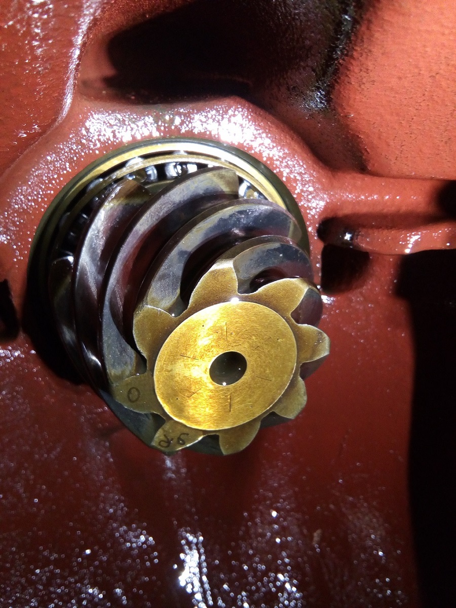

Das mit der Straßenbahn trifft schon zu :grin: ........ Hier noch mal ein Foto vom Triebling.
Gruß Nico
Beitragvon Waldfahrer » Freitag 7. Oktober 2016, 20:48
Servus Nico,
der Triebling sieht auf dem Bild noch recht gut aus, wenn auch schon ziemlich "voll" tragend.
Es ist natürlich möglich, nur die Lager des Diff-korbes zu tauschen.
Nachher muß man Verdrehflankenspiel und Lagervorspannung neu einstellen, das ist nicht besonders schwierig (kein Vergleich zum Lagertausch am Triebling!).
Dazu braucht man eine Meßuhr mit verstellbarer Halterung und eine Reibmomentlehre, beides keine Spezialwerkzeuge. Die sollte jede Werkstätte haben.
Und natürlich Einstellscheiben. Die gibt es zum Teil noch bei CP in verschiedenen Stärken. Leider weiß man im Vorhinein nicht, was man brauchen wird!
Ohne würde ich das nicht tun! Ich nehme an Du hast den entsprechenden Rep-Leitfaden?!
Viel Erfolg, Josef
