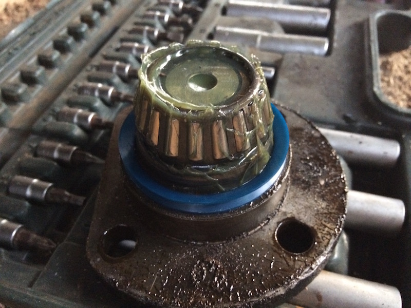

Beitragvon horst2 » Samstag 9. Januar 2016, 17:41
IMG_4946 Kopie.jpg (146.01 KiB) 12925-mal betrachtet
so nun ich noch mal - der V-Ring VA60 (nicht 55) passt zwar, aber durch den unteren breiten Aufsatz steht er damit vor dem Spalt, der abzudichten ist. Dadurch wird er beim "Fettpressen" in den Spalt gedrückt (erst schwer dann leicht...) - beim zum Kontrollieren wieder auseinanderbauen, klemmte er in dem Spalt fest und war nicht mehr schadfrei herauszubekommen.
ich hab bei hydraulikdichtungen24 dann einen passenden V-Ring mit 64mm Durchmesser gefunden (siehe Foto), beim zusammendrücken ist er dann so breit wie die untere Aufnahme.
Leider hab ich meinen Messschieber verbummelt und auf dem Lager war an der Sichtseite auch keine Kennung zu lesen...
der Horst sollte also wieder dicht sein
VG
Johannes

Re: V-Ring Vorderachse
Beitragvon Feuerwehr_Fabian » Sonntag 10. Januar 2016, 13:19
Hallo Johannes,
könntest du hier noch kurz die Bestellnummer nennen mit der du bei hydraulikdichtungen24 bestellt hast?
Ich vermute dass "hydraulikdichtungen24" günstiger sein wird als die Bestellung über "Viertel Motoren". :grin:
Danke und Gruß
Fabian
Feuerwehr_Fabian
Beiträge: 220
Beitragvon Waldfahrer » Sonntag 10. Januar 2016, 15:31
Servus Fabian,
das müßte dann der 13TFR64 sein:
https://www.hydraulikdichtungen24.de/ro ... 799-v-ring
War eine gute Idee, bei Hydraulikdichtungen zu schauen!
Der Preis ist auch ok!
