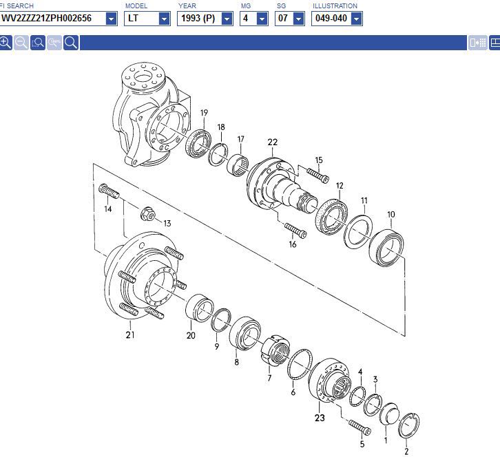

Ein Freund von mir aus England hat bei uns in Österreich einen Feuerwehr LT40 4x4 gekauft und will ihn in England umbauen... allerdings strauchelt er mit dem richtigen Werkzeug, auch sein Mechaniker kommt nicht weiter. Deswegen wende ich mich vertrauensvoll an euch.
Es geht um die "7" auf der Explosionszeichung, siehe auch das Bild danach. Es handelt sich hier um die Frontachse. Er meint er kommt mit der Nuss nicht drüber, muss man vorher was zerlegen?
lg Stoffi
das ist die Nahaufnahme ...
Um Nr. 7 geht es

ich hoffe jetzt mal, daß das nicht schon der Mechaniker war, der da mit untauglichen Mitteln herumgemurkst hat :shock:
Wie auch immer, für die Nutmutter gibt es eine Spezialstecknuß, wenn man die nicht hat, wurde schon eine Notlösung beschrieben:
viewtopic.php?f=95&t=10922&p=53799#p53072
Die Mutter auf dem Bild ist auf jeden Fall kaputt, da muß eine Neue dran, und mit 600Nm angezogen werden.
Was hat Dein Freund bzw. der Mechaniker vor? Radlagerwechsel oder "nur" die Bremsscheibe wechseln?
Ersteres ist ohne Einstellwerkzeug und know-how kaum zu machen.
Ein Reparaturleitfaden ist das mindeste was vorhanden sein sollte.

Servus Stoffi,
das VW-Werkzeug hat die Nummer 3165, aber die Stecknüsse aus dem LKW-Werkzeughandel für KM11-Muttern sollten auch gehen
(s. z.B. http://www.kstools.com/pdf/LKW_Seite88.pdf).
Besser anzusetzen sind die Versionen mit innenliegenden Zapfen denke ich. Falls der Außendurchmesser der Nuß zu groß ist, kann man ja ein wenig abdrehen.
Eine Frage ist, ob die Nuß noch auf die verformte Mutter geht?! Und hoffentlich ist nicht das Gewinde am Achszapfen beschädigt.
Noch mal die Frage, was hat Dein Freund vor? Wenn die ohne Werkzeug und Wissen weitermachen, ist der schöne LT bald unbrauchbar, wäre schade drum!
PS: Die Mutter (291407671) wird schwierig aufzutreiben sein, bei VW Classic gibt's die nicht mehr!

Die "rubber gaitors" gehören getauscht ..(ich denke er meint Dichtung/Simmering) - hinter dem gegossenen Teil - auf dem oben angehängten Gussteil (Diff ?)

Servus Stoffi,
Stoffi hat geschrieben:Die "rubber gaitors" gehören getauscht ..(ich denke er meint Dichtung/Simmering) - hinter dem gegossenen Teil - auf dem oben angehängten Gussteil (Diff ?)
Das wird wohl die Manschette/Faltenbalg über dem Gleichlaufgelenk sein. Um die zu tauschen, hätte die Nut-Mutter gar nicht geöffnet bzw. das Radlager nicht zerlegt werden müssen :roll:
Ein englischer Forumskollege (cableguy, s. viewtopic.php?f=95&t=17531) ist an der gleichen Arbeit dran, vielleicht kontaktieren sie sich?!
Bei der Gelegenheit sollte auch gleich der Simmering in der Achse/Gelenkwelle erneuert werden!
