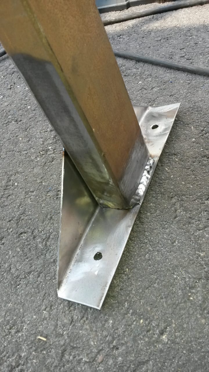

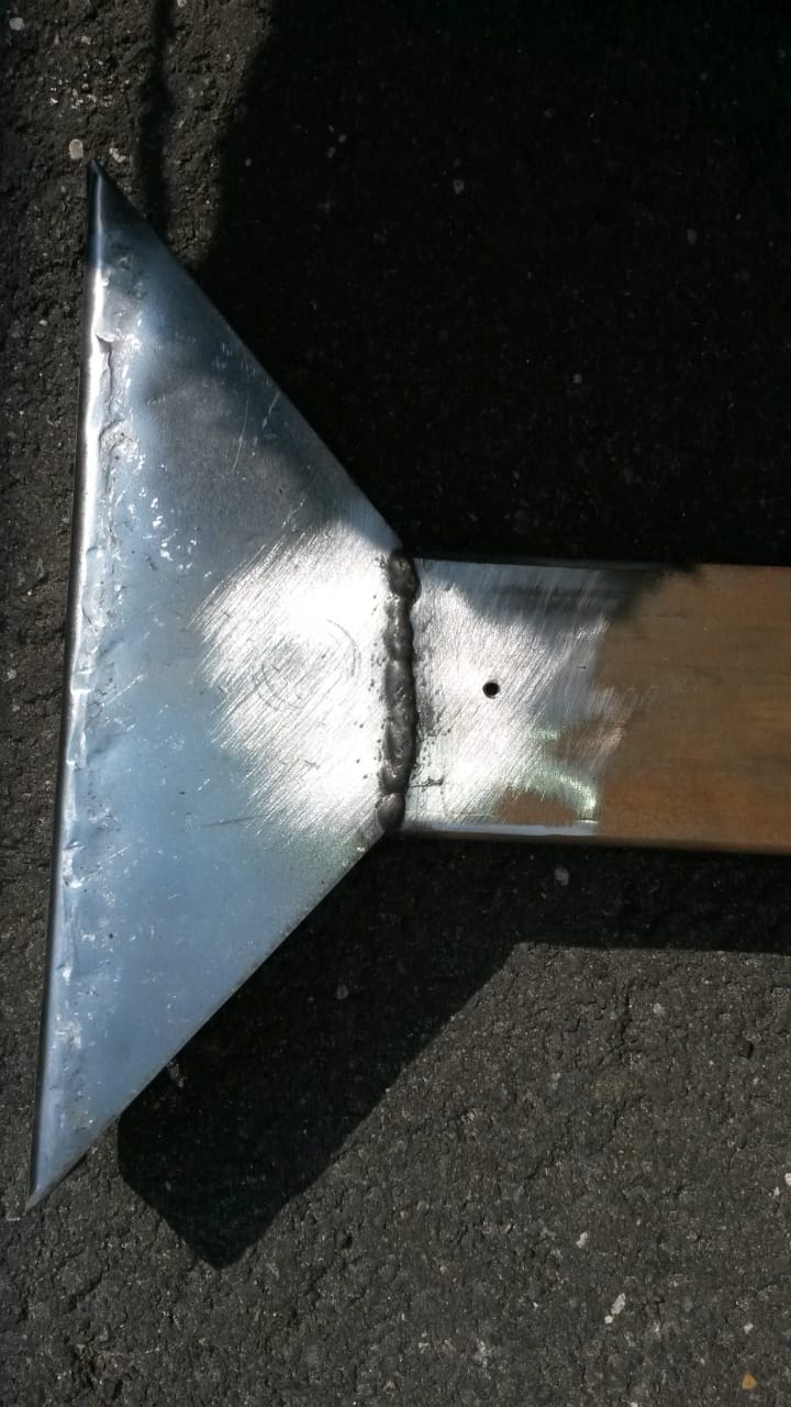

Wenn du das Blech 30 mm abwinkelst und im Bereich der Schnittfläche (Rohr) schweißt, kannst Du Dir die Winkel und die Schraube(n) sparen. Allerdings würde ich das Blech 2 mm stark nehmen. So kannst Du den gesamten "Schuh" anfertigen, mit Rostschutz versehen und erst danach montieren. So verbrennst Du nur wenig vom originalen Rostschutz/Lack.

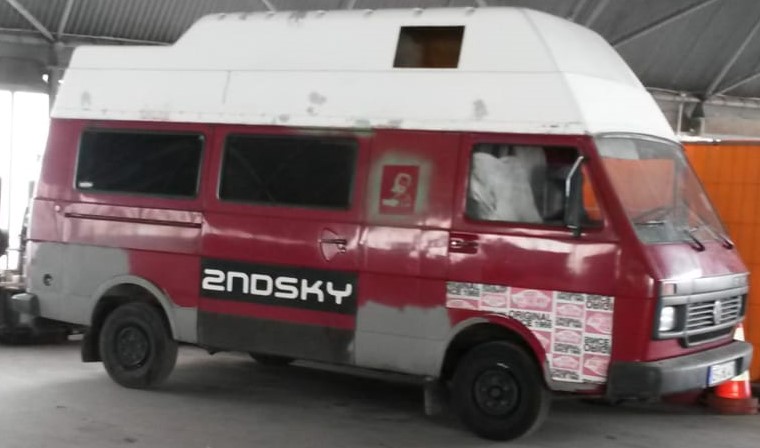

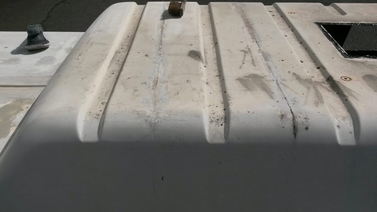

ich hänge mal ein paar Bilder zu meinem Umbau an. Es geht voran, aber wie immer langsamer als gedacht. Am Dach gab es viel zu Spachteln und zu glauben, dass meine Dachrinne rostfrei ist war wohl sehr naiv. Es wird sich bestimmt noch ein paar Wochen hinziehen, aber es wird.
Thorben
Frage: Weiß jemand was für ein Hochdach das ist? Vom Sven Hedin oder Florida wird es wohl nicht sein, oder?

Winkelblech für die neuen Spriegel
WhatsApp Image 2018-04-21 at 20.34.43.jpeg (151.06 KiB) 13933-mal betrachtet

Reisefreund hat geschrieben:Frage: Weiß jemand was für ein Hochdach das ist? Vom Sven Hedin oder Florida wird es wohl nicht sein, oder?
Auf dem Bild kann ich nur einen Teil des Daches sehen. Und was ich sehe, sieht aus wie ein zusammengestückeltes Serienhochdach.
Vielleicht kannst Du noch ein vollständiges Bild machen?
Warum hast Du die Flachdachspriegel so sorgfältig "herauspräpariert"? Die kommen sowieso weg, oder?

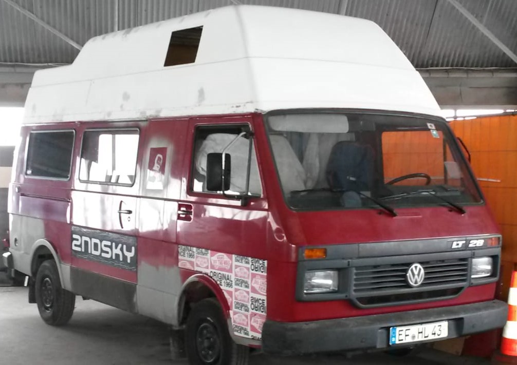

du hast auf jeden Fall recht, dass es zusammen gestückelt ist. Es ist eindeutig zu erkennen, dass es verlängert wurde. Aber denke nicht, dass es das Serienhochdach ist, weil es diese typische Stufenform hat. Oder gab es das auch serienmäßig?
ach, sorgfältig ist das nicht unbedingt. Die kommen natürlich weg, aber erstmal möchte ich neue(n) rein und alte(n) raus. Also Stück für Stück.
Vielleicht ist das angehängte Bild besser.

Von diesen Hochdächern habe ich schon einige gesehen,wird wohl ein Serienteil sein.Da deiner den etwas längeren Radstand hat wird das jemand angepaßt haben,vermutlich weils dafür sonst nix gab.
