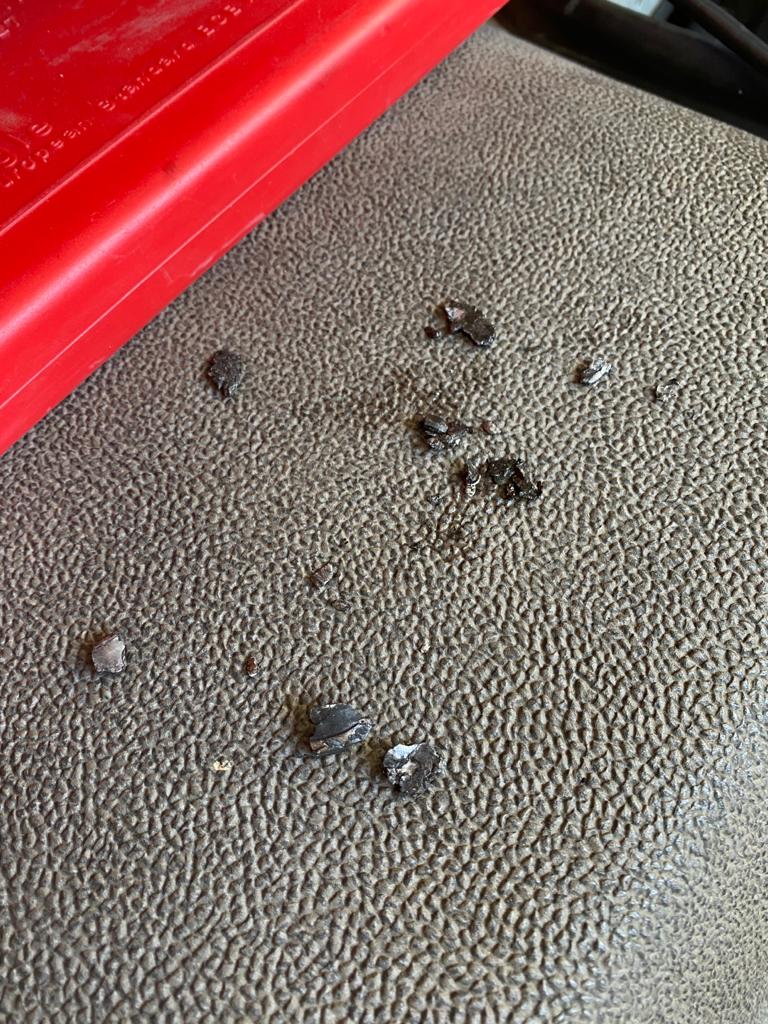

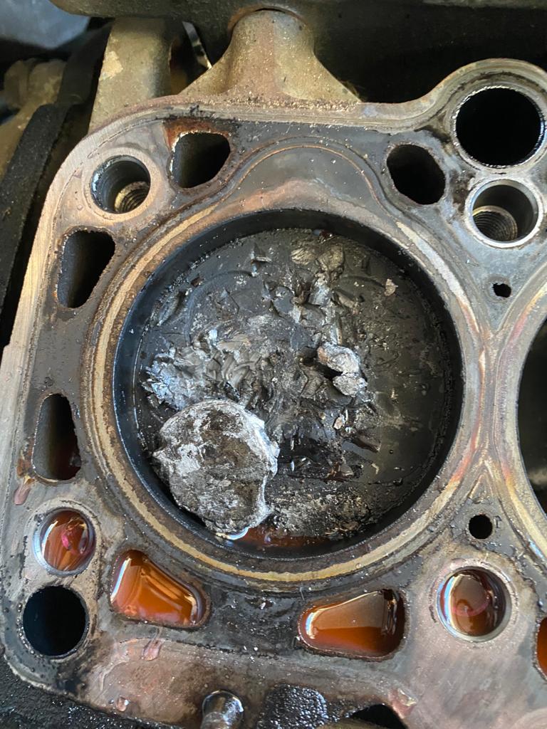

Beitragvon No_Wide_Distance » Dienstag 25. Mai 2021, 00:01
Hier als Anlage nochmal die Bilder als JPEG.
Metallsplitter Ventil im Turbo
Zylinder 6 Detail
Zylinder
Ventil Zylinder 6 Detail

No_Wide_Distance hat geschrieben:Vor 2Tkm wurden die Einspritzdüsen gesäubert - bedeutet - in einer Maschine Überschliffen (bei VW). Hieraus könnte eine zu hohe Einspritzung in der Zylinderkammer entstanden sein. Die dadurch gestiegen Temperatur inkl. resultierendem Druck hat das Ventil abgeschert. Dieses ist in Kammer 6 dann mitgelaufen und hat den Kolben 6 zerstört.
Es wundert mich jetzt ein Bisschen, dass VW beim Preis von ca. 14EUR für einen neuen Düseneinsatz sowas macht, zumindest müssten die Düsen danach und vor dem Wiedereinbau auf Dichtheit, Öffnungsdruck, Leichtgängigkeit (Schnarrprobe) und Strahlbild geprüft worden sein (sog. "Abdrücken"). Das ist vielleicht auch geschehen, dann sollte sowas nicht vorkommen.
Allerdings ist der Zyl. #6 sowieso der thermisch am meisten beanspruchte, evt. war es allgemein knapp und #6 hat als Erster aufgegeben. Normalerweise schmilzt dann aber der Kolben, bevor die Ventile fliegen. Durch Druck und Temperatur scheren die Ventile nicht ab, höchstens brennen die Teller ein. Die Ventile sind senk- und lotrecht über den Kolben, daher werden sie bei einem Treffer gestaucht und nicht geschert / gebogen. Nach deiner Schilderung war die Temperatur ja anscheinend auch nicht überhöht (zumindest des Kühlwassers). Vielleicht war es doch ein spontanes Versagen des Ventils, selten aber teuer...
Ist der Motor leistungsgesteigert? EDIT: Spielt erst mal keine Rolle mehr...
Haben die anderen Kolben Ventilabdrücke? EDIT: Nach SIchtung der Bilder: Nein...
Was man natürlich immer machen kann, um den Motor allgemein thermisch zu entlasten, ist ein zusätzlicher Ölkühler (mit Thermostat) und / oder ein größerer Ladeluftkühler.
No_Wide_Distance hat geschrieben:Ich probiere gleich in einem separaten Post nochmal die Bilder hochzuladen, dass hatte bis jetzt nicht funktioniert da iPhone Live (.heic Datei.)
Ja, das können viele Browser / Bildbetrachter noch nicht...
Zum Umwandeln folgende Tipps der Zeitschrift Chip: https://praxistipps.chip.de/iphone-heic-bilder-umwandeln-diese-optionen-gibt-es_121656
EDIT: Es gab jetzt Überschneidung der Beiträge. Nach Sichtung der Bilder gehe ich von einem spontanen Versagen / Abreißen des Auslassventils aus, sonst sieht eigentlich alles normal aus.
Je nachdem, wie die Zylinderwand #6 aussieht und der Allgemeinzustand ist (km-Stand, Honspuren erkennbar), könnte man auch den Kolben #6 erneuern (Pleuel auf Stauchung / Biegung untersuchen, ggf. auch erneuern / richten) und einen neuen Zylinderkopf (ggf. komplett mit Innereien) installieren. Würde sich lohnen, wenn das bislang ein "guter" Motor war.

der Schaden sieht ja echt heftig aus. Ist an dem Motor alles original oder wurden mal die Ein/Auslass Ventile oder der Zylinderkopf erneuert oder so?
Gibt ja auch Ventile, die nicht gehärtet sind, nur so ein Gedanke.
Schau dir die Zylinderlaufbahn mal an, vielleicht kann man den Motorblock ja noch nehmen, so wie es Tiemo ja auch schon geschrieben hat.

am Motor ist alles Original und absolut nachvollziehbar gewartet. 1 Vorbesitzer und an Zylinderkopf und Motorblock wurde nichts gewechselt. Nur Intervalle der Anbauteile und Verschleißteile gewechselt. Der Motor lief aus meiner Erfahrung sehr gut und konnte (Karmann DW) auch am Berg im 4ten Gang mit 60 km/h bei 3500U/min bei 3/4 Temp (Aussen 26°C) gut bewegt werden.
Ich kann's mir nicht ganz erklären ABER es ist nun wie es ist. Theoretisch kann man noch das falsche Anzugsmoment der Zentralschraube in Betracht ziehen aber dass würde mann dann ja eigentlich auch am verschlissenen Zahnriemenantriebsrad sehen - ist nicht der Fall.
Die Zylinderkammer 6 zeigt tiefe Riefen und Kerben auf - Fazit: Der Motor war super, aber wird jetzt getauscht inkl. Anbauteile.

Wie sieht es eigentlich mit dem Turbolader aus?
Hat der auch was abbekommen?
Grüße Timo
timojj81
Beiträge: 157
Registriert: Samstag 26. September 2020, 01:58
Fahrzeug: LT28 Westfalia Florida 1990 TD 102 PS
Re: Motorschaden ACL Karmann DW
Beitragvon No_Wide_Distance » Montag 31. Mai 2021, 11:46
Hallo Timo,
der Turbo zeigt ebenfalls Riefen am Verdichterrad auf. Er wird getauscht.
