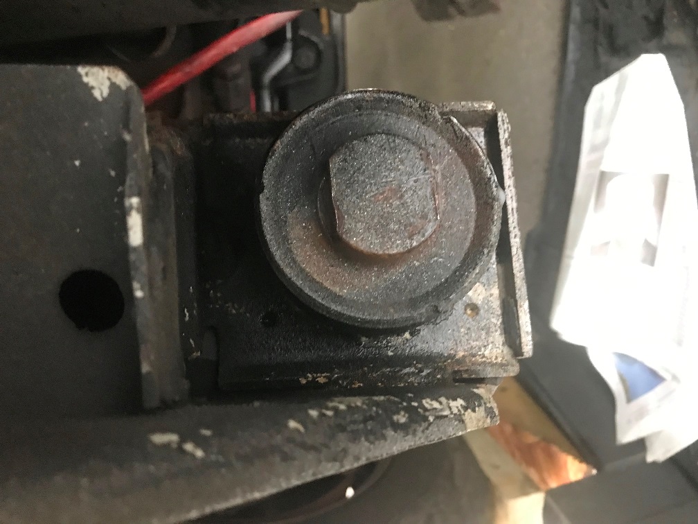

Hallo, bin gerade dabei, die Gummipuffer der Zugstreben auszutauchen, auf Fahrerseite kein größeres Problem, auf der Beifahrerseite lässt sich die "Spezialmutter" nicht lösen, sitzt fest bzw. ist wahrscheinlich festgerostet.

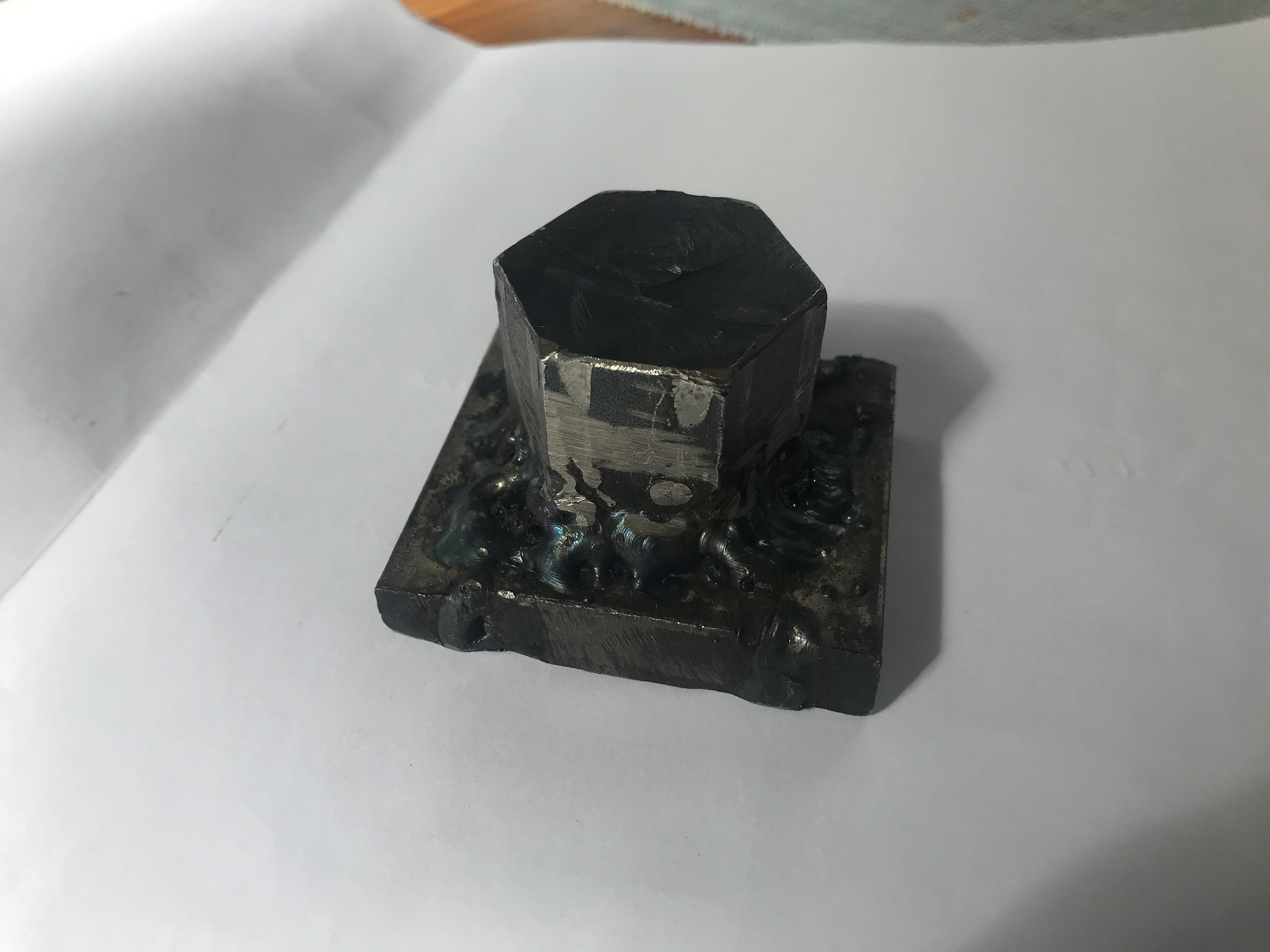

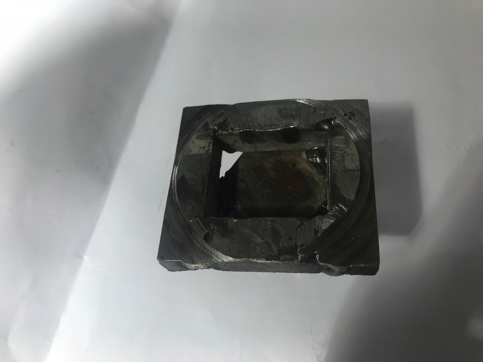

Habe mir eine "Stecknuss" mit Material, das ich am Samstagvormittag auftreiben konnte, dafür "zusammengebrezelt", nachdem die VW-Werkstatt am Ort auf Anfrage so eine "Mutter" noch nicht gesehen hat, geschweige denn ein Werkzeug dafür hat, siehe Fotos dazu. (Schön ist anders, Schweißzeugnis würde ich verweigert bekommen, weiß ich, anstelle auf Drehbank beim Kumpel könnte man die Ecken auch einfach wegflexen, damit das zu groß geratene Ding etwas tiefer in die Aufnahme kommt und mehr Kraftübertragungsfläche bekommt.)

So sieht der Kopf vom Lagerzapfen aus, leider keine normale 6-Kant-Mutter, "saublöde VW-Spezial-Lösung", nur mit 30-er Maulschlüssel zu fassen, aber die Torsion der Zugstrebe verhindert 6-tel-Drehungen, die max. möglich sind.

6-Kant-Vollprofilstahl 36 mm
4-Kant-Vollprofil 13,5 mm

War vorhin nochmal in einer LKW-Werkstatt und hab´s mit 2 schweren Schlagschraubern mit bis zu 200 Nm probiert, leider nach wie vor erfolglos, Erfolg nur dahingehend, dass meine selbst gebastelte Nuss gehalten hat, die richtig heiß geworden ist, so lange haben wir das Trommelfeuer des Schlagschraubers auf die Mutter einwirken lassen. Habe auch probiert, mit einer richtig großen Rohrzange an der Zugstrebe gegen zu halten, um der Torsion etwas entgegen zu wirken, ebenfalls ohne Erfolg.
