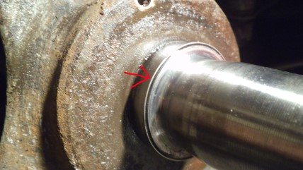

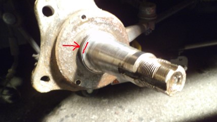

Hi Oma-Herta,
ich unterstelle mal, dass Du mit "purzelt da nun locker im inneren der Bremsscheibe rum" etwas übertrieben hast... ;-)
Es liegt beweglich in seiner Lagerschale und kann nicht herausfallen weil ein Simmering dahinter sitzt - so sollte es eigentlich aussehen.
Wenn Du es herausnehmen kannst fehlt der Simmerring, dann guck mal ob er noch auf dem Achsstummel sitzt. Musst dann aber einen neuen verwenden weil er nicht mehr dicht wird.
Gruß Herbert

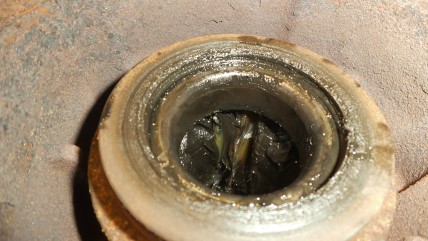

Beitragvon Oma-Herta » Sonntag 2. März 2014, 18:11
Muss das weiter rein ?
So sieht es derzeit aus:

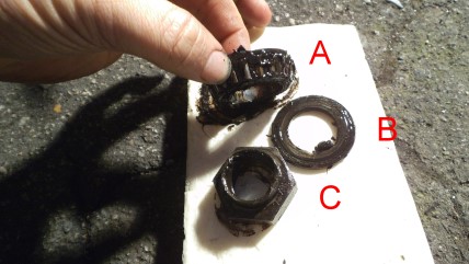

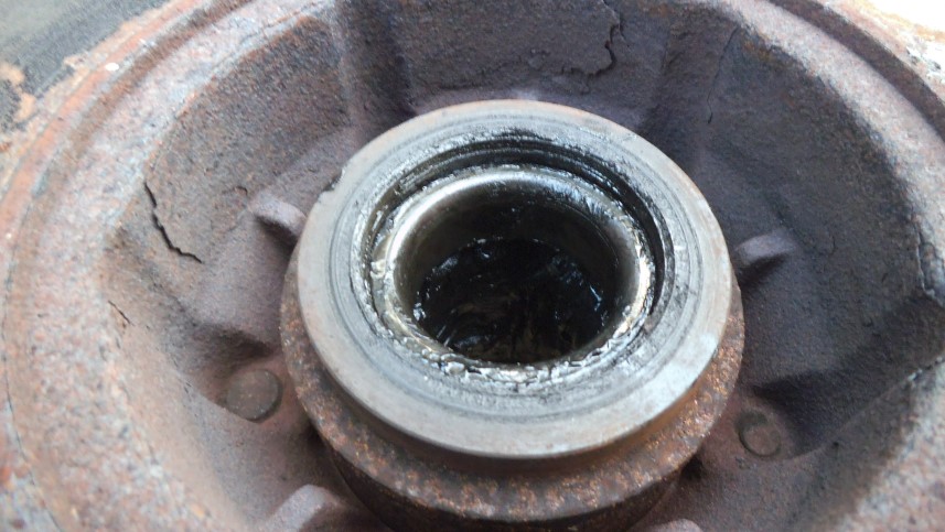

Habe mal in den LT Unterlagen geblättert. Im Bereich 40-39 wird der Aufbau beschrieben.
Das was ich sehe, scheint der DICHTRING (Sitz C) zu sein und nicht das RADLAGER (Sitz B)
Wo ist denn nun mein RADLEGER (Inneres Lager Sitz B) geblieben :shock: :shock: :shock:
Hat das meine Werkstatt gegessen (nicht "vergessen") :-)
Oder stecktm das Radlager in dem Dichtring ?
Dann die Frage, muss der Dichtring inkl radlager noch weiter rein, damit er FEST sitzt ?
Schaut mal bitte das Bild an, ob das die richtige Position ist.
Und warum mir diese Teile entgegengefallen sind, wenn sie doch eingepresst sein sollen.
A scheint das äußere Radlager zu sein. B der Ring und C ist die Verstemmmutter
Dann ist dies doch das innere Radlager mit der Schale
Muss das weiter reingepresst sein ?
Ich verzweifel gleich :-(

Beitragvon Herbert Kozuschnik » Sonntag 2. März 2014, 21:29
:roll:
nein, das sitzt perfekt...
Ich will ja nicht all zu sehr lästern, aber ich würde Dir dringend einen Helfer empfehlen zu suchen der zumindest ein wenig Ahnung von den Grundlagen der Schrauberei hat - das ganze wird sonst nämlich lebensgefährlich

Laut Unterlagen soll es ab F12-P-007 212 einen Distanzring (12) 251407631 geben (bei Google Bildersuche: einfach mal nach "006050000.png" suchen :-)
Ist das der Distanzring ? Wenn ja, dann wäre ja alles da und kann dann morgen wieder zusammengebaut werden.

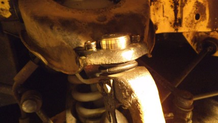

Das Führungsgelenk habe ich nun auch getauscht:
Lg Oma

Beitragvon Frank aus MTK » Montag 3. März 2014, 10:17
das Thema wurde mal sehr ausführlich im LT Forum geklärt.
Hier der link
http://www.lt-forum.de/forum/messages/167081.htm
Wenn Du die Teilenummern googlest findet man auch Bilder der Teile.
251407631
bzw.
291407631A alte Ausführung
Gruß Frank
