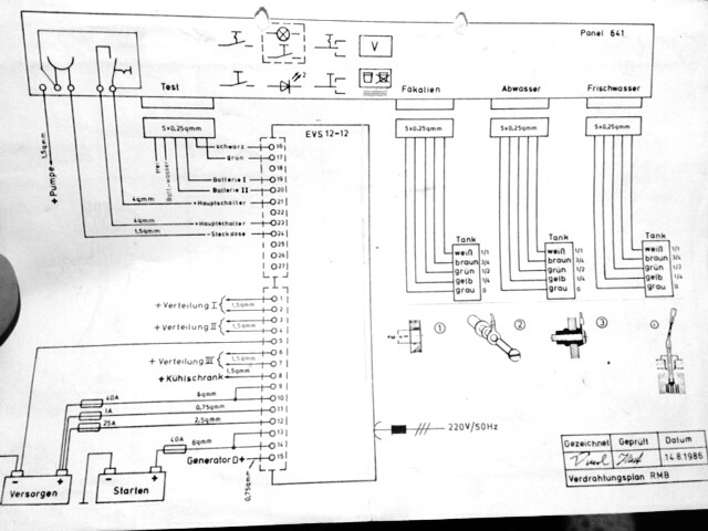

Jetzt sitz ich hier und spiele in Gedanken den Einbau durch und da kommen mir doch einige Fragen, wie ich die ganzen Kabel der Bordelektrik neu anschliesse. Die waren ja bisher in einem Blockstecker mit dem Calira verbunden. Das Calira hat auch ein Trennrelai für die Ladung über die Lima. Nun funktioniert das Calira ja nicht mehr ordentlich und somit ja auch das laden über die Lima nicht mehr.
Das neue Trennrelai bekomm ich hin, aber was ist mit den Kabeln der Tankgeber, Voltmeter, Hauptschalter im Panel und die Wasserstandsanzeigen?

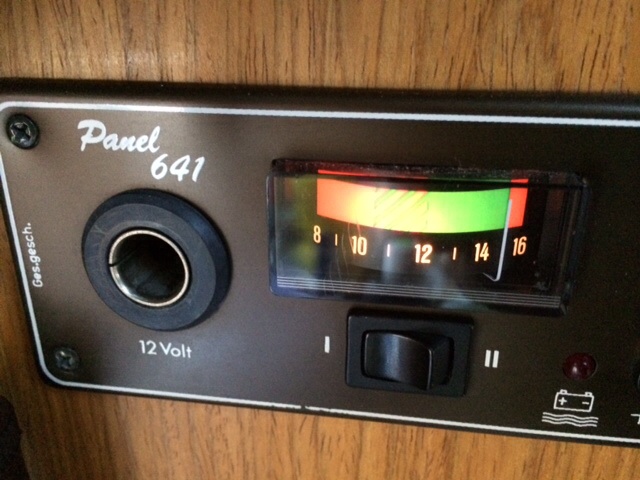

Das Calira Bedienfeld nutze ich weiter und der Kühlschrank ist bereits ein Kompressorkühlschrank, der nicht mehr über das Calira läuft. Hier brauch ich nur etwas, das bei 11,5V den Stromkreis unterbricht, damit die Batterien nicht in die Tiefenentladung gehen. Die Wasserpumpe läuft über das Bedienfeld und wird im Calira abgesichert, hier muss ich eine Sicherung nachbauen. Der Hauptschalter schleife ich dann über eine eigene Sicherung.

Zum Glück habe ich noch den Schaltplan gefunden und wenn ich nichts wesentliches vergessen habe, dann sollte es funktionieren.

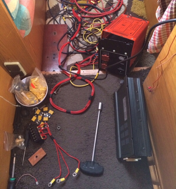

So, es ist vollbracht, das Calira ist draussen.
Vorher
Mittendrin
Nachher
Dann noch ein paar Schläuche und Dichtungen der Wasserversorgung getauscht, der Boiler war inkontinent.
Klasse Ergebnis mit 40A Ladestrom
Jetzt hab ich nur noch das kleine Problem, dass die Frisch- und Abwassertankanzeige nicht mehr will. aber warum erschliesst sich mir nicht, da ich am Panel diesbezüglich nichts gemacht habe. :?: :?: :?: :?:
