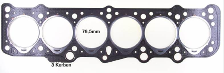

Hätte eine Frage.Hab nun meine neue ZKD bekommen und alles passt bis auf die besagten Öffnungen.Mir scheinen die Löcher etwas klein.Die Verstärkung hätte wohl die Form vom Kanal.Passt das oder ist das falsch? Bild Punkt 1
Und bei Punkt 2 die fehlenden Löcher zwischen den Zylindern fürs Öl ist wegen besserem Druck,oder? Bitte helft mir,ich will weiter zusammenbauen.Motor ist einer der 1. CP. Mfg Joachim

Also irgendwie schauen die Bohrungen komisch aus...von der Größe her...ist aber mal eine Reinz Dichtung welche ich auch verbaut habe.
Was mich stutzig macht sind die großen Bohrungen im Zylinder und dazu die Kleinen in der Dichtung. Wenn das Ölbohrungen sind so paßt das...wenns Wasser ist, kann das nicht funktionieren. :roll:
Aber das mit der Größe bei den Kolben paßt schon weil die Kolben ja nicht ganz hoch fahren.
Zwischen den Zylinder sind jeweils zwei Bohrungen für das Öl.
Wenn du eine Originale jetzt kaufst oder eine gute Qualität im Nachbau so ist da nur mehr EINE Bohrung.
Wie du schon geschrieben hast wurde das wegen dem Öldruck geändert. So steht das Öl unter mehr Druck und gelangt besser auf die Nockenwelle.
Aber EINE BOHRUNG muß sein....

erazer13 hat geschrieben:Was mich stutzig macht sind die großen Bohrungen im Zylinder und dazu die Kleinen in der Dichtung. Wenn das Ölbohrungen sind so paßt das...wenns Wasser ist, kann das nicht funktionieren. :roll:
Meiner Ansicht nach sind das Wasserbohrungen und die sollten größer sein. Fabrikationsfehler? Dichtung für falschen Motor? Lieber noch mal nachfragen, am besten alte Dichtung mitnehmen...
erazer13 hat geschrieben:Aber das mit der Größe bei den Kolben paßt schon weil die Kolben ja nicht ganz hoch fahren.
Doch, die Kolben fahren in die Dichtung hinein! Deswegen misst man doch den Überstand und wählt die Dichtungsstärke passend. Sollten die Öffnungen in der Dichtung also an dieser Stelle ebenfalls zu klein sein, wird man den Motor mit dieser Dichtung garnicht erst durchdrehen können...
Hallo Joachim,
also die Dichtung ist garantiert eine falsche...leider sieht man auf dem Photo zu wenig von der Dichtung...und kann nicht erkennen, ob die Öffnungen um die Zylinder rum tatsächlich kleiner sind als die Bohrungen...weil damit wäre auf jeden Fall klaar, dass die Dichtung falsch ist !
Ps.....was ich nicht ganz verstehe....Ihr seid doch ein Rennstall....also " Rennmotorenschrauber "....und ohne Euch zu nahe treten zu wollen....da hat man doch gewisse Erfahrung....um zu sehen, dass das so nicht sein kann, und nimmt mal die Gelegnheit wahr in's Wiki zu gucken, um dort nachzulesen, daß die Kolben sehr wohl einen Überstand haben.....

Also,ich weiss nicht was meine Frage mit Kolbenüberständen und dergleichen zu tun hat... :?: :?: :?: Und der Durchmesser der Kolbenbohrungen wurde auch nie angesprochen,die passen ja alle...Es ging um die Bohrungen der Kühlkanäle auf der linken Motorseite....Da die Kopfdichtung das Regelventil für den Kühlmitteldruck zwischen Block und Kopf ist,sind die Bohrungen immer kleiner als der Kanal selbst.ABER so klein hab ich das noch nie gesehen... :-o Auf alle Fälle hab ich Reinz direkt kontaktiert und mir die Detailzeichnungen für die 2 möglichen ZKDen mailen lassen und bei beiden siehts so aus,ergo kanns nur richtig sein und hab den Kopf raufgemacht... Wer von Euch fährt noch CP und hat schon mal ZKD mit Reinz Produkt gemacht? Dann MUSS es auch eine der 2 Dichtungsoptionen in den Motor geschafft haben und scheint auch zu laufen,oder...? mfg der Rennmotorenschrauber ohne Plan^^ Aber Danke für das rege Interesse :doppel_top:

mann bin ich dumm ;-) die kolben fahren rauf...gibt ja 3 stärken der dichtungen...bin im moment in anderen foren unterwegs und da ist`s anders...habe den lt fast schon vergessen ;-) .
das seitlich müssen kühlbohrugen sein..die dichtung ist 100%ig falsch !!!

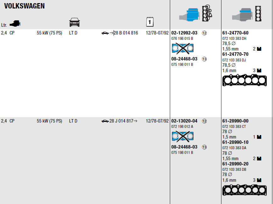

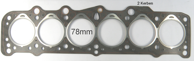

Hier mal die 2 EINZIGEN Dichtungen für den CP im Reinz Katalog.Wenn man nun die Kerben(Kolbenüberstand) und Zylinderbohrung in diesem Beispiel ausser Acht lässt,muss es passen.Weil zum Spass machen die die Löcher nicht so klein.Dies ist eine Mail direkt von der Firma gewesen.Mhh..Die einzigen Unterschiede von denen ich weiss,sind eben M11 Inbus und M12 Vielzahn Kopfschrauben,da werden die Löcher in der Dichtung für die Schrauben passend sein,schätze ich mal.Sooooooo schade,dass ich die alte Dichtung schon weggeschmissen hab :cry: :cry: ,damn!
Nur weil das da so im Katalog steht, heißt das noch lange nicht dass es alles ist was es gibt - die haben halt nur noch die... :-?
Ich schlag mich gerade mit dem Motordichtsatz (eines anderen, aber auch Namhaften Herstellers) für einen BMW 1600GT (Glas GT) 'rum, da stimmt nichts. Falsche Ventischaftabdichtungen, falscher Kw-Simmerring, selbst einige Flachdichtungen sind von einem anderen Motor... :roll: - und: "mein" Motor ist noch Original und der Dichtsatz dafür ausgewiesen.
Wenn Du Motorblöcke aus der Zeit vergleichst, wirst Du feststellen, dass bei fast allen Herstellern die Bohrungen die Du als Pos2 gekennzeichnet hast dazugekommen sind. Mit diesen Bohrungen werden die Stege (der Bereich zwischen den Zylinderbohrungen) besser gekühlt - auch im Kopf!
Wenn Du Dir jetzt noch überlegst wie die thermischen Verhältnisse in den LT TDs sind, kannst Du als ja nicht ganz unerfahrener Schrauber auch nur zu dem Schluß kommen, dass die Dichtung nicht wirklich passen kann - wahrscheinlich bist Du das ja sogar schon, sonst kättest Du nicht nachgefragt. ;-) :grin:
