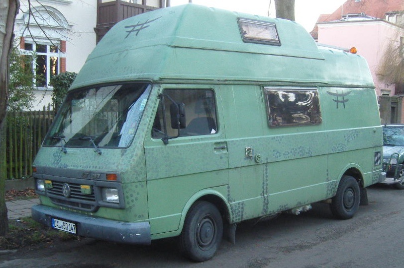

MoinMoin,
wir haben nach langer Suche nun endlich einen passenden LT gefunden. :FREU:
Es ist ein ex RTW (Strobel) lang und hoch mit Eigenausbau eines Tischlers geworden.
Der gute ist ´94 Baujahr 70 kw TD und hat 220km auf der Uhr.
Bei 180tkm gab´s einen Austauschmotor, da ist der Zahnriemen sicherlich auch gemacht worden?!?
Die Liste der Vorbesitzer ist übersichtlich das Bauchgefühl ist auch gut. Doch nur mit Bauchgefühl klappt´s auch nicht immer :-?
Nun wollen wir Anfang April zu einer längeren Tour starten.
Die bisherigen 1500 km die er bei uns lief gingen gut und ohne Mucken.
Wenig Qualm und auch gutes Starten bei Kälte.
Daher nun die Frage welche Checks vielleicht noch sinnvoll wären bzw was man sich auf jeden Fall noch anschauen sollte?
Ich wollte auf jeden Fall noch Öl und Luftfilter wechseln.
Kraftstofffilter evtl auch wenn´s sinnvoll ist.
Für gute Tips bin ich sehr dankbar,
viele Grüße, Plip!

Beitragvon tiemo » Freitag 14. März 2014, 23:05
Hallo Pliplopp!
Sieht ja recht nett aus, euer "Neuer"! Glückwunsch!
Ich würde sämtliche Flüssigkeiten erneuern:
Kühlflüssigkeit
Bremsflüssigkeit
Getriebeöl
Differenzialöl
Lenkgetriebeöl
Jetzt weniger wegen der "längeren Fahrt", sondern überhaupt bei einem 20 Jahre alten Fahrzeug. Wie lange wollt ihr denn fahren?
Das Reserverad wäre auch zu füllen und zu prüfen, sowie der Reifenzustand (Alter, Profiltiefe, Stahlventile?).
Außerdem der Zustand der Trag- und Führungslager und der Gummies allgemein insbesondere an der Vorderaschse, Radlagerspiel und der Zustand aller Bremsen, auch die Handbremse nicht vergessen.
Die Elektrik würde ich checken (insbesondere Hauptkabel zur ZE, Akkuzustand, Kühlmittelmangelanzeige), die Kühlwasserverschlauchung und den Heizungsgebläsemotor (Nachschmieren der Lager vorsorglich).
Die Schlösser rundherum auf Gängigkeit prüfen und nachschmieren. Zündanlassschalter evt. auf Verdacht erneuern. Alle Glühlampen und Röhren an Scheinwerfern, Rücklichtern, Blinkern und Innenleuchten ersetzen. Dabei Dichtheit der Leuchten prüfen.
Auspuff checken.
Edit: Die Leckölverschlauchung und der Abschlussstopfen auf Düse Nr. 1 wären ebenfalls zu erneuern...
