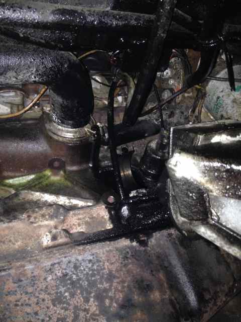

Keine 100km zu Hause gefahren macht´s nach kurzem "Nageln" rums und dann sieht so aus:
Nun ist die Frage was tun?
- Tauschmotor, ist glaub ich klar!? Oder gibts da tatsächlich mir nicht bekannt Möglichkeiten.
- Welchen Tauschmotor soll ich denn nehmen (wieder nen CP oder macht es "Sinn" auf nen anderen zu wechseln)?
Habe im Forum nicht wirklich aufschlussreiches gefunden - evtl. kann mir jmd. kurz darstellen was zu beachten ist bzw. welche zusätzlichen Teile man für einen Motorwechsel man braucht.
- Was gibt's sonst noch zu beachten/bedenken?
Freue mich auf fachlichen Input und tröstende Worte... :-(

zuerst mal: Wo ist der Ölaustritt ? .. und hat er blockiert?...läuft er noch...dreht er noch durch ?

erazer13 hat geschrieben:zuerst mal: Wo ist der Ölaustritt ? .. und hat er blockiert?...läuft er noch...dreht er noch durch ?
Ei Martin....
gibt's bei Euch in Ösiland keine Optiker.... ;-)
Mal richtig auf das erste Bild gucken....da sieht man ein Pleulfuß der das licht der Welt erblickt hat....
...glaube nicht, dass der Motor noch dreht.... :-?
Bilder sagen mehr als tausend Worte...!!

Ups... also jetzt sehe ich ihn nach dem ich auf das Bild geklickt habe ist es größer geworden... liegt also doch nicht am Alter... oder liegt es daran daß ich den ganzen Nachmittag geschweißt habe (wie auch Gestern) ? :grin:
Na der Motor ist finito.... da wird gar nichts mehr zu gebrauchen sein und ein CP ist schon Mangelware ... Umbau zu teuer wenn man nicht selber schraubt.
Meinen CP Block habe ich ins Alteisen geschmissen...
Einen DW hätte ich noch .. frisch aufgebaut inkl. allen Anbauteilen.

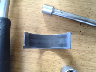

- habe einen gebrauchten CP gekauft - der bei der Besichtigung lief und das recht rund obwohl er sicher mehr als 1 Jahr nicht gestartet wurde.
Nun hängt dieser in ner Werkstatt am Motorhalter und wurde gestern angefangen zu inspizieren:
Hab die Ölwanne abgebaut (nichts auffälliges im Öl und der Wanne gefunden)
Pleuellager abgebaut sehen wie folgt aus:
Die Mechaniker meinen es sei (haptisch) zu viel Spiel im Lager (wird noch gemessen - mit irgendeiner Messschnur!?!? (bin gespannt))
Dazu habe ich folgende Frage: welches Spiel dürfen die Lager haben?
Weiter habe ich gelesen, dass Pleuellager(schalen) scheinbar einfach getauscht werden - geht das denn?
Technisch stelle ich mir das quasi so vor, dass sich Lagerschale und KW parallel "abschleifen" - wenn man jetzt eine neue Lagerschale einbaut, besteht da nicht die Möglichkeit dass es zum Klemmer kommt?

Beitragvon schaettman » Samstag 29. August 2015, 21:04
Glückwunsch, die sehen top aus ! wieso klemmer, willst Übermaß einbauen ? das wäre Unfug, dann musst auch die Welle schleifen ...
Re: Tauschmotor - aber welcher
Beitragvon chadris » Sonntag 30. August 2015, 08:27
Infector hat geschrieben:
Die Lagerschalen sind aus weicherem Material als die (gehärtete) KW, d.h. die Schalen nutzen sich schneller ab, einfach die Schalen tauschen und gut ist. Zum Klemmer kann es gar nicht kommen, da ja die KW nicht dicker als im Neuzustand ist.
chadris
Beiträge: 179
Registriert: Samstag 8. April 2006, 15:20
Wohnort: Weserbergland
Beitragvon Infector » Dienstag 1. September 2015, 13:26
schaettman hat geschrieben:Glückwunsch, die sehen top aus ! wieso klemmer, willst Übermaß einbauen ? das wäre Unfug, dann musst auch die Welle schleifen ...
Nein - Übermaß ist nicht geplant. Lt. dem Mechaniker seien die Lagerschalen "zu sehr" abgenutzt - und sollten ersetzt werden, wenn wir ihn eh schon zerlegt haben - was wäre denn deiner Meinung nach bei den Lagerschalen nicht mehr i.O.!
chadris hat geschrieben:
Danke für die Info - kennst du zufällig das Spielmaß für die Lagerschalen - wann definitiv getauscht werden muss/soll?
Gibts sonst keine Vorschläge Eurerseits was noch erledigt werden sollte?
Beitragvon erazer13 » Dienstag 1. September 2015, 18:53
Sorry aber so etwas kann ich kaum mehr mitverfolgen... :-?
Ein Satz Lagerschalen kostet ca 40,- für alle 6 Zylinder - Hier wird einfach nicht gespart !
Kein "normaler" Mechaniker baut die alten Lagerschalen wieder ein. :-?
Lagerschalen bestehen aus meist drei Schichten. Bist du auf der Letzten und sind sie schon blau dann müssen die Kurbelwellenzapfen überschliffen werden und somit auch ein Übermaß von Lagerschalen verbaut werden - das wird aber richtig Teuer !
Ich wechsle sie bei jedem Auto ab 200tkm sowieso. Der Motor kann dazu eingebaut bleiben und das ist ne sache von einer Stunde.
Zu oft sah ich schon Motoren die "gefressen" haben, jeder meinte das sei ein Kolbenklemmer/fresser ... doch zu oft waren es die Lagerschalen um ein paar Euros.
Und mit einem Blick darauf weiß der Mechaniker nicht ob die zu viel Spiel haben, selten so eine dumme Aussage gehört. :-?
Gruß - Martin aus VorAllemBerg
Beitragvon erazer13 » Dienstag 1. September 2015, 20:17
Also neue Lagerschalen - Originalmaß rein und gut ist.
Vorher die Zapfen der Kurbelwelle anschauen ob sie Riefen haben.
Meine forsche Art bezog sich nicht auf dich sondern auf "deinen" Mechaniker. ;-)
Mir klingt das Ganze nach einem "Möchtegern-Schrauber". :roll:
Wenn ihr es gut meint: Lagerschalen tauschen und ZK Dichtung, da müßt ihr schauen wieviel Kerben eure Kopfdichtung hat 1-2 oder 3 Kerben. 2 Kerben ist eigentlich Original trotzdem waren die Fertigungstoleranzen ab und zu ein wenig "grösser".
Ihr braucht dann aber auch neue Dehnschrauben für den Kopf da diese nur einmal verwendet werden können.
Und zudem einiges an Spezialwerkzeug.... Meßuhr und Nockenwellenlehre, den Rest könnt ihr selber basteln.
Im Forum müßte von mir noch irgendwo Zeichnungen und Fotos rumgeistern. Ansonsten im LT Wiki schauen obwohl mir die Lösungen zu komplziert sind. ;-)
Dann könnt ihr aber gleich die Kolben rausnehmen und neue Kolbenringe/Ölabstreifer einbauen.
Die Lauffläche im Block für die Kolben sollte noch rauh sein, nur so ist genügend Schmierung vorhanden. Ihr könnt sie auch selber ein wenig aufrauhen, mache ich auch immer.
Laufleistung eines Blockes bei richtiger Schmierung (Mineralöl) ist jenseits der 450tkm. Vorher ist Hohnen unnötig.
Zahnriemen und auch den der ESP wechseln inkl. der Wasserpumpe (keine mit Plastikflügel verbauen !) und unbedingt die Simmeringe der Kurbelwelle - die gehen natürlich von aussen zum Wechseln, beim Conti Zahnriemensatz ist sogar einer dabei.
Zylinderkopf anschauen - schauen ob die Ventile noch abdichten - Stegrisse zw. den Kammern sind anscheinend "normal" obwohl ich noch nie welche hatte. :-P
Am Besten dann auch einen neue einteilige Ventildeckeldichtung aus Gummi einbauen.
Ölwechsel/Filter wie auch den Dieselfilter ist Pflicht. ;-)
Wenn ihr noch mehr machen möchtet: Einspritzdüsen abdrücken lassen (Spritzbild) und ESP neu abdichten.
Mineralöl am Besten bei einer Werkstätte für Landmaschinen holen (1oW40) und neues Getriebeöl, Differentialöl rein (auch nur mineralisches !).
Dann schnurrt er wieder für lange Zeit.
