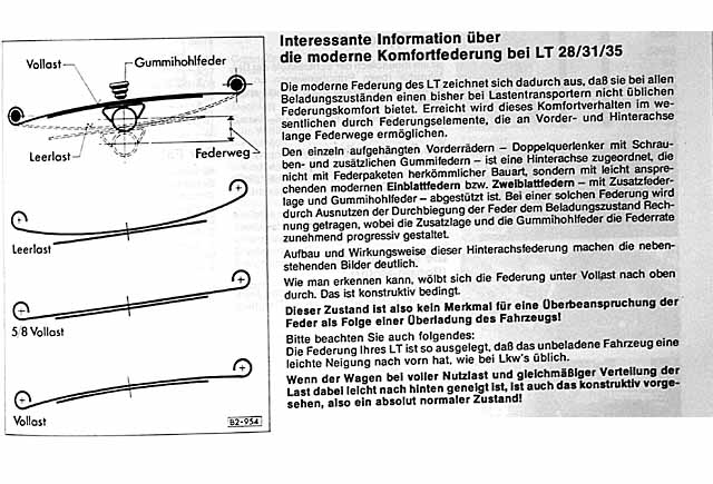

Voll beladen, d.h. am zul. Gesamtgewicht ist hinten eine Durchbiegung der Federn nach oben normal (s. Bild unten).
Aber ich gehe davon aus, daß Deine Federn tatsächlich schon "müde" sind, d.h. sie sollten "unbeladen" eher gerade als schon nach oben gewölbt sein.
Dass die Zellgummi-Zusatzfedern aufsitzen ist auch normal und beabsichtigt, sonst könnten sie ja nicht mitfedern - zum Unterschied von den Gummi-Anschlagpuffern z.B. an der Vorderachse!

Josef hat das ja schon ausführlich erklärt, Laut TÜV gibt es ein Messwert wie der Höhenunterschied von vorne nach hinten sein darf,weiter gibt es ein Wert gemessen an der AHK (war bei mir so) vom Boden zur Kugel der AHK.
Ich gehe da mal fragen und reiche das nach.
Auf alle Fälle stehen neue Federn nicht wie erwartet mit den Federaugen hoch sonder runter.
Da war ich auch überrascht.
Ich habe Neue eingebaut,die Standarte 2Lagen.
Wichtig für dich ist das Fahrverhalten als meine Federn fällig waren fühlte es sich sehr schaukelich an.
Gruß uwe
