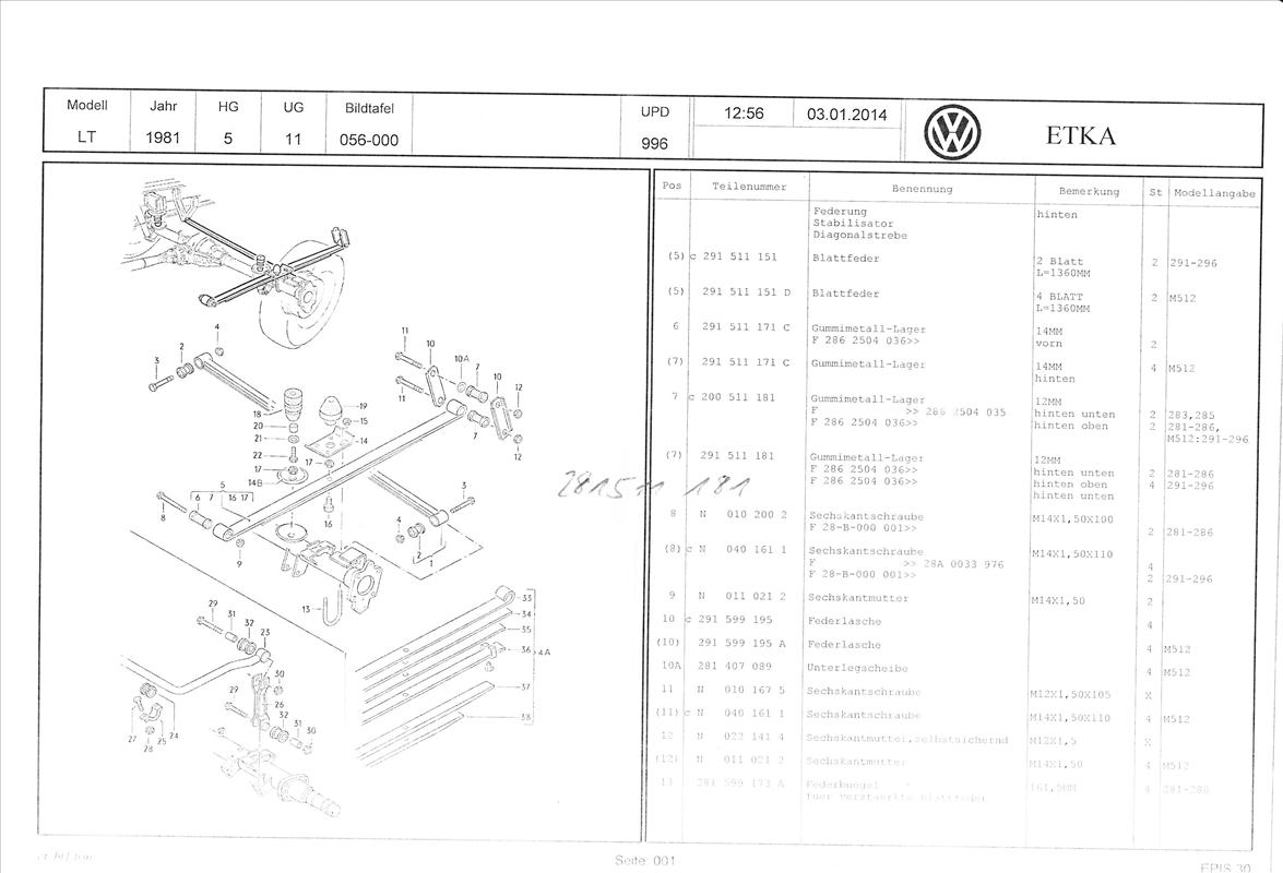

da ich ja fast mit meiner Heckinstandsetzung fertig bin, wollte ich noch gleich die Gummimetall-Lager Nr 281 511 181.
Die Abbildung zeigt ab 1983 mit 2 Blattfedern. Hier ist die ETKA Nr. 291 511 181. Auf dem Bild sieht man, dass die Lager gleich gross sind.
Meiner ist ja von 1981 und hat ja 3 Blattfedern. Da sind die Lager unterschiedlich gross.
VW und die KfZ Zubehörläden haen die Lager nicht mehr :!:
Frage also:
1. wo bekomme ich die original Lager her bzw.
2. passen die vom 83' ziger oben.
Danke für Eure mühe :TOP:

wo du grad dabei bist, kannst Du bitte mal bei einem 35ér Pritsche Zwillingsbereift Bj. 1989 gucken, wie groß die Bolzen sind, also 12 oder 14 mm. Werden dort auch 2 Varianten angegeben?
Wie ist die Teilenummer für die Bauteile 6 und 7, also die Gummimetallager, die Du auch erneuern möchtest.
Ist das Bauteil 7 auch bei dem 35ér Zwillingsbereift im Rahmen gleich?
Kannst Du auch erkennen, wie gross der Federbügel sein muss für das Paket 3+1? Meine sind jetzt schon zu kurz bei einem 45mm Federpaket mit 2+1 Belag.
Wie wäre die Ersatzteilnummer für den Federbügel in 190mm länge?
Danke Dir schon mal, evtl. Kannst Du mir ja das Etka-Bild mailen für meine Federpaketupdate-Aktion.
Gruß Roebyy

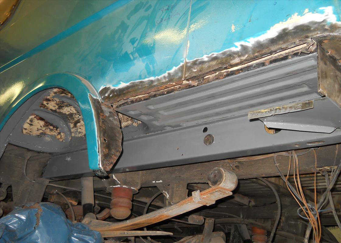

Ich brauch das Lager das in den Längsträger oben eingepresst ist.
@ Roebyy: Ich hab nur diese Seite vom ETKA vom Freundlichen bekommen.
Hier ein Bild von dem Längsträger mit Lager:
Bild 145347_1120x800.jpg (178.21 KiB) 4959-mal betrachtet

Beitragvon Frank aus MTK » Samstag 19. September 2015, 22:53
Hallo Hannes,
wo ist das Problem.
Es müsste ja 291 511 181 sein. Sind alle 6 identisch im Rahmen und in der Blattfeder.
siehe auch www.partscats.info/volkswagen/de/?i=cat ... _id=174569
Gibt es im Zubehör als FEBI 06224 für 10€ /St.
Frank

Beitragvon j.b.k » Montag 21. September 2015, 20:46
Moin Leute,
danke für die Info's.
Es wir das Lager Lagerung, Blattfeder Art.-Nr. 06225 bei KFz Teile 24 sein oder bei VW 291511171C.
Muß mal morgen bei VW nachfragen ob es noch Lieferbar ist. Bei VW Classic Parts ist es nicht gelistet.
Die Lager in der Blattfeder und im Rahmen sind bei mir vom Durchmesser nicht gleich gross.
Durchmesser Lager Blattfedern 5,5 cm und das Lager im Rahmen hat einen Durchmesser von 3,1 cm.
Schauen wir mal was VW morgen sagt.

Ach ja, ein Blick oben auf das Bild... Das kleine Gummiteil, was da aus dem Träger guckt, richtig?

Beitragvon Frank aus MTK » Dienstag 22. September 2015, 17:19
anscheinend ist der Katalog bei VW nicht ganz eindeutig oder sogar falsch.
siehe auch Beitrag:
www.lt-forum.de/forum/messages/193766.htm
Frage mal da nach was bei rausgekommen ist.
Vermutlich muß oben doch die alte 200511181 rein.
Frank
Frank aus MTK
Frank aus MTK
Beiträge: 439
Re: Wo bekomme ich noch das Gummimetall-Lager her?
Beitragvon Frank aus MTK » Dienstag 22. September 2015, 20:33
so ich habe nochmal in einer alten Version von 98 des Kataloges nachgesehen.
Es ist so ! Die Angaben sind in der online Version ungünstig formatiert und daher etwas verwirrend.
Für die " leichten LT bis LT35 mit Einzelbereifung" Typ 281-286 gilt ab Fahrgestellnr. F 286 2504 036:
Im Rahmen Pos. 7 genannt "hinten oben" 200 511 181 für 12mm Bolzen
In der Feder hinteres Auge Pos.7 genannt "hinten unten" 291 511 181 für 12mm Bolzen
In der Feder vorderes Auge Pos. 6 genannt "vorne" 291 511 171 C für 14mm Bolzen
Für die "schweren LT ab LT 40 mit Zwillings bereifung" Typ 291-296 gilt ab Fahrgestellnr. F 286 2504 036:
Im Rahmen Pos. 7 genannt "hinten oben" 291 511 171 C für 14mm Bolzen
In der Feder hinteres Auge Pos.7 genannt "hinten unten" 291 511 171 C für 14mm Bolzen
Also für den Längsträger Deines LT dann 200 511 181 und es sollte passen.
Sind übrigends bei VW Classic Parts lieferbar !
http://shop.volkswagen-classic-parts.de ... archparam=
Frank

Beitragvon j.b.k » Freitag 25. September 2015, 17:00
Moin LEUTE,
DANKE für die Antworten und Tips :TOP:
Ich hab nochmal geprüft und ja es sind die 200 511 181 Lager!
Vielen Dank :doppel_top:

Beitragvon j.b.k » Sonntag 11. Oktober 2015, 17:11
Moin Leute!
Hier auch mal mit Bild!
