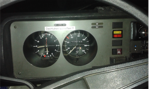

Schon erste Baustelle an meinem LT erfolgreich abgeschlossen (hab jetzt rückfartslicht!) und nun komme zum nächsten Projekt. Und zwar bei unserer ersten Nacht im Bus hat mich die Zeituhr im Armaturenbrett so dermaß genervt und ich dachte, es müsste irgendwie gehen, das alte Uhrwerk durch ein modernes, leises auszutauschen. Hat jemand schon sowas gemacht? Noch bevor ich das Armaturenbrett aufschraube würde ich gern schon ein passendes Teil besorgt haben...

Was für eine Uhr hat denn dein LT? Foto?
Wenn es eine im Fahrtenschreiber ist, sehe ich kaum eine andere Möglichkeit, als sie zumindest nachts stromlos zu machen. Umbau auf normalen Tacho ist schon wieder eine größere Baustelle, und man muss erst mal einen kompletten normalen Tacho haben.

tiemo hat geschrieben:Was für eine Uhr hat denn dein LT? Foto?
Also nun bin ich zuhause und hab ganz schnell Fotos gemacht

Achso, du hast einen LT mit dem "runden" Armaturenbrett und dem sog. "Tittentacho". Ja, da hat die Uhr einen Sekundenzeiger und tickt tatsächlich jede Sekunde.
Spätere LTs haben keinen Sekundenzeiger und ticken deswegen nur einmal pro Minute, aber die Uhrwerke passen nicht ohne weiteres in das ältere Instrument. Da bleibt wohl tatsächlich nur das Stilllegen der Uhr zumindest nachts im Campingbetrieb...
Für die Funktion der Uhr ist das rote Kabel am Vielfachstecker zur Leiterfolie zuständig, siehe auch http://www.lt-forum.de/dokuwiki/doku.php?id=start:reparaturtips:armaturen_schalttafeleinsatz.
Man könnte probieren, welche Sicherung dafür zuständig ist, indem man nacheinander alle zieht und wieder steckt, bis bei einer die Uhr stehenbleibt. Bei neueren LTs ist es Sicherung S6.

ergänzend ist zu Tiemo noch zu sagen, erstens das Sekundenwerk, und zweitens, in diesen Modellen mit dem alten Armaturenbrett ist das Uhrwerk noch mit Metallzahnrädern und Hebeln bestückt, die Geräusche machen. Wenn Du mal viel Musse hast, kannst Du die Armaturen mal ausbauen, und man kommt an das Innere durch Ausbau und zerlegen des Uhrengehäuse, an alles dran, und dann alles mal mit feinem Oel bearbeiten, aber eines, das nicht verharzt. Dann wird alles ganz leise.
Als immer mehr Kunststoff in den Instrumentenbau eingezogen ist, kamen in die Uhren im neuen Armaturenbrett, Kunsstoffzahnräder die eine Teflonpste-Dauerschmierung haben, und dadurch läuft alles fast geräuschlos.
