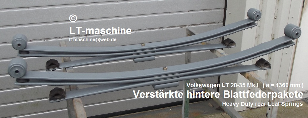

standard achslasten entnommen aus einer lt-bedienungsanleitung von 1993:
vorderachse lt 28-35E: normal 1500 kg verstärkt 1650 kg ( durch verstärkte schraubenfeder VW 281411105D )
hinterachse lt 28: 1680 kg
hinterachse lt 31: 1860 ( bei pritschen und sondermodellen bis 1940 kg )
hinterachse lt 35E: 2060 ( bei pritschen und sondermodellen bis 2240 kg )
mit den originalen hinterachsen ( die sind bei allen lt 28-35E der letzten baujahre von der belastbarkeit her identisch )...
.... lassen sich also achslasten bis 2240 kg rechtfertigen, wenn entsprechende federpakete montiert sind.
subjektives statement:
das ändert aber nichts daran, dass heutzutage grundsätzlich alle originalen ( lt 28-35 ) hinterradaufhängungen weit überfordert sind.
auch ein originales 35er paket reicht für ein womo nicht aus, mit hecklastenträger schon mal garnicht.
...also in jedem fall verstärken...
und ich würde das hier nochmal verinnerlichen, falls noch nicht geschehen...
http://www.lt-forum.de/dokuwiki/doku.ph ... t_zuladung
und das auch gleich...
http://www.lt-forum.de/dokuwiki/doku.ph ... r_wechseln
ich hoffe, es sind ein par anregungen dabei...
gruß maschine
originales 35er blattfederpaket... mit zusätzlicher 35er zwischenlage und einem unterlageklotz, der auch bei einigen modellen von vw verbaut wurde
die zusätzlichen gummipuffer zwischen den lagen verhindern das unerwünschte "quietschen"
hd rear springs lt 28-35.jpg (221.13 KiB) 4194-mal betrachtet
