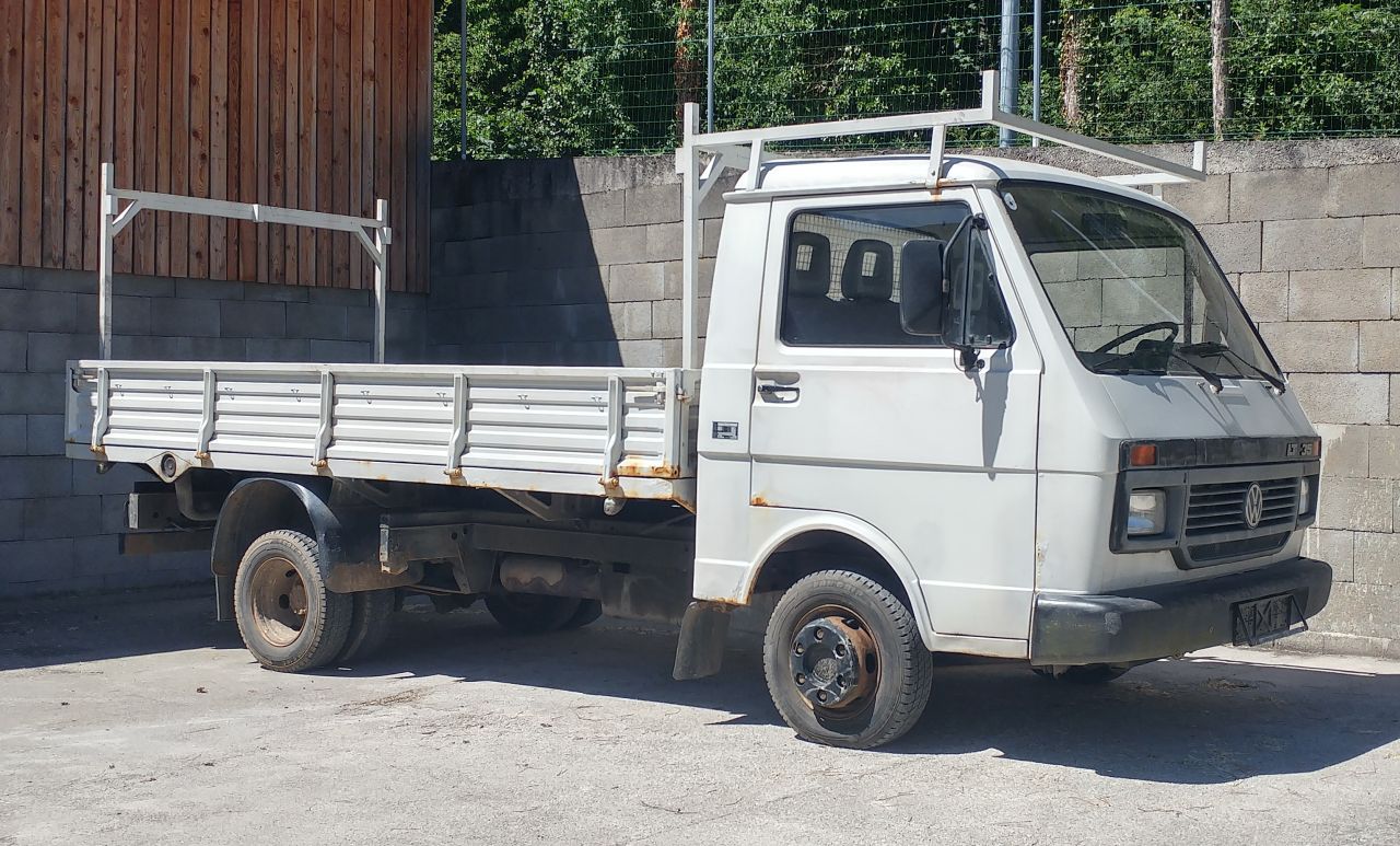

Das ist übrigens das neue Schätzchen ;):
2017-06-09 11.12.08s.jpg (256.38 KiB) 2056-mal betrachtet
218.000km, 1. Besitz, Serviceheftgepflegt, 4.44er Achse, el Fensterherber, Spiegelgheizung, Ausstellbare Dreiecksfenster, ACT, BJ1995. - die neue Basis für meinen Clou :)
