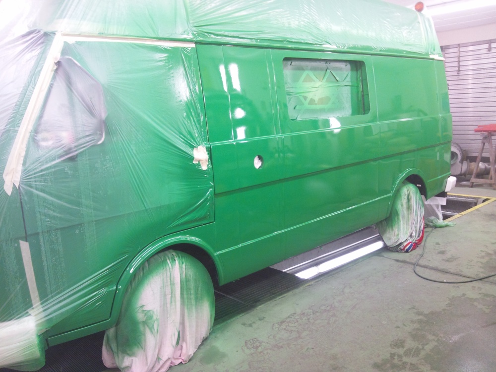

habe die Tage mal meine Seitenwand neu lackiert, mußte einfach mal sein ! :grin: :grin:

thommyLT35 hat geschrieben:Hey,
Viele grüße
Thommy
Sieht ja super aus :doppel_top:

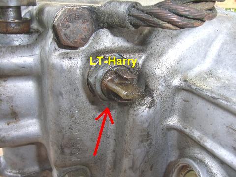

So, heute mal wieder unter dem Auto gelegen und nach dem "Fehler" gesucht, der meine Rückfahrscheinwerfer nicht leuchten ließ. :?: :?:
Ich dachte, naja, sicher das Kabel ab vom Schalter. :shock: :shock: :shock: .........aber......da ist kein Schalter....... :?:
Also habe ich ein Getriebe ohne Schalter. Habe das Getriebe abgesucht, nix zu finden. Werde mir also irgendwie behelfen müßen, damit meine Rückfahrscheinwerfer leuchten.......Wie ich das mache, noch absolut keinen Plan.

Beitragvon LT-Harry » Donnerstag 3. Januar 2013, 10:22
Hallo Jörg
Das mag ja sein, daß dein Getriebe keinen Schalter fürs Rückfahrlicht hat, der läßt sich aber nachrüsten.
Wenn der LT ohne Rückfahrlicht ausgeliefert wurde, war halt kein Schalter (004 941 521 ) im Getriebe.
Gruß @Harry

Beitragvon Merlin » Donnerstag 3. Januar 2013, 14:00
Hallo Harry
Das mit dem Schalter nachrüsten kam mir auch in den Sinn. :doppel_top: Klar, wäre kein Problem, dachte ich. :shock:
Aber......ich habe das Getriebe komplett abgesucht. Es gibt zwar einen Punkt am Getriebe, im Bereich des Schalthebels, der sieht nach dem Platz aus. :cry: :cry: Aber keine Schraube, sondern das ist mit gegossen. Also, alles abgesucht und keine Möglichkeit gefunden. Werde mir nachher mal die Mühe machen und eine Modellnummer oder einen Anhaltspunkt finden, woran ich das Getriebe identifizieren kann. :-? :-?
In mir steigt der Verdacht auf, daß mein Schneckenhaus ein anderes Getriebe drin hat, als original. Ich vermute mittlerweile auch, daß er mehr km auf dem Buckel hat, als auf dem Tacho angegeben (195000km). :evil:
Werde weiter berichten.

Hallo Jörg
So sollte das aussehen
Gruß @Harry
