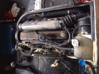

Beitragvon HarryBo » Sonntag 27. November 2016, 01:56
Der Zylinderkopf löst sich vom Block. Die Werkstatt hat es angeblich gerichtet. Jedoch löst sich der Kopf immer wieder (schon 2 mal).
Kann es sein, dass die falschen Schrauben verwendet werden?
Ist ein BJ 1980 Diesel 2,4
Habt ihr eine Idee?

Beitragvon Boxerspezi » Sonntag 27. November 2016, 14:28
Hallo HarryBo,
hast du einen CP? Hast du darauf einen Kopf mit Stösselvakuumpumpe montiert? Wenn beides Ja, sind die ZK-Schrauben zu kurz.
Ich habe das vor 9 Jahren nach der Reparatur meines CP-motors schmerzlich erfahren müssen. Die Schraube vorne links ist mit lautem Knall aus dem Block geflogen. Ich habe damals Zylinderkopfschrauben vom Mercedes V8 Diesel OM 628 entsprechend gekürzt. Heute würde ich die Kopfschrauben vom Opel Zafira A 2,2Ltr Benzin verwenden. Die Daimlerschrauben erreichen die 90Nm nicht...bei 85Nm war Schluss.

Re: Zylindekopf löst sich
Beitragvon Boxerspezi » Sonntag 27. November 2016, 15:23
Hallo HarryBo,
laut deinem Bild hast du den passenden Kopf zum CP-Zylinderkopf...keine Stösselpumpe sondern die Riemenpumpe. Somit hätte man auch die Kopfschrauben wiederverwenden können, es sind nämlich keine Dehnschrauben, wie sie bei den Motoren ab 83 verwendet wurden. Somit ist es für mich ein Rätsel warum sich die Schrauben lösen. Schrauben mit einer anderen Gewindesteigung würden überhaupt nicht in den Block gehen.
gruß
boxerspezi

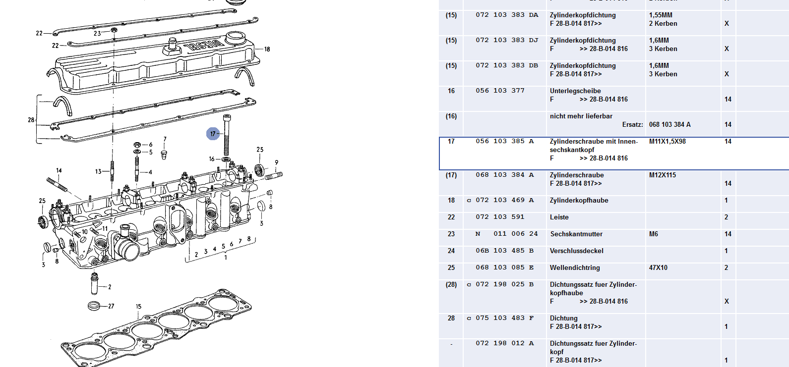

Beitragvon Boxerspezi » Sonntag 27. November 2016, 15:29
Ich nochmal,
die Zafira-schrauben würde ich nehmen, wenn die Kombination CP-Motorblock mit Zylinderkopf nach '83 verwendet wird.
Die Köpfe ab 83 haben zwischen Schraubenkopfauflage und Zylinderkopfdichtfläche ein größeres Maß. Für diese Kombination hat VW keine Schrauben.
boxerspezi
Beitragvon Boxerspezi » Sonntag 27. November 2016, 21:26
Hallo HarryBo,
woher weisst du, dass die Werkstatt Dehnschrauben genommen hat? Die Schrauben für Motoren ab 83 passen sind zwar Dehnsschrauben passen aber wegen größeren Durchmesser nicht in den CP-Block.
>Jetzt mal ganz blöd gefragt, aber so ein Mechaniker weiss/sieht/schnallt das doch auch nicht, wenn jetzt ein anderer/nicht standardmäßiger Kopf auf dem ZK montiert wäre, oder?<
Auf deinem Foto ist aber klar erkenntlich, dass dein CP-Motor den genau zugehörigen Kopf draufhaut. Es gibt jetzt den folgenden , rein hypothetischen Fall: Nach ZK-Dichtungswechsel sind neue , original CP-Schrauben verwendet worden, aber möglicherweise ohne Untelegscheibe. Somit konnten die Schrauben tiefer in den Block und somit bis in den Gewindegrund und da hat dann das Schraubenende aufgesetzt. Das hat zwar gereicht um den Zylinderkopf zunächst ordnungsgemäß auf die Dichtung zu pressen, aber durch Setzung geht die Spannkraft in den Schrauben zurück und der Kopf wird undicht.
Aber bei dieser Gelegenheit brennt auch die Kopfdichtung durch.
boxerspezi
Beitragvon masmat21 » Sonntag 27. November 2016, 21:56
Also nen CP hat M11 Schrauben und ohne Unterlegscheiben wird der Kopf garnicht fest da die gewindetiefe beim CP extrem knapp ist.. Und sie können wieder verwendet werden da keine Dehnschrauben! Facto würden nie M12 Dehnschrauben verwendet werden können.
So und wenn der Kopf einmal angezogen wurde mit der neuen Kopfdichtung und er undicht wird und wieder angezogen wird!?? Was ist das denn für eine Fachwerkstatt? Einmal gequetscht und undicht geworden und die Kopfdichtung ist hin seit wann kann ich denn eine Kopfdichtung mehrfach verwenden? Neue Kopfdichtung drauf und nach Anzug bild anziehen nach einander das liegt bei jeder neuen Kopfdichtung dabei!
Ich hab dieses Jahr alles selber gemacht und so groß ist der Aufwand nicht aber auch nichts für Laien!
Wenn bei dir eine Neue Kopfdichtung drauf kommt las aber auch deine Schrauben mit neu machen!
Denn auch eine neue 10.2 Imbus Schraube kann sich dehnen wenn das Material schwach wird!
Beitragvon tiemo » Sonntag 27. November 2016, 23:25
Hallo Harry!
HarryBo hat geschrieben:tja...und warum hat die Werkstatt denn dann nur die Dehnschrauben genommen?!
Ein Mechaniker schaut normalerweise erst mal nach Baujahr und Motorvariante. Dann stellt er fest, was für Teile er dann verwenden muss. Da stehen normalerweise aber keine Maße etc. dran, sondern Ersatzteilnummern, die leider nichtssagend sind. In so alten Fahrzeugen ist auch oft nicht mehr der Motor verbaut, der in den Papieren oder auf dem Datenträger angegeben ist, daher ist das oft nicht so einfach.
Zu deiner Information:
Der 6-Zylinder-Diesel in deinem LT hat(te) den MKB (Motorkennbuchstaben) "CP". Das war der erste von VW selbst entwickelte Diesel im LT. Jeder VW-Motor hat so einen Kennbuchstaben, als interne Bezeichnung.
Auf dem CP bauen alle weiteren 6-Zylinder im LT auf, wobei der Motorblock fast unverändert geblieben ist. Das sind besonders Dieselmotoren mit den MKBs DW, DV, 1S, 1G, ACT und ACL.
Daher kann man mit etwas Gebastel Ersatzteile von den neueren Motoren verwenden, wenn man die CP-Teile nicht mehr oder nur mit Schwierigkeiten oder zu hohen Preisen bekommen kann.
Was sich zum CP geändert hat, sind am Zylinderkopf vor allem die Maße der Zylinderkopfschrauben und die verwendete Vakuumpumpe für den Bremskraftverstärker:
Beim CP: M11x1.5 Zylinderkopfschrauben, die keine Dehnschrauben sind und wiederverwendet werden dürfen, Vakuumpumpe mit Keilriemenantrieb und Ölversorgung am Zylinderkopf vorne;
Andere Motoren: M12x1.5 Zylinderkopfschrauben, die Dehnschrauben sind und nur einmal verwendet werden dürfen, Vakuumpumpe mit Stößelantrieb in der Mitte des Zylinderkopfs.
Die Längen der Zylinderkopfschrauben sind ebenfalls unterschiedlich.
Zylinderkopfschrauben sind normalerweise so "festgeknallt", dass sie sich niemals von alleine lösen können. Wenn sie sich lösen, waren sie vorher nicht korrekt montiert, entweder hat der Durchmesser nicht gestimmt (M11 Schraube in M12 Bohrung), sie waren zu lang oder das Gewinde ist fehlerhaft. Das muss aber kein Fehler der Werkstatt sein.
Wenn bei deinem LT der Motorblock mal ausgewechselt wurde, dann möglicherweise gegen einen mit M12-Gewinden von einem neueren Diesel. Das müsste man am eingeschlagenen MKB erkennen, der dann nicht CP ist, sondern zB. DW, DV, 1S, 1G, ACT oder ACL oder sogar eine Volvo-Kennung, denn Volvo hat auch solche Motoren bei VW gekauft. Wo man das erkennen kann, steht im Wiki unter "MKB finden". M11 und M12 haben die gleiche Steigung, daher könnte eine M11-Schraube "so halb" greifen in der M12-Bohrung.
Wenn die Schrauben zu lang waren, dann blockieren sie am Gewindeende, ohne dass die nötige Klemmkraft erreicht wird und können sich wieder raus ruckeln.
Leider wird bei allen Varianten oft auch der Motorblock beschädigt, im Extremfall entstehen Risse zwischen Wasser- und Ölräumen. So ein Motorblock ist dann Schrott, der Motor hat zwar gute Kompression, aber immer Wasser im Öl.
HarryBo hat geschrieben:Also woher soll er genau wissen welche Schrauben er nehmen soll? Ich glaube das geht überhaupt nicht...es sei denn er hat genau so einen Fall schon mal ausgetüftelt...
Man könnte ihm den Reparaturleitfaden von VW geben. Da ist dieser wichtige Punkt extra angeführt. Damit man die Schrauben sofort unterscheiden kann, haben die neuen Schrauben mit M12 auch einen Vielzahnkopf, die alten einen Inbus-Kopf. Die Länge ist leider nicht dokumentiert.

ich habe auch den besagten CP. Ich habe die ZKD schon 2 mal gewechselt. (Das erste mal ohne nachziehen, deswegen nochmal :cry: )
Ich habe aus dem Kopf Dehnschrauben rausgebaut, das erste mal und, und beide male Dehnrschrauben wieder eingebaut, Ich habe eine Riemenpumpe und alles was sonst so zum CP gehört.
Ich bin der Meinung, das es CP mit beiden verschraubungen gab.
Also sind die Dehnschrauben schon auch richtig.
Ist denn nach 1000 Km oder so 90° nachgezogen worden?
M
Edit:
Wie äußert sich ein lockerer ZK? Wackelt der oder ist einfach nur die Dichtung durchgebrant?
Screenshot 2016-11-28 15.47.59.png (128.53 KiB) 16087-mal betrachtet

@ Mawa : wie unterscheiden sich die normalen Inbus von InbusDEHNschrauben ? Denk die Inbus sind M11 und die Dehnschrauben sind M12...
Meinst du, es gab M11 Sechskant auch als Dehnschrauben ? M11 ohne Uscheibe und ein eventuell geplanter CPkopf hätten denselben Effekt ?
Habs auch schon mal erlebt, dass das Sackloch nicht sauber ölfrei war, hydraulische Wirkung, nicht zu unterschätzen....
