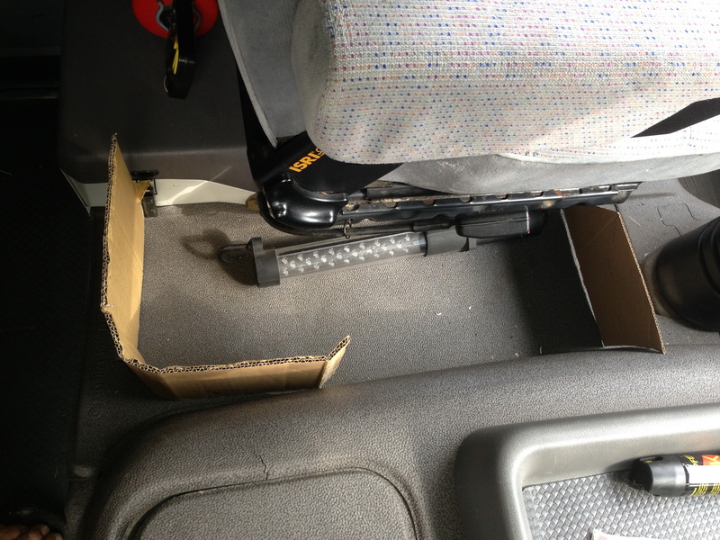

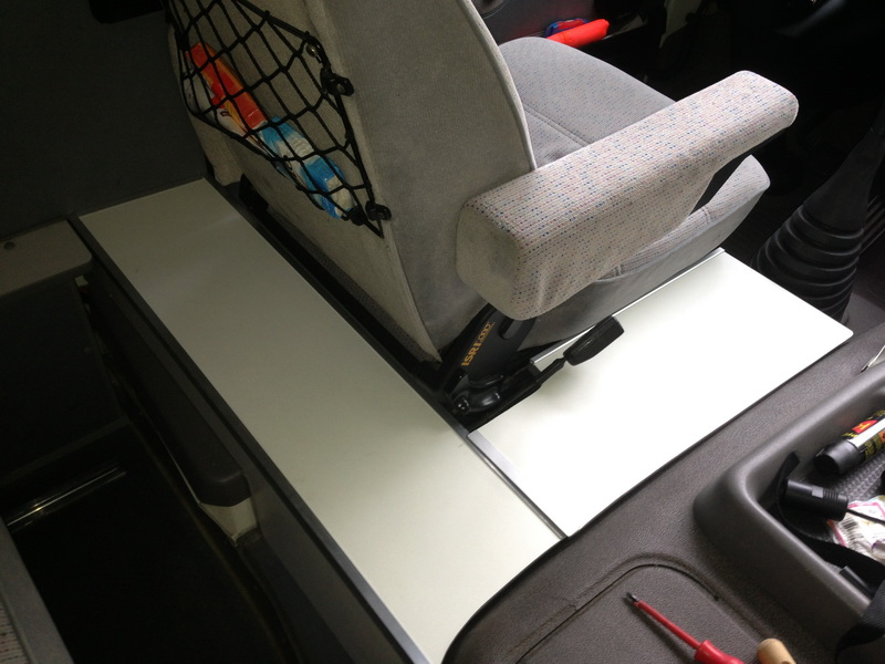

:HELLO: Ach ich habe noch nebenbei eine Kiste um den Fahrersitz gebastelt. Sie dient der Ablage für nicht häufig benutzte Gegenstände.
Beim Schlafen kann darauf in Verlängererung des Bettes zum Fahrersitz ein Kissen gelegt werden kann (habe sonst immer Decken dahinter gestopft) und neben dem Fahrersitz und der Motorabdeckung dient sie der schnelleren Auspolsterung des Hundeplatzes :lol:
LG Matthias
erster Entwurf für die Schablone
VW LT 31 Florida unser_Ablagekasten um Fahrersitz-01_Größenänderung.JPG (213.67 KiB) 31216-mal betrachtet

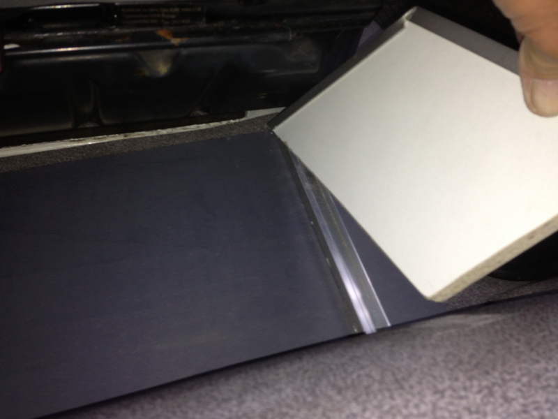

Das Gerüst steht
VW LT 31 Florida unser_Ablagekasten um Fahrersitz-07_Größenänderung.JPG (175.98 KiB) 31211-mal betrachtet
in Alu U-Profil gesteckt (auf dünne Sperrholzplatte montiert), da es abnehmbar bleiben muß
VW LT 31 Florida unser_Ablagekasten um Fahrersitz-05_Größenänderung.JPG (88.5 KiB) 31203-mal betrachtet

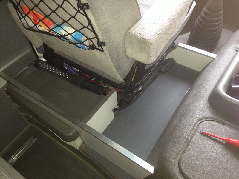

fertig
VW LT 31 Florida unser_Ablagekasten um Fahrersitz-09_Größenänderung.JPG (137 KiB) 31207-mal betrachtet

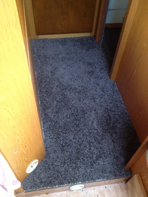

So, der neue Boden und ein neuer Bodenbelag ist drin. Ich habe OSB-Platten dafür verwendet und darauf einen PVC-Teppich verlegt. Schaut gut aus und wird wohl erstmal eine Zeit halten. Bilder folgen wie gehabt.

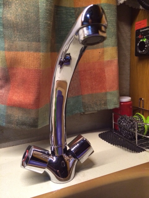

Beitragvon Roebyy » Sonntag 8. Dezember 2013, 23:30
Ich habe dem RMB einen neue Wasserhahn spendiert, den ich schon Jahre im Keller liegen hatte.
[attachment=0]image.jpg[/attachment]
Gruß Roebyy
