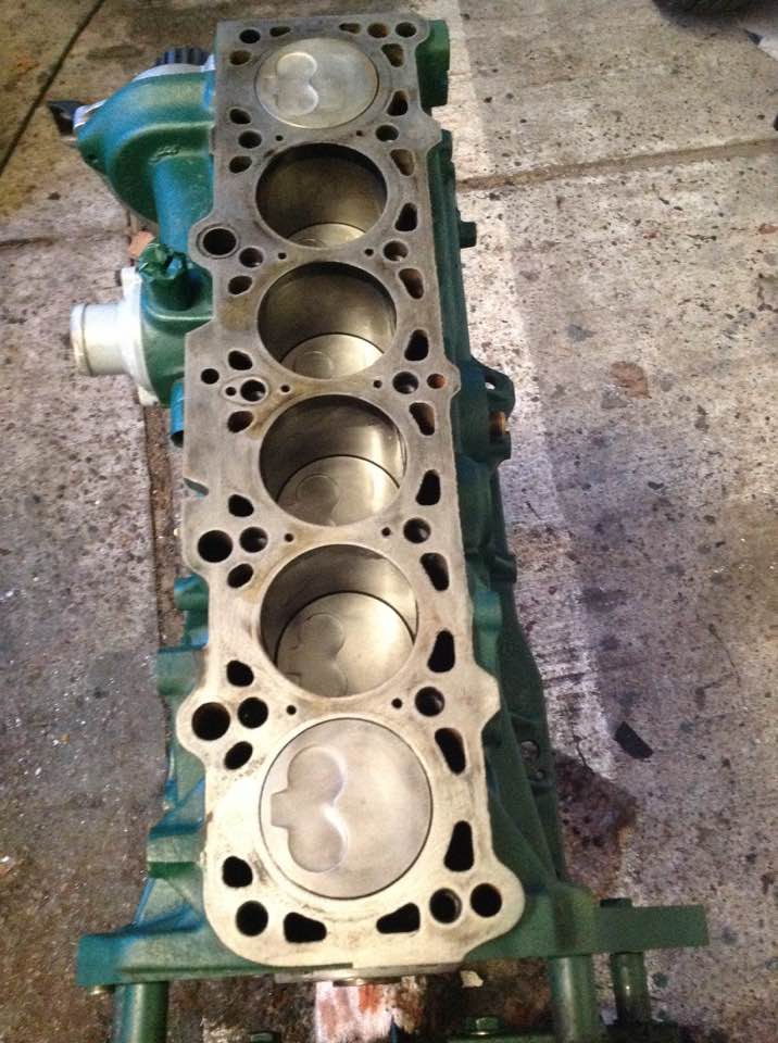

Beitragvon Mariner » Mittwoch 8. Februar 2017, 13:13
Mir ist aufgefallen, dass die stärke der Zylinderkopfdichtungen der beiden Motoren unterschiedlich ist.
Der Originalmotor fuhr mit einer dreikerbigen (1.6 mm) Dichtung (das passt auch zu dem geplanten Originalkopf) - der Austauschmotor mit einer Zweikerbigen (1.55 mm).
Gibt es Erfahrungswerte/Einschränkungen beim Einbau einer 0.05 mm dickeren Dichtung? Nach meiner Auffassung müsste sich die Verdichtung leistungsmindernd ändern und würde daher die originalverpackte Dichtung entsprechend tauschen...

Re: Zylindekopf löst sich
Beitragvon tiemo » Mittwoch 8. Februar 2017, 13:28
Hallo Tille!
Mariner hat geschrieben:Mir ist aufgefallen, dass die stärke der Zylinderkopfdichtungen der beiden Motoren unterschiedlich ist.
Die Stärke der Dichtung richtet sich NUR nach dem Kolbenüberstand. Der ist unabhängig vom Zylinderkopf. Mach da also wieder eine Dichtung mit 2 Kerben drauf! Mit drei Kerben passiert zwar nichts, aber du verschenkst 1...2bar Kompression.

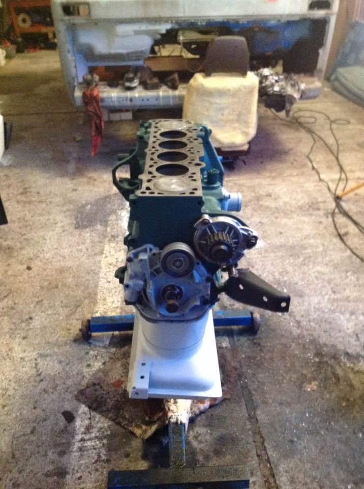

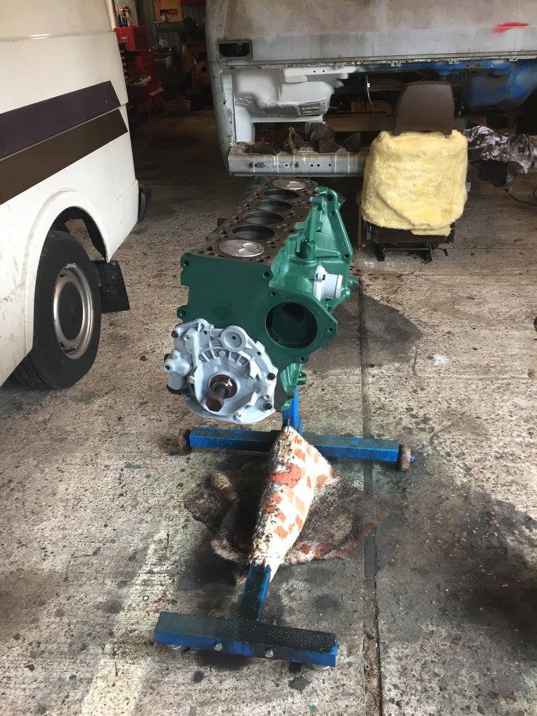

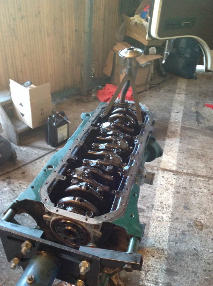

Beitragvon Mariner » Sonntag 12. Februar 2017, 17:09
Hallo Gemeinde,

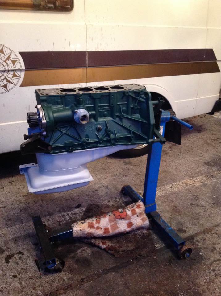

bin an diesem Wochenende ein gutes Stück vorangekommen. Rumpf gereinigt und gespült, KW und neue KW-Lager im Rumpf installiert, Kolben gereinigt und neu beringt.
Hänge gerade an der Ölpumpe und versuche die Umlenkrolle des Zahnriemens zu deinstallieren, ohne Erfolg. Im RLF ist ein Abzieherwerkzeug abgebildet, dass ich natürlich nicht da habe - hat es schon jemand nachgebaut oder die Rolle anderweitig abbekommen.

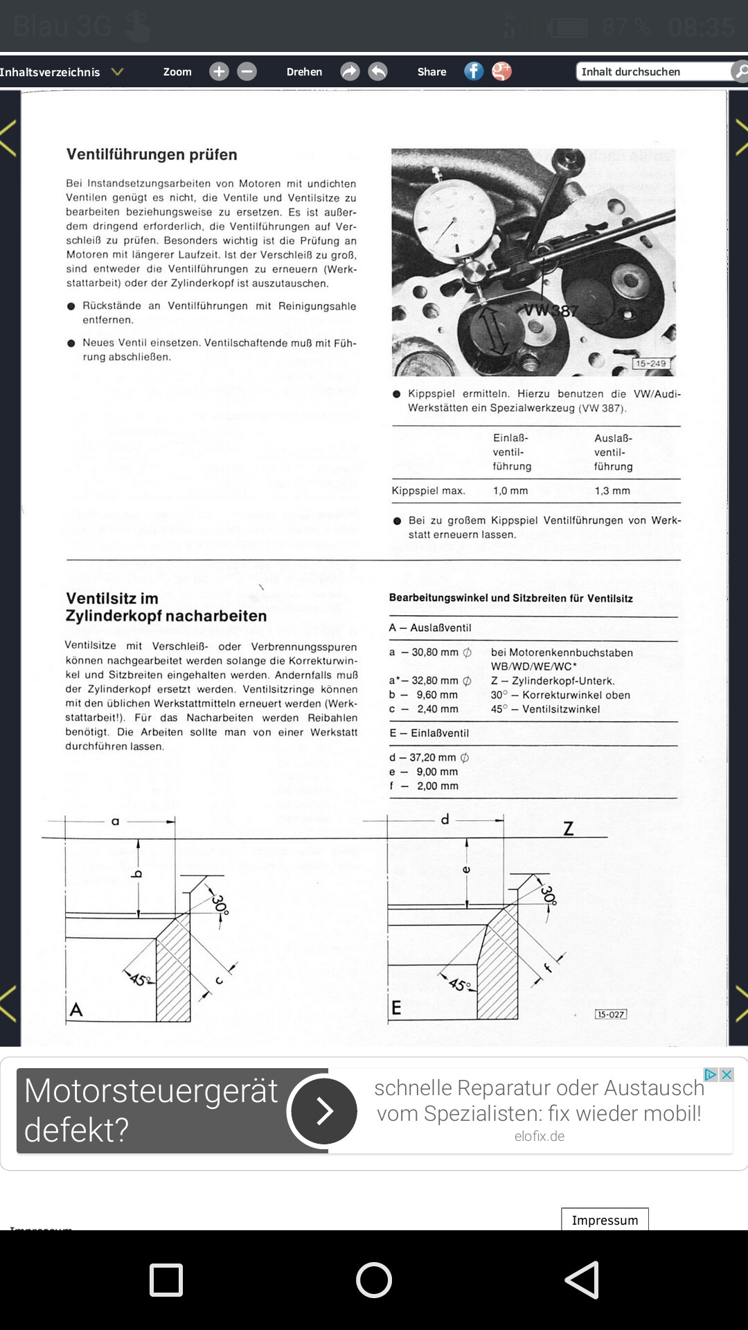

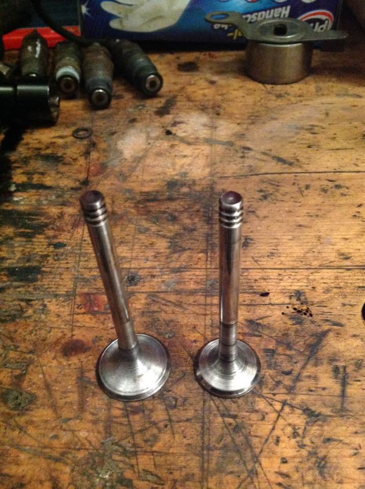

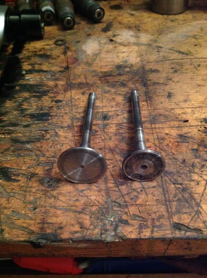

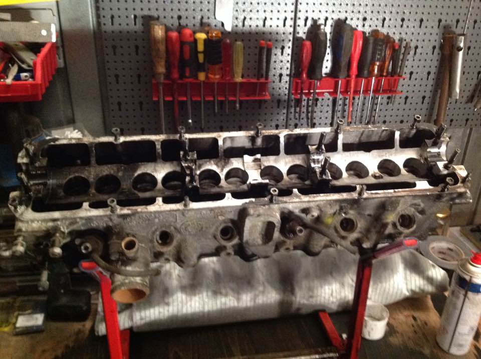

Beitragvon Mariner » Samstag 25. Februar 2017, 08:33
Guten Morgen zusammen,

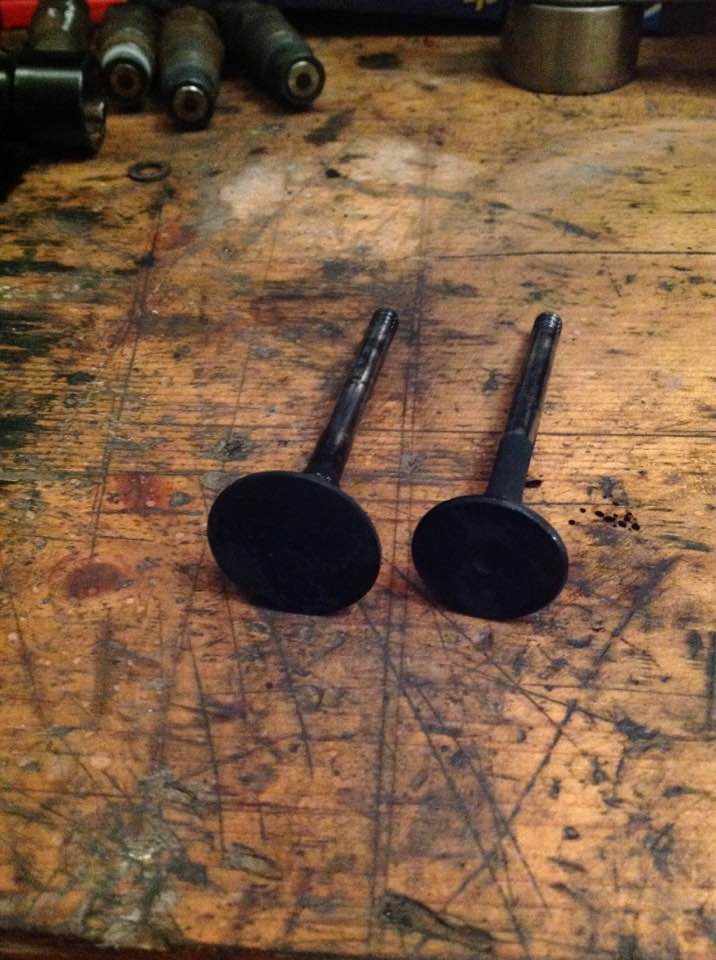

hier ein paar Impressionen vom gestrigen Arbeitsfortschritt und eine Frage:
1. Die Auslassventile haben allesamt ein erhebliches Radialspiel und ich konnte im RLF nichts zu diesem Thema finden (vielleicht habe ich es auch einfach ueberlesen). Merkwürdig finde ich, dass es alle 6 AV betrifft, die EV sind m. E. in Sachen Radialspiel OK. Soll das so, oder sind die Führungen verschlissen?
Ansonsten sieht der ZK noch ganz ordentlich aus - ein bisschen Bauchweh macht mir der Sitz des ersten AV, - der hatte offenbar irgendwann einmal ordentlich Rost angesetzt und ist eine echte Kraterlandschaft - mal gucken, ob ich das ausgeschliffen bekomme (da stimmt das Ventilspiel am Ende garantiert nicht.. :-? ).
Apropos V-Spiel - gibt es eine Alternative zur Spezialzange zum Herausoesen der Einstellplättchen?
EDIT: Habe gerade beim morgendlichen Durchgang gesehen, dass die neue WaPu, die ich schon mal eingesetzt habe keinen Ablaufschutz hat (der Ring am äusseren Ende des Zahnrades). Muss ja grundsätzlich kein Problem sein, wenn der ZR sauber läuft, allerdings hatten die alten WaPus, die ich ausgebaut hatte eben diesen Schutz. Gibt es da unterschiedliche Ausführungen?
Herzliche Grüße
Tille
Beitragvon masmat21 » Samstag 25. Februar 2017, 09:37
Da ich damals wo ich meinen Kopf gemacht habe auch nichts gefunden hatte habe ich mich auf die Werte von meinen Reparatur Handbuch vom meine typ81 Coupé verlassen die sagen radial Spiel mit Messuhr messen siehe Bild!
masmat21
Beitragvon Mariner » Samstag 25. Februar 2017, 18:17
So, gerade mit einem selbstgebastelten Werkzeug aus einem irritierten Alu-Lineal gecheckt. Kipphebelspiel rund 1mm - ich denke das wird gehen, auch wenn die Methode nicht so genau, wie mit der Messuhr ist.
