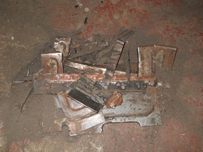

Beitragvon j.b.k » Sonntag 5. August 2012, 00:04
Heute das alte Blech ausgefext. Dabei festgestellt, dass die Blechenden der Ladeflächen keinen Rostansatz haben :TOP: Morgen mal den Tank ausbauen und schauen wie es da unter aussieht :?: Schweißen konnte ich heute nicht, KEIN GAS MEHR :!: Ich werde den kompletten Unterbodenschutz runterholen. Heute dafür schon mal 2 x Zopfbürsten gekauft. Hier die Bilder von heute:

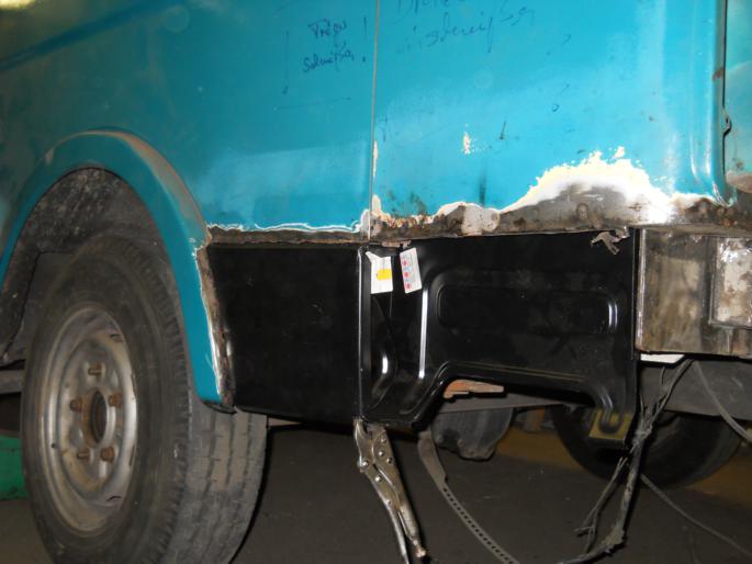

Beitragvon j.b.k » Mittwoch 8. August 2012, 20:42
So heute kurze Anpassung der Heckbleche. So weit passt es :TOP: So morgen kommt der Tank raus und die hinteren Radläufe werde vom alten Unterbodenschutz (seit 20 jahren drauf) befreit. Mal sehen was da auf mich wartet.

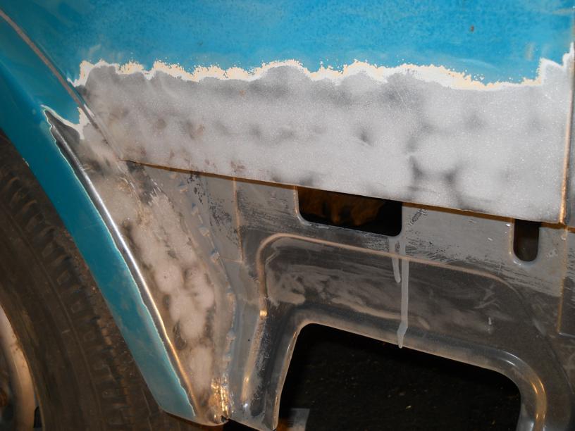

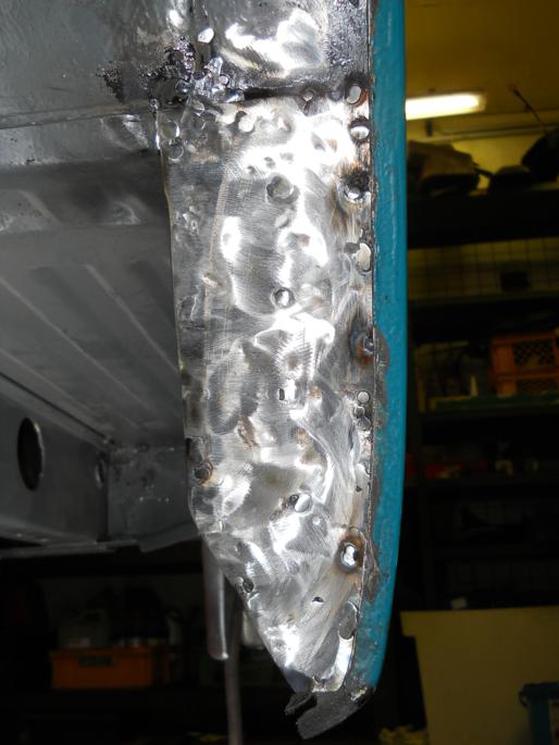

Beitragvon j.b.k » Sonntag 19. August 2012, 22:16
So den Samstag wieder in der Halle verbracht. Da das hintere Blech für das Spritzblech noch fehlt und man super mit der Flex an die Ladefläche und der Traverse ran kommt, hab ich da schon den alten Unterbochenschutz runter geflext. Mit Rostschutz gleich versiegelt und fertig ist die Seite.
Bild 145356_685x514.jpg (106.67 KiB) 43479-mal betrachtet
Bild 145347_685x514.jpg (111.61 KiB) 43480-mal betrachtet

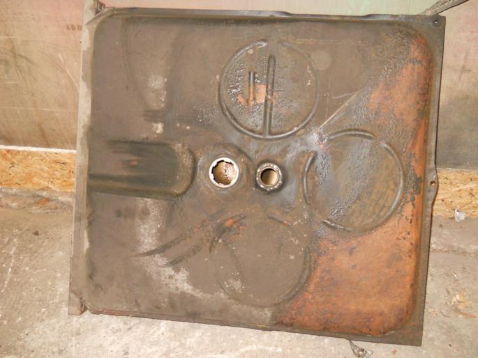

Tank mit 31 Jahren Schmutz und Dreck
Bild 145297_685x514.jpg (106.75 KiB) 44608-mal betrachtet
Tank leicht gesäubert. Den werde ich wohl Sandstrahlen und Pulverbeschichten lassen.
Bild 145305_685x514.jpg (107.05 KiB) 44611-mal betrachtet
So am WE mal den Tank runter genommen und mußte gleich mal feststellen, dass meine Tankuhr wohl nicht richtig anzeigt! Tankuhr steht gerade vor den roten Bereich also sin da ja mal ca. 20 Liter noch drin. Gesagt getan 2 Kanister je 10 liter hingestellt und den großen Schlauch langsam gelöst. 1 + 2 Kanister voll, mhhh immer noch Diesel drin? Noch Kanister geholt und am ende waren es 47 Liter Diesel :-o ! Also Tank gelöst und festgestellt, die Anhängerkupplung muß auch runter, MIST! Dann Anhängerkupplung und Tank runter, huch die Bodengruppe (Ladefläche) hat gar kein Unterbodenschutz 30 Jahre gehabt :shock: Kurtz gescheckt, nur leichte anrostung :lol: Glück gehabt. Huch, warum ist der Text denn jetzt unten??

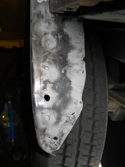

Beitragvon j.b.k » Samstag 8. September 2012, 23:54
So und weiter geht es. Da der linke Radlauf an den Spitzen ja schon ein bischen angegriffen war, habe ich noch ein Blech eingeschweißt.
Hier:
