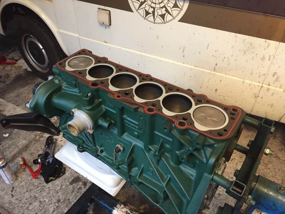

Kleines Photoupdate:
Heute war 'Hochzeitstag'; ich bin leider nicht mehr dazu gekommen, den ZR aufzuspannen, aber kommendes Wochenende dürfte es soweit sein. Nicht mehr lange....

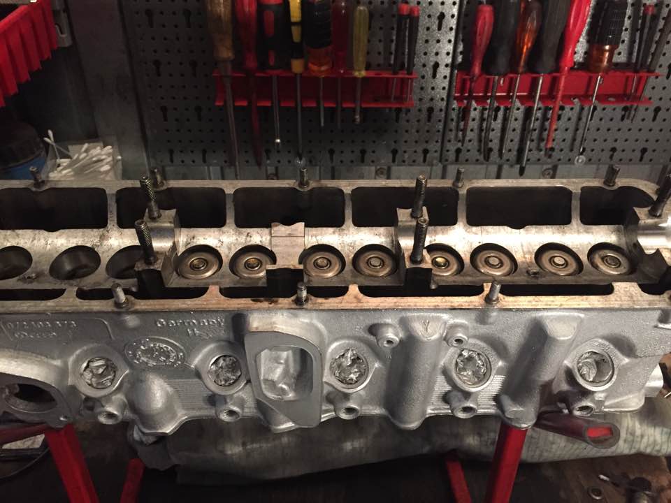

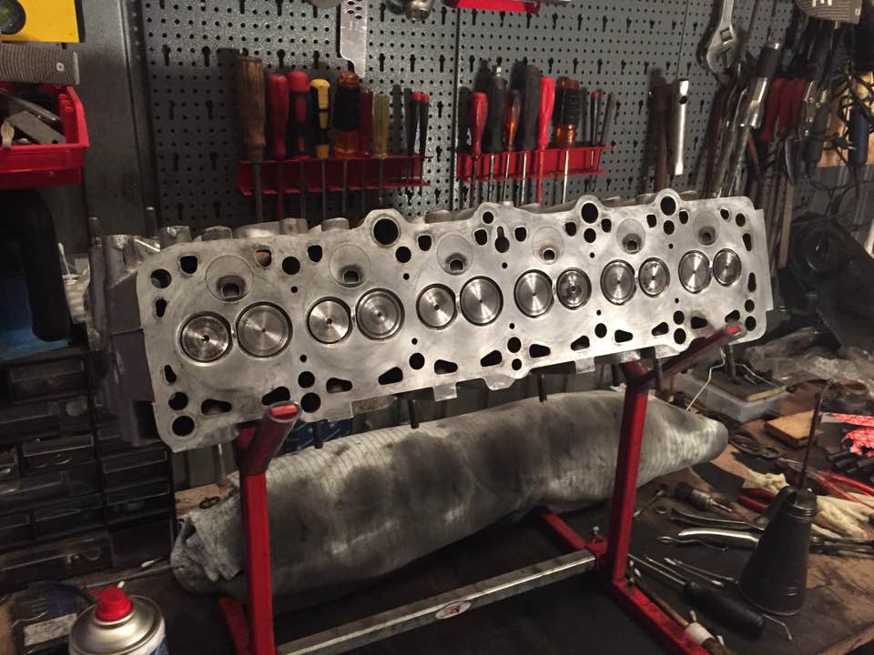

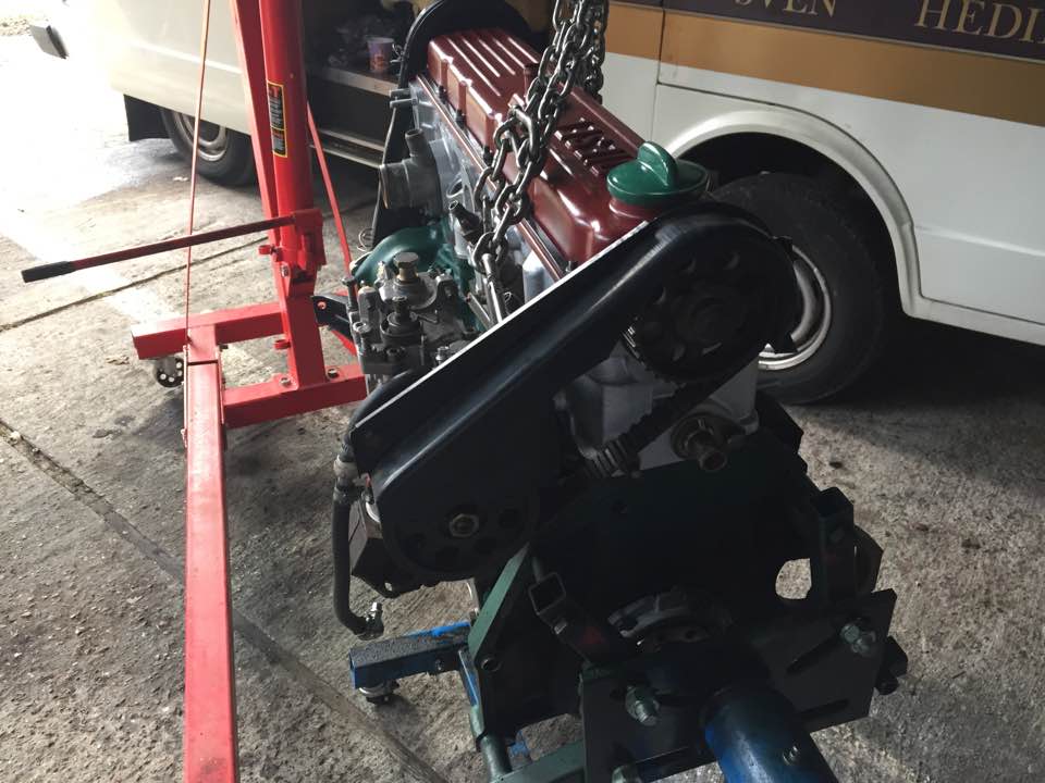

Ich bekomme dabei richtig Lust mal wieder "Motorarbeiten" zu machen. Der rote Ventildeckel wär mir aber farblich zu viel des Guten.
Stehen die Ventilteller immer soweit in den Kopf? Sieht für mich viel aus, könnte aber auch daran liegen, dass mein letzter Kopf ein M103 (MB) war.

Ja, die Ventilteller bilden mit dem Kopf fast eine Planfläche. Daher müssen die Steuerzeiten bei den Motoren auch ziemlich genau stimmen.

Hi Tiemo,
stehen die denn im dritten Bild nicht einige Millimeter drin?
Ist das ein Zeichen für Verschleiß,oder tut das nichts?

Beitragvon tiemo » Dienstag 28. Februar 2017, 19:20
Hi nochmal!
Das ist eine optische Täuschung! Ich nehme an, du hältst den dunklen Ring der Ventilsitze für Teile des Ventiltellers.
Durch den Verschleiß arbeiten sie sich höchstens etwas in die Sitze ein und wandern daher eher von der Oberfläche weg.

Beitragvon Daniel Schulz » Dienstag 28. Februar 2017, 19:27
bitte entschuldige, wenn ich da so hartnäckig bin. Schau dir das Einlassventil ganz links an, das sieht für mich so aus, als wenn es sich schon sehr deutlich in den Ventilsitz eingearbeitet hat, wenn es ursprünglich mal plan war.

Beitragvon tiemo » Dienstag 28. Februar 2017, 19:59
Ich glaube, das ist normal.
Hier habe ich mal ein Foto von einem ganz neuen Kopf, da liegen die Teller auch so tief:

Beitragvon Herbert Kozuschnik » Mittwoch 1. März 2017, 09:28
Guten Morgen Tiemo,

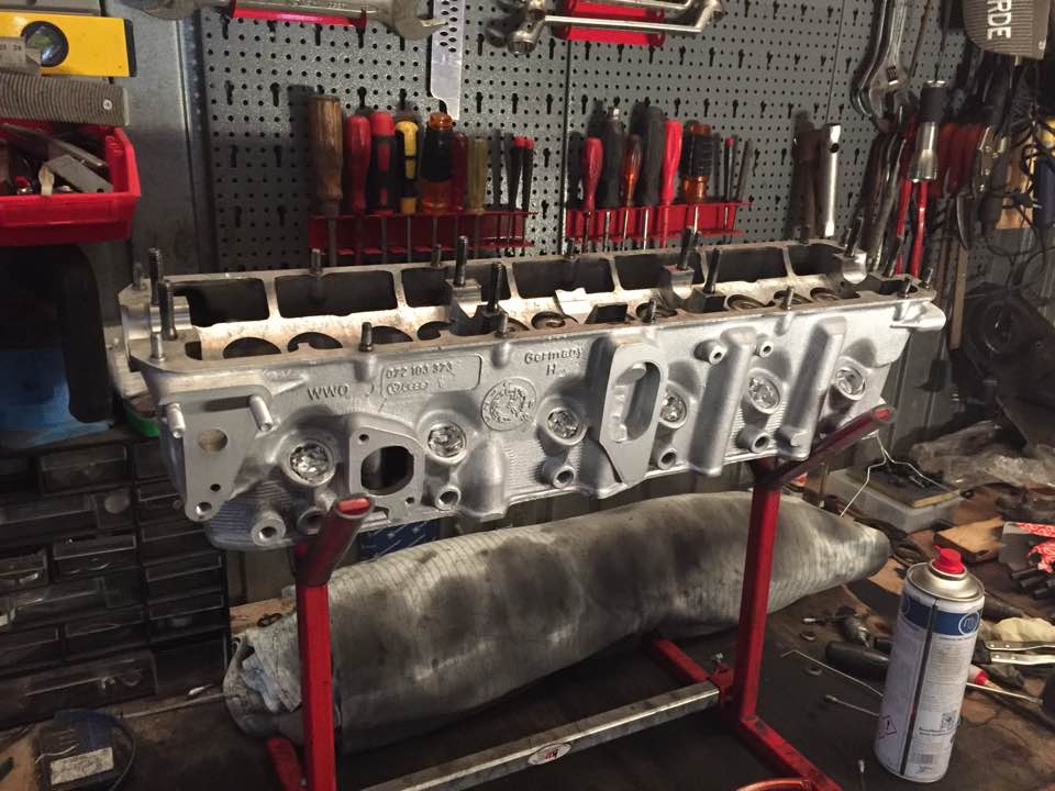

was ist den das in der Mitte zwischen den Ventilen und der Wirbelkammer? Sieht aus wie eine Einfräsung/Vertiefung, gut auch an den Rändern zu den Ventilen erkennbar.
Damit währe der Kopf ja nicht wirklich ganz plan, - und der Kopf auf Tilles Bild hat das nicht.... Gab es da irgendwann in der Serie eine Änderung?

Beitragvon tiemo » Mittwoch 1. März 2017, 09:43
Hallo Herbert!
Diese Fräsung soll dem Entstehen von Rissen zwischen den Ventilen vorbeugen. Bei dem Kopf von Tille sieht man sie auch ansatzweise. Warum sie da so viel kleiner ist, weiß ich nicht. Vielleicht wurde der Kopf schon einmal geplant oder es ist produktionsbedingt. Der Kopf auf meinem Bild ist für einen ACL nach 1994. In dem Jahr sind am Kopf Dinge geändert worden, daher braucht man ab da ja auch eine andere Vakuumpumpe, aber was das alles im Einzelnen ist, weiß ich leider nicht. Tilles Kopf ist ja ein CP-Kopf, also erste Generation bis 1982. Ab 1982 mit Einführung des DW waren die Bohrungen für die Vakuumpumpe dann in der Mitte statt vorne am Haken, 1987 wurde von mechanischen auf hydraulische Tassenstößel umgestellt und dann halt nochmal 1994. Zwischendurch gab es auch immer mal andere Nockenwellen mit anderen Steuerzeiten. Die Rissneigung der Zylinderköpfe war sicher ein treibender Faktor.

Beitragvon Mariner » Mittwoch 1. März 2017, 20:09
das Bild ist ein bisschen "misleading" - alle Ventile hatten nach dem Einschleifen nach "Augenmaß" die selbe Höhe im Kopf - alles Weitere wird ja die Ventilspielmessung ergeben und muss dann angepasst werden. Ich habe noch ein paar Einstellplättchen da - kennt jemand dennoch eine gute Bezugsquelle?
Die Einfräsungen an Tiemos Kopf sind mir auch aufgefallen - bei den beiden "alten" Köpfen in meiner Werkstatt ist die "kleine" Einfräsung zwischen E und A Ventil quasi identisch - ich denke auch, dass bei Tiemos Kopf ein "Produktupdate" stattgefunden hat, um die Rissbildung zu minimieren.

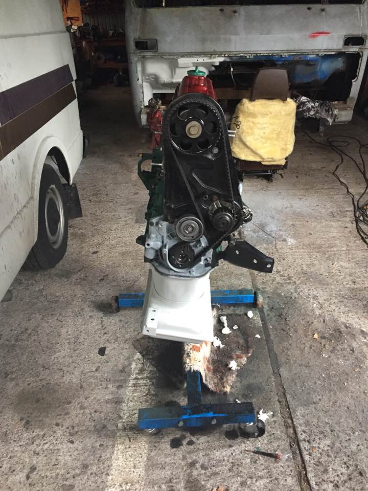

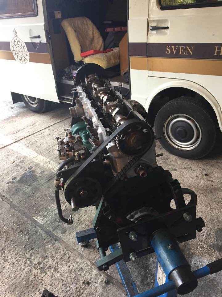

...von der Autobahn in die Werkstatt und Zahnriemen drauf. Motor 2 mal durchgedreht, keine Wiederstände - Hat ganz wunderbar geklappt.

Beitragvon tiemo » Samstag 4. März 2017, 11:57

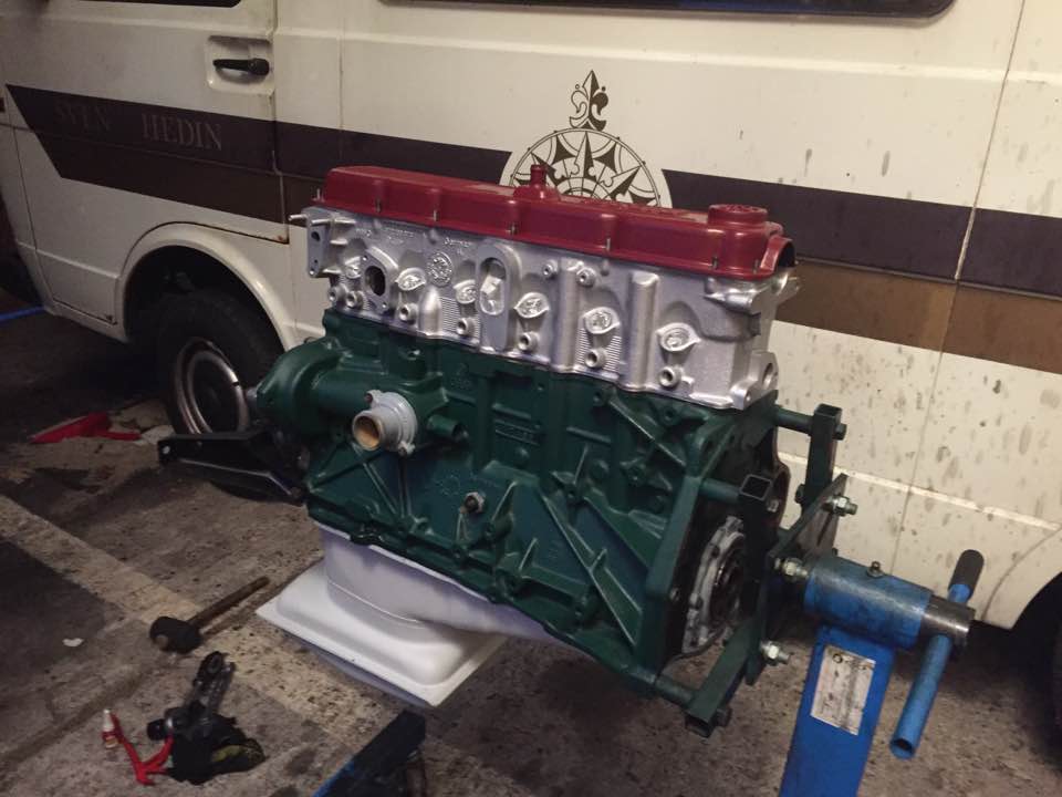

Viel zu Schade zum Einbauen, sieht echt lecker aus! :doppel_top:

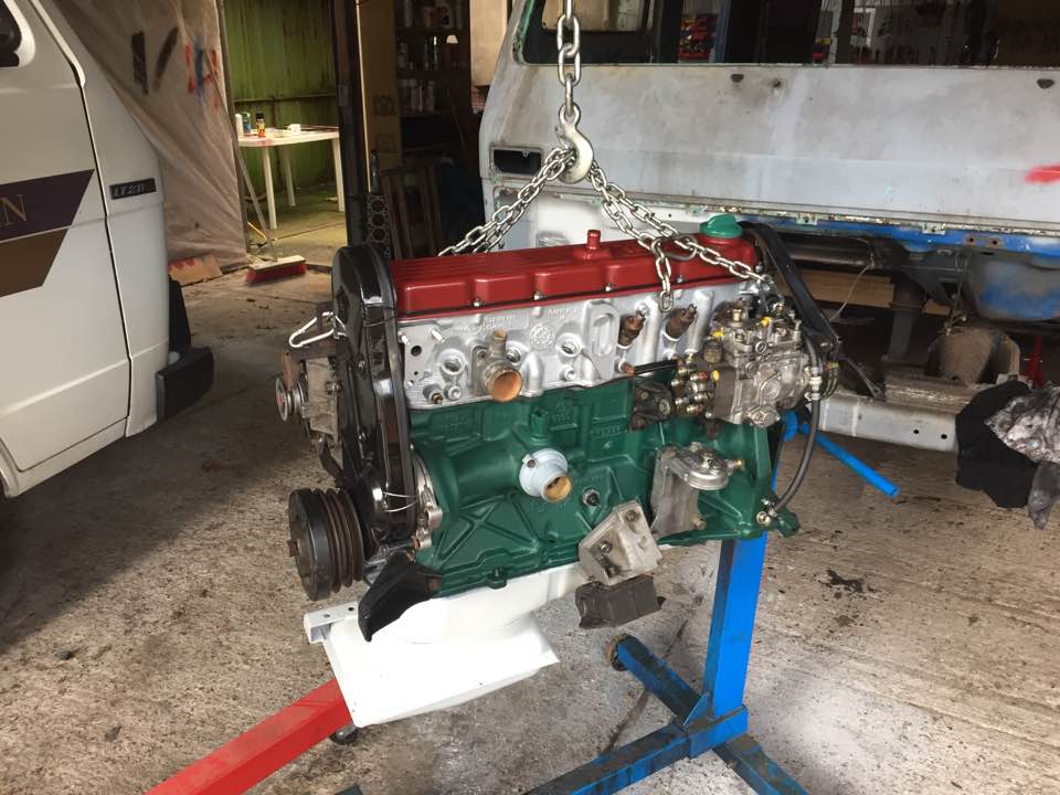

Beitragvon Mariner » Samstag 4. März 2017, 23:44

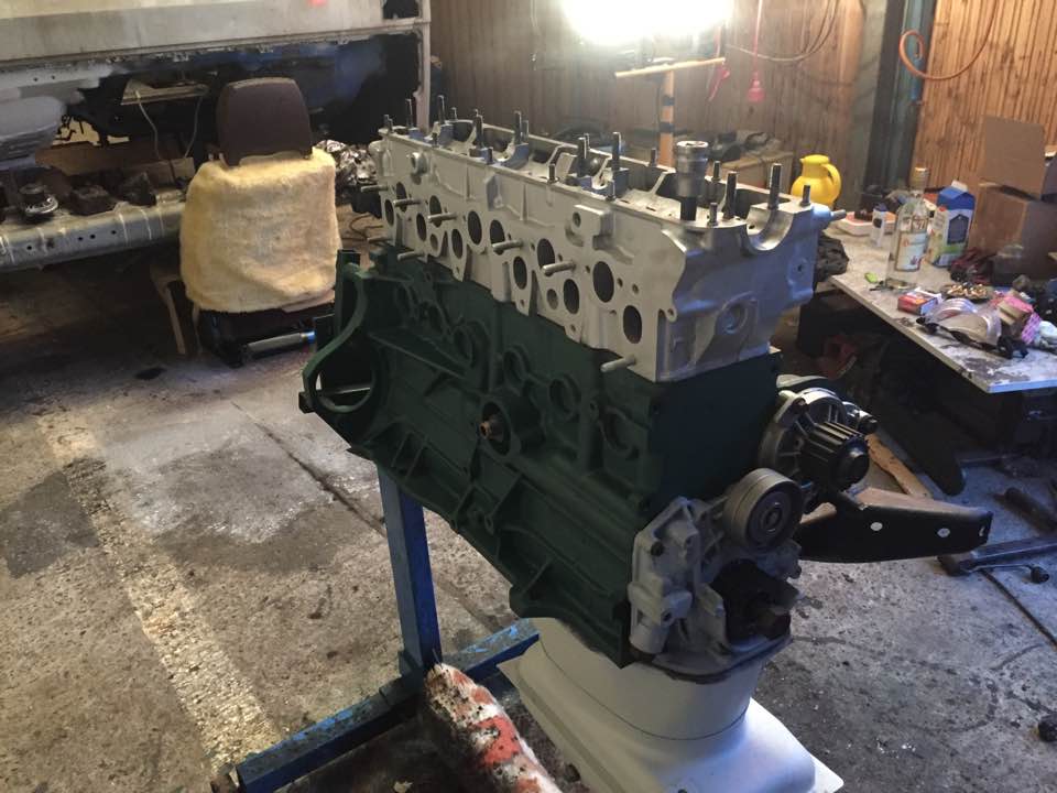

Irgendwie ist mein Handy heute abgeschmiert - Unmengen an Fotos gemacht, aber irgendwie nicht im Speicher. Danke apple :-?
Status: Der Motor hängt am Kran und geht morgen in den Bus, wenn genug Zeit bleibt, die Schwungscheibe und die Kupplung anzubauen. ESP ist mit Schlaguhr eingestellt (0.97 mm). allerdings habe ich an den verbliebenen 3 Einspritzdüsen erhebliche Längsrisse entdeckt; die werde ich tauschen müssen.

Schönes Motorchen! Wie hast du den Zylinderkopf angezogen?
1.Stufe=50 Nm
2.Stufe=70 Nm
3.Stufe=90 Nm
Nach 1000 Kilometern, die Schrauben etwas lösen und mit 90Nm nachziehen.
Habe ja auch die Kopfdichtung bei mir gewechselt und so wie beschrieben angezogen also zieh ich nach 1000km die Schrauben nochmal nach wie beschrieben? Was heißt etwas lösen? Ist nen dehnbarer Begriff! Hat da jemand Erfahrungen? Gruß Mathias

Beitragvon tiemo » Sonntag 5. März 2017, 01:20
Hallo Matthias!
masmat21 hat geschrieben:Schönes Motorchen! Wie hast du den Zylinderkopf angezogen?
1.Stufe=50 Nm
2.Stufe=70 Nm
3.Stufe=90 Nm
Das ist die Anzugsweise für CP-Motoren mit den M11-ZK-Schrauben. Im RLF von VW steht drin:
"Jede Schraube einzeln in der für das Anziehen vorgeschriebenen Reihenfolge um 30° lösen und gleich wieder mit 90Nm anziehen (Motor warm oder kalt)."

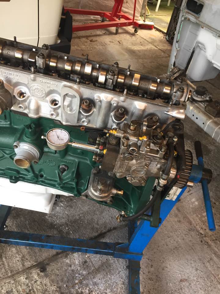

Mariner hat geschrieben:Irgendwie ist mein Handy heute abgeschmiert - Unmengen an Fotos gemacht, aber irgendwie nicht im Speicher. Danke apple :-?
Ach, wie ärgerlich! Auf deinen Bildern sieht man auch schön die Stellung der Nocken im "richtigen" OT der Nockenwelle und ich hatte gehofft, dass du vielleicht noch ein Bild hast, auf dem man sowohl die ersten beiden als auch die letzten beiden Nocken erkennen kann. Das ist ja gerade Thema im "Motor scheppert und nimmt kein Gas an"-Thread. Auch Bilder von den geplatzten Düsenstöcken hätten mich echt interessiert, das hatte ich bislang noch nie.
Noch Anmerkungen: Ich würde den Absteckstift aus der ESP nehmen, nicht, dass er noch vergessen wird und sich was verstellt! Und dann ist im Vorlauf zur ESP auch noch ein Rückschlagventil zu erkennen. Da scheint es mal Probleme mit Lufteintritt und damit verbunden, Startschwierigkeiten, gegeben zu haben. Das könnte sogar im Zusammenhang mit den geplatzten Düsenstöcken stehen. Dieses Ventil würde ich, falls die Möglichkeit besteht, noch rausnehmen und die Leitung wieder durch eine durchscheinende ersetzen, damit man Diagnose machen kann, wenn was nicht stimmt.

Beitragvon Mariner » Sonntag 5. März 2017, 11:09
Moin Tiemo (Du alter Nachtfalke ;-) ), Moin Zusammen!
Der Schlauch ist mir auch schon aufgefallen (ich konnte ihn zunächst gar nicht zuordnen und dachte schon, dass wäre eine andere Art der ESP ;-) ) - Ich habe noch einen Transparenten da, sodass ich diese Konstruktion tauschen kann. Die ESP selbst sieht äußerlich zumindest ganz OK aus - hoffen wir, dass sie dicht ist (ich hasse es, die Dinger bei eingebautem Motor herausoperieren zu müssen ;-) )

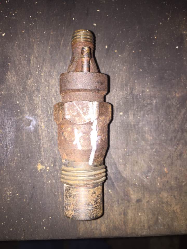

Anbei noch ein Bild eines defekten Düsenstockes (ich habe den Riss mit Lackstift markiert). Dieser hier ist längenmäßig am "schlimmsten" betroffen - der Riss ist fast durchgängig (bei den beiden Anderen geht der Riss etwa nur zur Hälfte, ist dafür bei einer aber genau auf der ggü. Seite ebenfalls vorhanden - ich habe den Eindruck, dass da jemand beim Einschrauben der Düse etwas zu herzhaft war).
Ventilspiel: Die Ventilspiele aller A-Ventile ist zu eng, da muss ich noch mal ran (das der E-Ventile passt komischer weise). Ich werde den Motor jetzt erst mal so starten und gemächlich warm laufen lassen, dann noch einmal warm messen und für den Fall, dass das Spiel immer noch zu "tight" ist, nacharbeiten (ich muss mir sowieso noch den passenden Niederhalter besorgen, oder gibt es auch hier eine "Hausfrauenlösung"? ;-) (Die Shims habe ich übrigens mit einer umgefeilten Zange herausgelöst - bei der "Sommersprossenvariante" hatte ich weniger Bedenken wegen meines Aussehnes, sondern vielmehr der Respekt, wenn die Teile dann durch den Druck durch die Werkstatt fliegen und nie wieder aufzufinden sind.... :grin: .

EDIT: Wenn der Deckel noch mal wegen der V-Spiel-Messung ab ist, poste ich ein paar Bilder zum Thema "richtiges" NW-OT.
