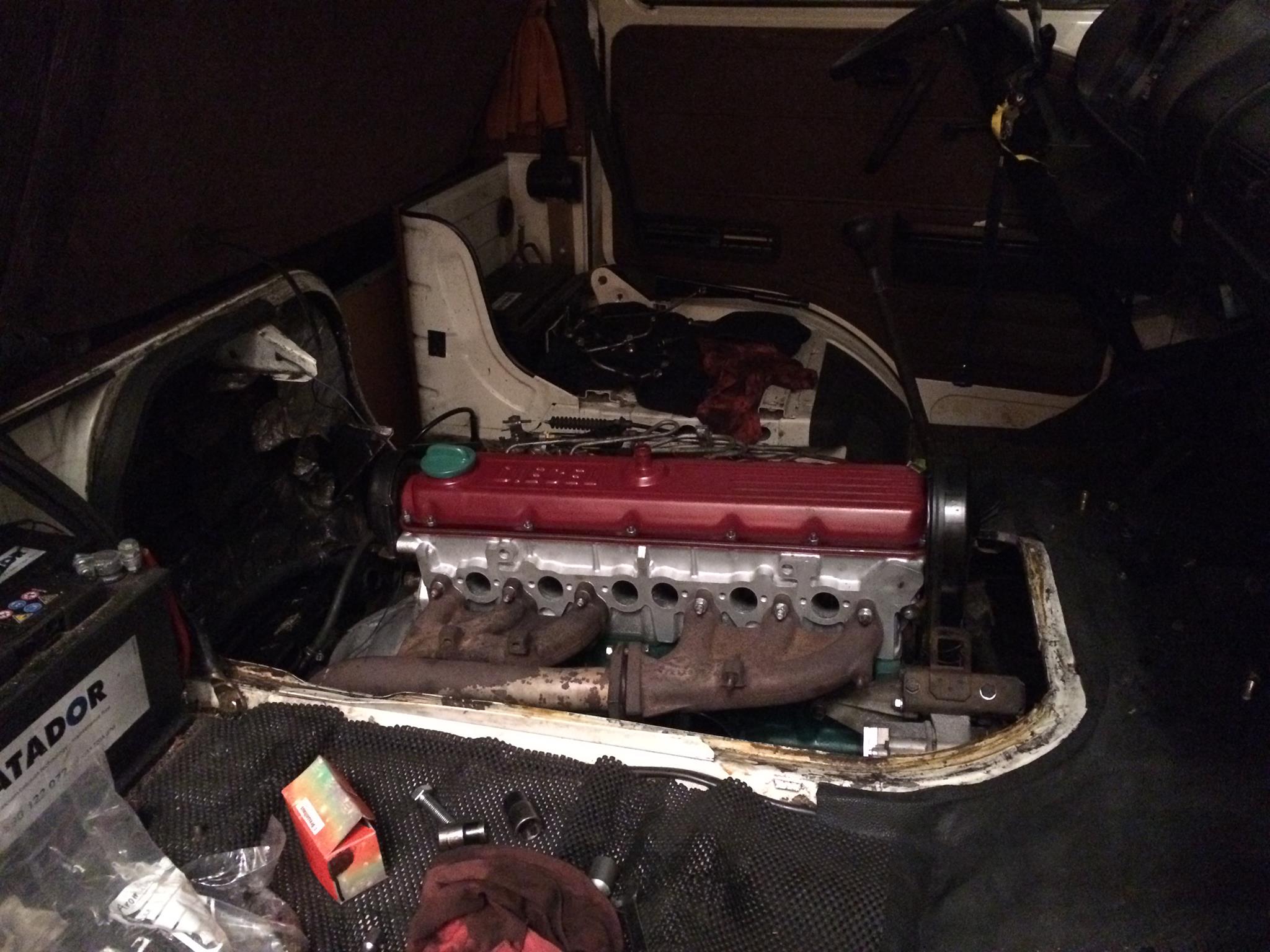

Beitragvon Mariner » Sonntag 12. März 2017, 23:09
Guten Abend zusammen,
der Motor läuft. Er ist in der Tat auch auf Anhieb angesprungen. Zuvor habe ich den Dieselfilter und die ESP mit Kraftstoff gefüllt und nach knapp 10 Umdrehungen ist er sauber angesprungen! Happy!
Noch ein paar "Minors" sind auf dem letzten Stück - die Einspritzdüse an Zylinder 6 scheint zu tropfen, man hört das typische "Klappern", ähnlich wie bei einem Lagerschaden und ich fühle es an der Stahlflexleitung (so eine art Zucken/Ticken). Hierzu noch eine Frage: Woran erkenne ich Düsen unterschiedlicher Einspritzdrücke. Aus dem gebrauchten Kopf habe ich noch einen Satz da, die Düseneisätze sind aber alle etwas "dicker". Ich muss mal die eingeprägte Nummer auslesen, denn ich nehme nicht an, dass man die Düsen kombinieren kann.
Ich habe den Zulaufschlauch der ESP durch einen Transparenten ersetzt - da ist noch die ein oder andere Luftblase zu sehen - das hatte wohl seinen Grund, dass da vorher diese Konstruktion mit dem Rückschlagventil verbaut war... :-?
Das Auslassventil an Zylinder 1 muss noch eingestellt werden - dafür hatte ich kein passendes Shim da (es ist aber nicht vollkommen stramm, aber eben unter den RLF-Werten. Alle anderen Ventile ließen sich problemlos einstellen.
Und der kleine Zulaufstutzen (Kühler -> Ausgleichsbehälter) am Ausgleichsbehälter hat einen Riss - das ist echt ärgerlich. Mal sehen, ob das mit Kleben etwas wird.
Obgleich ich den Förderbeginn penibel mit der Schlaguhr eingestellt habe, finde ich, dass der Motor noch etwas rau läuft - kann mich aber auch irren.
Fazit: Gut gelaufen - Kinderkrankheiten "rauspolieren" und dann kann's losgehen.

Beitragvon tiemo » Montag 13. März 2017, 01:14
Moin Tille!
Mariner hat geschrieben:der Motor läuft. Er ist in der Tat auch auf Anhieb angesprungen. Zuvor habe ich den Dieselfilter und die ESP mit Kraftstoff gefüllt und nach knapp 10 Umdrehungen ist er sauber angesprungen! Happy!
Herzlichen Glückwunsch!
Mariner hat geschrieben:Noch ein paar "Minors" sind auf dem letzten Stück - die Einspritzdüse an Zylinder 6 scheint zu tropfen, man hört das typische "Klappern", ähnlich wie bei einem Lagerschaden und ich fühle es an der Stahlflexleitung (so eine art Zucken/Ticken). Hierzu noch eine Frage: Woran erkenne ich Düsen unterschiedlicher Einspritzdrücke. Aus dem gebrauchten Kopf habe ich noch einen Satz da, die Düseneisätze sind aber alle etwas "dicker". Ich muss mal die eingeprägte Nummer auslesen, denn ich nehme nicht an, dass man die Düsen kombinieren kann.
Das Tickern wird seinen Ursprung in der Düse (vielleicht auch in mehreren) haben. Die sind ja nach 150.000km nicht mehr ganz taufrisch. Kannst ja mal den Überwurf lockern, ob es dann weggeht.
Der Öffnungsdruck ist normalerweise seitlich in den Düsenstock eingeschlagen. Muss aber nicht mehr stimmen, den kann man ja einfach ändern.
Die Düseneinsätze sollten alle äußerlich die gleiche Geometrie haben, prinzipiell passt jeder beim LT verwendete Einsatz in jeden Düsenhalter (außer natürlich beim Perkins).
Düsen sollte man nicht kombinieren. Der Motor läuft damit zwar, aufgrund leicht unterschiedlicher dynamischer Werte der Düsen sind dann aber die Abstände zwischen den einzelnen Zündungen nicht gleich, weil manche Düsen eher und manche später öffnen, das äußert sich dann in einem unrunden Motorlauf, wie er in leichter Form bei diesem Motor zu hören ist.
Mariner hat geschrieben:Ich habe den Zulaufschlauch der ESP durch einen Transparenten ersetzt - da ist noch die ein oder andere Luftblase zu sehen - das hatte wohl seinen Grund, dass da vorher diese Konstruktion mit dem Rückschlagventil verbaut war... :-?
Fahr den LT mal 20km. Oft stammt die Luft nach so einem "Eingriff" auch noch aus Luftnestern, die sich in Ecken festgesetzt haben und wo sich immer mal ein Bläschen löst. Das Ventil war vermutlich eher die Reparatur der gerissenen Düsenhalter, weil dort im Stillstand Luft eingedrungen ist.
Mariner hat geschrieben:Und der kleine Zulaufstutzen (Kühler -> Ausgleichsbehälter) am Ausgleichsbehälter hat einen Riss - das ist echt ärgerlich. Mal sehen, ob das mit Kleben etwas wird.
Na, wohl eher nicht. Das ist uraltes PE/PP Mischpolymer, aufgequollen durch Kühlmittel und Motoröl, da finden die meisten Kleber keinen Halt. Ich würde versuchen, es mit Heißluft und PE-Stäben zu schweißen.
Mariner hat geschrieben:Obgleich ich den Förderbeginn penibel mit der Schlaguhr eingestellt habe, finde ich, dass der Motor noch etwas rau läuft - kann mich aber auch irren.
Ein gut eingestellter CP MUSS rauh laufen, sonst ist der Förderbeginn zu spät. Wegen dieses rauhen Laufs hat man ja den KSB eingeführt, der stellt beim Reinschieben den Förderbeginn nach spät, was ein friedlicheres Geräusch bewirkt, aber auch etwas weniger Leistung und Startwillen. Das hat man dann positiv so formuliert, dass er beim Rausziehen den Kaltstart beschleunigt...
Die ganzen Krücken an diesen Motoren, Wirbelkammerverfahren, KSB, Vorstrahlventile usw., wurden alle nur deswegen (trotz anderer schwerwiegender Nachteile wie erhöhter Kraftstoffverbrauch, Rissneigung im ZK, Probleme bei hohen Drehzahlen) eingeführt, weil man die Akzeptanz für Dieselmotoren erhöhen wollte, und dazu sollte er möglichst wie ein Benziner schnurren und nicht wie ein LKW tackern.
