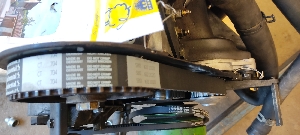

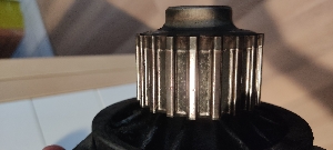

Hier ein paar Fotos. An der alten Wasserpumpe (alt heißt hier: mindestens 10 Jahre gelaufen) ist Richtung Motor noch ein kleiner Bereich der noch dunkel ist, hier ist der Zahnriemen nicht gelaufen. Das sieht man glaube schlecht auf dem Bild. Ansonsten ist der helle Bereich auch etwas breiter wie der Zahnriemen selbst, er lief in einem gewissen Bereich.
An der alten Umlenkrolle sieht man schön, dass der Riemen eher richtung Motor gelaufen ist.
Am alten Zahnriemen ist der mittlere Abdruck der Umlenkrolel zu sehen, daran sieht man auch, dass der Riemen in Richtung Motor gelaufen ist.
Und der neue Zahnriemen läuft auf der Umlenkrolle augenscheinlich an der gleichen Stelle jetzt.

an den Bildern sehe ich nun, dass der Riemen eher nach innen läuft, also würde er durch die Bordscheibe der Wasserpumpe darin noch unterstützt. Allerdings scheint es an der Wasserpumpe da noch Luft zu geben. So sollte das auch sein, denn der Riemen wird ja an der Kurbelwelle geführt und läuft dann über die Umlenkrolle und das Nockenwellenrad erst zur Pumpe, bevor es an der Kurbelwelle wieder geführt wird.
Der Zahnriemen ist normalerweise ca. 25.5mm breit, das Nockenwellenrad am Kranz 28.5mm, also bleiben beidseitig ca. 1.5mm Kranz sichtbar. Den Fotos nach würde ich aber schätzen, dass an deinem Kranz mehr als 3mm sichtbar sind, also der Riemen über den Rand läuft, und das soll er nicht. Vielleicht misst du das mal aus?
Vielleicht wurde ja die Kurbelwelle schon mal nachgefräst nach einem Schaden am Wellenende, sodass sie nun geringfügig kürzer ist. Wenn nicht schon alles montiert wäre, hätte ich dir die sog. "Diamantscheibe" (siehe T4-WIKI) empfohlen, die es für spätere Motoren mit Reibschlussproblemen am Kurbelwellenende gibt und die auch am LT passt, dadurch rückt die Kombi aus Zahnriemenscheibe und Schwingungsdämpfer an der Kurbelwelle ein paar Zehntel nach vorne, was das Problem etwas entschärfen würde.

Beitragvon tiemo » Samstag 27. Februar 2021, 03:09
Hallo Ihr!
Die Schraube, die die Umlenkrolle hält, ist zB. so eine Schraube die durch und durch bis in den Motorblock läuft und nebenbei auch die Ölpumpe hält. Ich hatte es auch schon, dass nach dem Zahnriemenwechsel die Ölpumpe nicht mehr dicht war. Ich vermute, dass beim Lösen der Schraube Schmutz, der auf der Dichtung lag, in den Spalt rutschte und es deswegen nicht mehr dicht war. Aber natürlich ist so eine alte Dichtung auch nicht mehr richtig elastisch. Ein anderes Mal kam das Öl aus dem Gewinde der Schraube, diese muss mit einem Dichtmittel eingesetzt werden, zB. mit Schraubensicherung mittelfest.
Allerdings gehe ich davon aus, dass die Ölpumpe, wenn sie öldicht am Motorblock befestigt ist, dort auch plan aufliegt und ein Winkelfehler der Rolle nicht davon kommen kann.
Das Tesa ist zum Ausprobieren, wo man hin will in Bezug auf Stärke und Richtung, ganz gut, aber natürlich aus den von Hannes genannten Gründen keine Dauerlösung. Da sollte schon was metallisches hin oder halt die Rolle angeschliffen werden. Was anderes Metallisches hätte den Vorteil, dass man es auch nach dem nächsten Zahnriemenintervall weiterbenutzen kann.
Hannes, ich kann sehr gut mit Kritik leben und finde sie sogar wünschenswert! Das würde ich dir nie negativ ankreiden. Es hat ja jeder aus unterschiedlichsten Gründen für bestimmte Dinge eine unterschiedliche Herangehensweise, und oft führen auch mehrere Wege zum Ziel. Außerdem übersehe ich auch manchmal Dinge und mache dann falsche Aussagen, dann bin ich froh, korrigiert zu werden.

timojj81 hat geschrieben:Hallo zusammen,
@Andreas: Also mir ist nicht aufgefallen, dass ich Schrauben der Ölpumpenbefestigung aufmachen musste, hast du vielleicht ein paar Schrauben zu viel entfernt?
Also ich habe das mal getestet mit der Nuss und einem Gummihammer, hat aber leider nichts gebracht. Natürlich habe ich eine Nuss mit einem Durchmesser
für den inneren Teil genommen.
Dann habe ich experimentiert. Habe das mit dem Tesa mal ausprobiert. Immer auf einer Seite nur aufgeklebt. Erst eine Lage, dann 2, dann 4, dann 10. Und jetzt läuft der Zahnriemen genau in der MItte.
4 Lagen habe ich nach Ausbau abgezogen. Ich konnte mit dem Messchieber 5 Hunderstel Messen, wenn ich etwas mit dem Messschieber gedrückt habe.
Habe Tesa mal in kochendes Wasser gelegt eine Weile, das hält es aus...
Also ich bin mir auch nicht so sicher, wie gut das über Laufzeit hält und was ich davon halten soll. Pinrzipiell geht es ja nur um die Ausrichtung der Umelnkrolle, was ich mir schon vorstellen kann, das das halten kann, und dann wäre das auch ok für mich.
Bin mir nicht sicher, ob ich deswegen extra ein Ölpumpe ausbauen würde. Ich frage mich, was mache ich dann?
Neue Ölpumpe? Vielleicht habe ich dann immer noch das Problem, oder noch andere? Das Fass was ich dabei aufmache ist relativ groß.
Das würde ich vielleicht machen, wenn ich sehe, dass der Zahnriemen Beschädigungen bekommt.
Ich denke vor mir hat an dem Motor kaum jemand geschraubt.Die Ölpumpe ist bestimmt noch original. Habe halt keine Historie, aber z.B. war die Kupplung noch die Erste,
da konnte ich das Herstellerdatum drauf finden. Ein Keilriemen war von 2003 usw.
Ich beobachte das auf jeden Fall.
Habe den Zahnriemen jetzt bestimmt 15 mal druchgedreht und der läuft optimal jetzt.
Timo

Beitragvon Hannes aus dem Westerwald » Montag 1. März 2021, 16:19
Hallo an alle!
So, nun bin ich wieder dabei! Erst mal danke an Tiemo für die postive Aufnahme meiner Kritik. Ich halte viel von dir und bin auch immer selbst für Kritik offen.
Ich denke wir kommen der Sache näher!
- Wie Tiemo schrieb, kann die Schraube der Umlenkrolle die Befestigung der Ölpumpe beeinflussen!
- wie Holstenbuddel schrieb ist der kleine und der große Zahnriemenschutz gemeinsam mit der Ölpumpe verschraubt! Wenn diese gelöst werden, bzw. die große Zahnriemenabdeckung noch gar nicht angezogen ist beim Probelauf des Zahnriemens, kann es da schon zum Schieflauf des Zahnriemens kommen, da die Ölpumpe nicht richtig anliegt.
Meiner Meinung liegt der Fehler genau hier
Aber ich habe auch keine Lust, beim anstehenden Zahnriemenwechsel die Ölpumpe gleich mit abzudichten. Zudem kann ich ja auch den Riemen nicht mehr spannen wenn der vordere Zahnriemenschutz schon montiert und angezogen ist.

Beitragvon tiemo » Mittwoch 10. März 2021, 23:33
Hallo, Hannes,
zum Schwenken / Drehen der Pumpe bleibt die Konsole fest am Motor und die drei Schrauben, die die Pumpe an der Konsole halten, werden gelockert, außerdem vorne an der ESP eine weitere Schraube an diesem Hilfshalter, den ich oben angesprochen habe und der hier im Bild zu sehen ist (die beiden glänzenden Schrauben links am Bildrand halten ihn am Block, die Verbindungsschraube zur ESP fehlt in dem Bild):
Allerdings verstellt man durch Schwenken / Drehen den Förderbeginn und nicht die Riemenspannung. Dazu muss die Konsole nebst Pumpe nach oben / unten verschoben werden, was nach Lockern der genannten, insgesamt 5 Schrauben in den Langlöchern der Pumpenkonsole geschieht.
Schwenken / Drehen der Pumpe empfehle ich nicht zur Einstellung des Förderbeginns, weil man sich durch Heranschwenken der Pumpe an den Motorblock ganz schön den Platz zum Arbeiten zwischen Pumpe und Block verstellen kann, und, weil dabei auch am "Geweih", den Einspritzleitungen, herumgebogen und tordiert wird (wenn man die Überwurfmuttern an der Pumpe nicht auch noch löst), was langzeitlich zu Rissen in den Einspritzleitungen führen kann.
Der Unterschied zum Golf ist, dass dort die Pumpe am vorderen, einzigen Zahnriemen sitzt und die Konsole nicht zum Spannen verschoben werden muss, weil dies über Wasserpumpe / Spannrolle geschieht.
Zum Werkzeug: Ich habe mir eine Kombination aus Gegenhalter und etwa gleichlangem 19-er für das Einstellen des Förderbeginns am ESP-Antriebsrad der Nockenwelle gebaut, weil man so die Befestigungsmutter am besten fest bekommt, ohne den Förderbeginn versehentlich wieder zu verdrehen. Das Ding ist ziemlich lang und manchmal ganz praktisch, zB. auch für die Getriebeschrauben.
Die beiden Werkzeuge sehen so aus:
