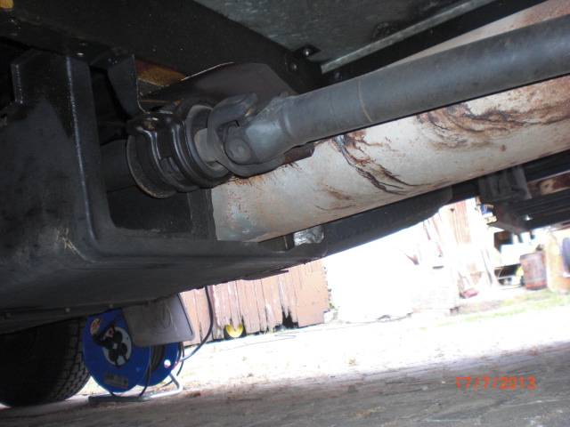

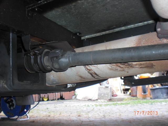

Kurzer Bericht zum aktuellen Stand der Umrüstung:
# Bündelungsbehörde - TÜV-Mitarbeiter A besichtigte und TÜV-Mitarbeiter B begutachtete
Behörde wurde von mir zum aktuellen Stand angefragt.
Der früher zuständige Gruppenleiter ist ausgeschieden.
Der jetzt zuständige Mitarbeiter kümmert sich (hoffentlich).
# Fahrzeug - Abgasreinigungsanlage ist inzwischen gerissen und daher undicht
KLS erhielt am 02.12.2013 folgende Email (mit Anrede und Grußformel):
"Ihr Unternehmen rüstete o.g. Fahrzeug im Sommer 2013 aus mit einer Abgasanlage, bestehend aus Kat und DPF.
Dabei verwendeten Sie nicht die in Ihrem Prospekt dargestellten Flexrohre, sondern einen starren Anschluss am Getriebe.
Auf diesem Anschluss lastet nahezu der gesamte Auspuff, der sonst in Gummiringen federnd aufgehängt ist.
Der Anschluss besteht aus einem Stahlblech, das Sie am Getriebe schraubten und am hinteren Konus des Kat's schweißten.
Dieser Konus ist - vorhersehbar - ausgehend von Ihrer Schweißnaht gerissen.
Bitte teilen Sie mir mit, wie Sie das dauerhaft in Ordnung bringen werden."
Diese Email ist nach zwei Arbeitstagen noch ohne Antwort.
Auch ein anderes Forumsmitglied, das Kfz-Meister ist, meinte, dass KLS für 3.200,- € fachgerecht arbeiten könnte und müsste.
Edit um 22:55 Uhr: Inzwischen erhielt ich von KLS Antwort auf meine Email:
KLS bedauerte den Mangel und bat mich, mit KLS einen Werkstatttermin zu vereinbaren.
Ich nannte Fahrstrecke 2x 500 km und schlug vor, dass KLS den Einbaupartner der SK-Handels AG in Berlin beauftragt.

Re: Turbodiesel: Grüne Plakette + S3 für 3.200,- €

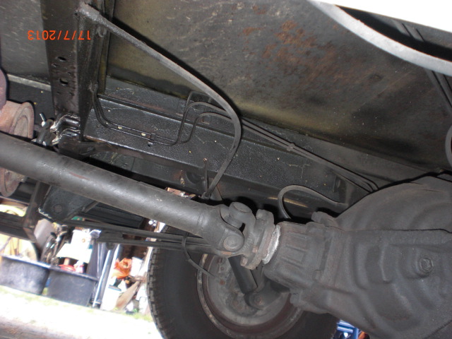

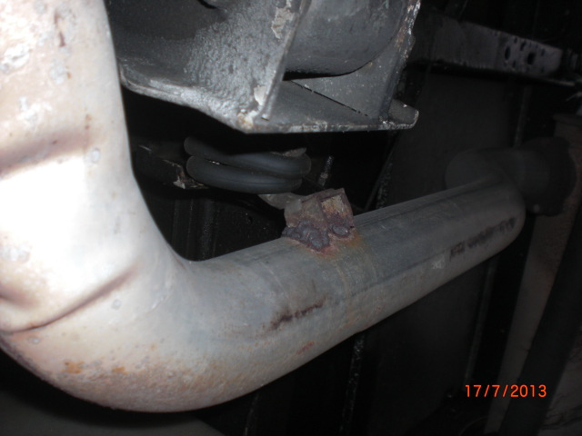

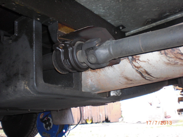

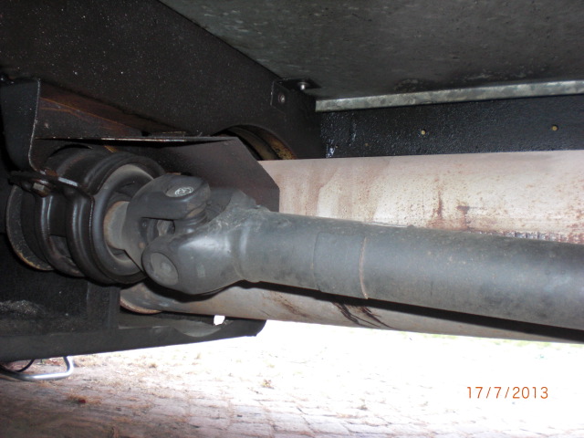

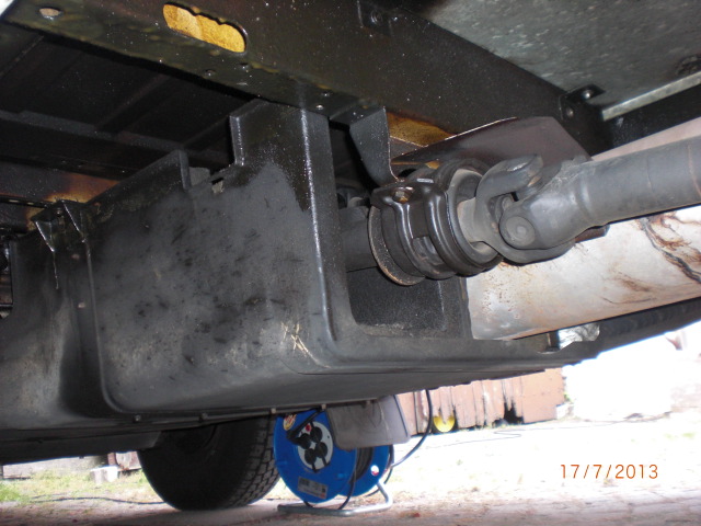

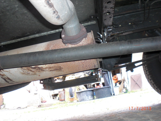

Beitragvon Kleberwurst » Sonntag 22. Dezember 2013, 16:04
Hallo Manfred!
Hier nun die versprochenen Bilder!
Leider kann ich nur 10 Bilder hier einstellen, aber es ist nur noch eins übrig von denen die ich
insgesamt habe.
Ich hoffe, sie können dir weiter helfen, sie sind ohne Hintergrund einfach so ins Blaue geschossen worden.
Lieben Gruß,
