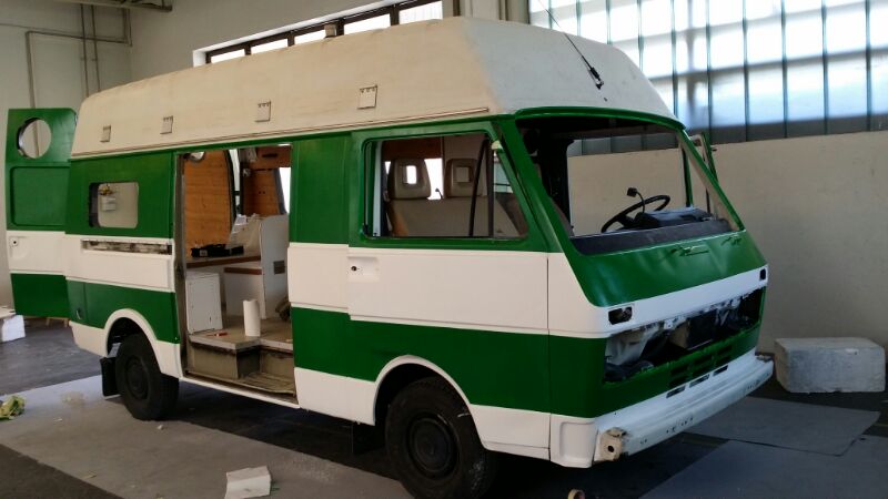

Beitragvon Plunzini » Donnerstag 12. Juni 2014, 07:09
Warum auch immer (Größe?) ist dass das einzige Bild was ich hochladen kann...? Haben sich die Dateigroßen zum hochladen verringert?

Beitragvon Manuel Strübing » Donnerstag 12. Juni 2014, 09:16
Die Farbe wär mir zu krass in diese Richtung :grin:
aber hat ja vielleicht auch vorteile :lol:
Re: Meine Baustelle LT28 ->Scheibenrahmen/Dachrinne/Innenausbau
Beitragvon Plunzini » Donnerstag 12. Juni 2014, 10:00
Hehe, ja das war oft die erste oder zweite Assoziation aller Bekannten. :grin:
Auch wollte man mir schon ein "Pozilei"-Schriftzug besorgen. :lol:
Aber mit den optischen Details die da noch dazukommen werd die verwechslungsgefahr geringer. :grin: Aber wenn ich bei Stau die Rettungsgasse unbemerkt benutzen darf wäre das auch ein Vorteil. 8-)
