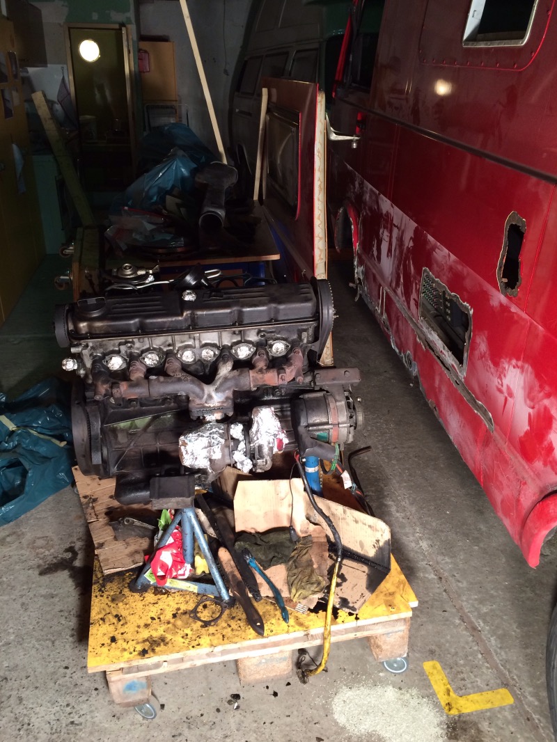

Hallo Robert!
Wenn du ne Hubbühne zur Verfügung hast, würde ich dort alle Schrauben der Vorderachse losbrechen, die ab müssen, aber noch nicht abnehmen. Auch die Spurstangen kann man schon ausdrücken, aber lose dran lassen, das lenkt dann auch noch.
Dann das Fahrzeug an einen Platz rollen, wo es erst mal bleiben kann. Keile um die Hinterräder. Radmuttern lockern, LT vorne anheben und mit Kanthölzern unterbauen, dann Räder abnehmen, Bremsleitungen abmontieren und verschließen (am Rohr kann man einen Stopfen der Entlüfterschrauben benutzen, Bremsschlauch, falls er noch benutzt werden soll "geeignet verschließen" (hab grad keine gute Idee, wie ;-)) oder die Anlage in einen Kanister leer laufen lassen), Stabi vom Chassis lösen, Zugstreben demontieren, Spurstangen von den Achsschenkeln abnehmen, Achse lösen und ablassen. Hab ich noch was vergessen?
Beim anderen LT das Gleiche, dann Rostschutz und "Bäumchen wechsle dich!".
Natürlich geht das auch alles am Boden, wenn man den LT relativ hoch aufbockt, aber auf der Hubbühne Lösen ist schon angenehmer. Mit der Bremsflüssigkeit halt möglichst wenig Sauerei machen, die greift Lack ziemlich schnell an (wo noch welcher ist...).

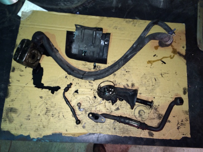

Was den Turbo angeht:
Ich hab gestern in eingebautem Zustand mal am Verdichterrad geruckelt, da ist weder axial noch radial Spiel. Muss ich für eine Beurteilung ausbauen?
Was die Schläuche angeht. Ihr habt ja den Schmodder gesehen, ich dachte erst, das kam vom abgeknickten Schlauch am Ölkühler, aber das ist ja Kühlwasser, der ist auf jeden Fall porös. Und da da alles vollgeölt ist, kann ich ja per se davon ausgehen, dass ich besser alle Schläuche erneuere.
Oder wie soll ich beurteilen, ob der Querschnitt auf voller Länge ausreichendes Maß hat?
Was ich nicht verstanden hab:
Ölzulauf Turbo ist rechts vom Verdichterrad?
Ölablauf Turbo unten am Verdichterrad?
Und die beiden Schläuche links davon, auf der Abgasseite, wat ist dat?
Ich bin heute abend in der Halle und werde folgendes tun:
  • Ölschlamm beseitigen- Drahtbürste und dann Bremsenreiniger en masse, oder wie? Wegkärchern is in der Halle nicht...
  • alle Schläuche vom Turbo abziehen
  • durch die Schläuche kucken, neue bestellen
  • Turbo abbauen, Lagerspiel testen/messen (is mir nicht klar wo ich da wie mit Messuhr und so)
  • Ölkühler um 90° gegen den Uhrzeigersinn drehen
  • Ölwanne abschrauben
  • Pleuellager beurteilen, worauf achten?
  • "Holztest der Hydros"
  • Kompressionsdruck messen (geht nur mit angebautem Getriebe wegen des Anlassers?)
  • Stehbolzen Ventildeckel checken- evtl. Ursache für Undichtigkeiten
Bestellen sollte ich für die diversen Erneuerungen:
  • (Ölabscheider-Dichtungen) nicht nötig, erstmal stundenlag in Diesel baden(?)
  • Ölzu-/abläufe Turbo (lokaler Hydraulik-Schlauchheini, druck- UND hitzeresistent(!)
  • Dichtung Ölwanne
  • Dichtung Abgas Hosenrohr(?)
  • Dichtungen Abgaskrümmer
  • Ventildeckeldichtung
Hannisch wat verjessen?

Zum Turbo:
Ölzulauf sitzt immer oben an der Rumpfgruppe und der Ablauf (Rücklauf) immer unten. Weiß jetzt nich wie du das links vom Verdichterrad meinst. Schau mal den Link an, da ist Zu und Ablauf gut bebildert.
http://partscatalog.info/volkswagen-tei ... fel2=39000
Zum Messen des Axial und Radialspiel beim Turbo muss man zumindest das Verdichtergehäuse runterschrauben. Messuhr ans Wellenende beim Verdichterrad parallel zur Welle und dann an der Turbine bissle ziehen, Messuhr nullen und dann drücken. Axialspiel sollte um die 0,06 mm haben. Radialspiel ist ähnlich zu messen. Uhr im 90 Grad Winkel auf das vordere Ende der Welle setzen und das Turbinenrad nach oben drücke, nullen, Turbinenrad nach unten drücken und Wert ablesen. Alle Wert kleiner 0,6 mm sind top. ;-) Aber so wie sich das anhört scheint die Lagerung i.O. zu sein.
Wenn du die Möglichkeit hast, Schläuche mit Druckluft durchblasen... sonst fällt mir auf die Schnelle auch nix weiter ein.
Ich bin mir nicht sicher was du mit den beiden Schläuchen auf der Abgasseite meinst. Am Verdichtergehäuse wir nochmalerweise der Druck zum Regeln des Waste-Gates abgeriffen. Funktionieren die Turbos bei den LT's eigentlich alle mit Überdrucksteuerung oder gibts da auch schon Unterdrucksteuerung?
Frohes Schrauben ;-)

Mittlerweile hat sich den Motor mal ein Sachverständiger angeschaut und ist der Meinung, dass der Motor drei Baustellen hat (ist aber eher T3/4-Experte und hat Diplomarbeit in der Turbo-Entwicklung geschrieben) und eigentlich am besten getauscht werden sollte.
Aber letztendlich hat er alles bestätigt, was Ihr in Ferndiagnose vermutet habt! Bin immer wieder erstaunt über die krasse Expertise hier im Forum!
Da ich jetzt weiss wie's geht, scheue ich mich nicht, die Arbeit einen Ersatz zu verbauen in evtl. einem/zwei Jahren zu machen.

  • sehr vielleicht Ölschläuche Turbo erneuern
  • ESP-Riemen entspannen (@Tiemo, auch wenn die beteiligten Teile so massiv sind, ist das eine Möglichkeit?)
  • Zyklonfilter für Kurbelwellengehäuse basteln, daran kann man sehen, ob die Baustelle tatsächlich hier oder doch weiter unten liegt
  • Motor totfahren
Langversion:
1.) Turbo:
  • Da ist schon radiales Spiel im Spiel, aber nicht so wild: die Flügel sehen ja auch okay aus. Gemessen, haben wir jetzt nicht.
  • Ölab- und -zulauf sind seiner Meinung nach wenig kritisch, eher die Laufleistung mit nahezu 400.000km- wenn das die Originallaufleistung wär, also kein Austauschteil (wovon ich ausgehe)- würde ihn eh wundern, dass der noch läuft, weil angeblich früher angepeilte Ziele an die 180.000km waren und heutzutage etwas mehr...
    Was sind Eure Erfahrungen zu tatsächlichen Laufleistungen?
  • Was den Ersatz der Leitungen angeht- er würde die alten lassen, weil er ebenfalls auf die Kurbelwellen-Entlüftung als Haupt-Verdächtigen tippt, was wiederum auf evtl. Probleme im Block hindeuten kann

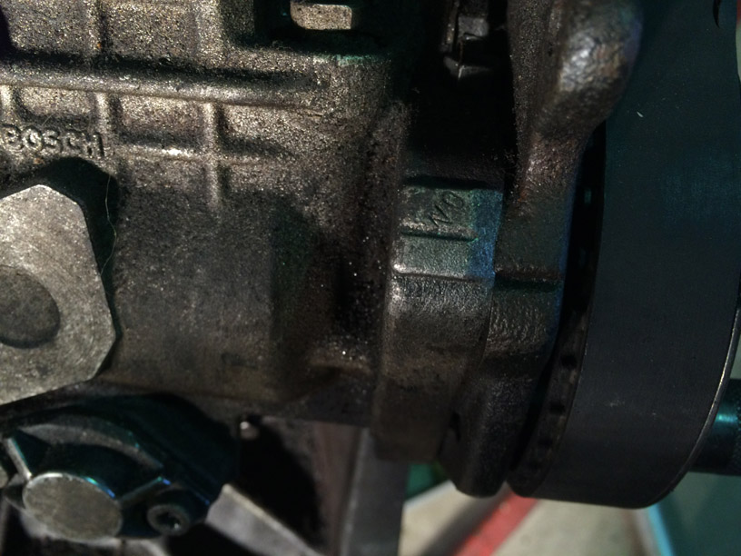

2.) ESP:
  • Der ablaufende Riemen könnte von zu hoher Spannung kommen. Mit angelegtem Lineal zeigt sich, dass die Räder minimal zueinanderstehen, das würde zu dem Bild passen:
  • Den Riemen kann man nicht ohne sehr erheblichen Kraftaufwand auf 90° drehen, der kann bestimmt noch was lockerer werden.
  • Das macht man an den drei Schrauben an der Konsole, gell?
  • Kann man sich damit timing-mässig was verstellen? Nee, ne?

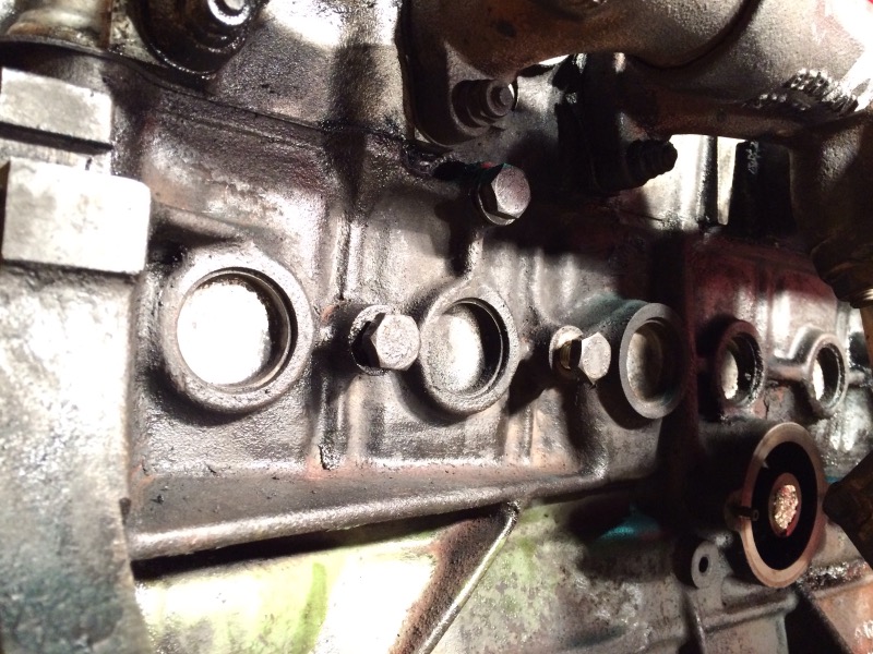

3.) Verschleiss im Block:
  • noch keine Kompression gemessen, weil Motor ausgebaut
  • der Abscheider liegt 24h in Diesel
  • die Gummidichtung des Abscheiders auf dem Ventildeckel sifft ganz gut- muss die ersetzt werden?
ja
doch... und nicht vergessen auch die Einspritzleitungen zu lösen damit es keineVerspannungen gibt.

Angesichts der Tatsache, dass der Motor bis auf Leckage klaglos gespielt hat
na ja, das heisst bei einem Diesel nicht viel, - Diesel ist auch ein Öl... Motoröl brennt fast so gut und mit fast dem gleichen Brennwert...
Angesichts der Laufleistung ist natürlich ein ganz normaler Verschleiss an den Kolbenringen und der Lauffläche vorhanden. Ein Kompressionsdiagramm wäre jetzt wirklich wichtig.
Das lässt sich auch bei ausgebautem Motor erstellen: Getriebe wieder anflanschen und an den Motorträgern unterbolzen. jetzt musst Du nur noch eine Batterie anschließen und am Anlasser überbrücken.

Robert Sommer hat geschrieben:2.) ESP:

der Osterschatzi hat Männerwerkzeug dagelassen und damit hab ich hochmotiviert die Feiertage genutzt, dem geliebten Fahrzeug an die Eier zu gehen...
Die Achse ist draußen
Eigentlich sollte mit Ablauf der Osterfeiertage schon die Rostbehandlung der Achse durch sein, hat halt alles länger gedauert, weil immer noch nicht alles Werkzeug mit mir zusammen groß geworden ist...

  • Ölschläuche Turbo sind durchzublasen, also nix dicht- oder kommt's da auf die Feinheiten (durchgängiger Querschnitt?) an? der Zulauf steckt krass in dem Anschlussstutzen fest, die beiden sind unzertrennlich
  • Ölfilterhalter gleich mit abgenommen- nichts Auffälliges, aber der Ölkühler war glaube ich kacke aufgesetzt- im Sinne von: vielleicht undicht

  • Mich beschleicht das Gefühl, dass die Zylinderkopfdichtung sifft, aber wirklich sehen kann man das ja auch erst wieder, wenn der Motor das nächste Mal laufen sollte
Mittlerweile hat der Block auch Ofenreiniger gesehen- an manchen Stellen kommt unglaublicher Weise unschuldiges Grün ans Halogenlicht, würg.

Meine ESP-Einstellung sieht so aus. Bisher habe ich auf mich einreden lassen, was man wie macht (und es eher nur im Ansatz verstanden...)
In der Doku steht dazu immer nur die Markierungen fluchten zu lassen.
Ich nehme an, diese Einstellung kommt noch vom letzten Zahnriemenwechsel im Westerwald. Ist das richtig, dass die Breite des "Block"s auf dem die Markierung der Pumpe ist den Toleranzbereich anzeigt? Also sind wir hier "hart an der Grenze"- die Richtung ist "früher"?

Robert Sommer hat geschrieben:Meine ESP-Einstellung sieht so aus. Bisher habe ich auf mich einreden lassen, was man wie macht (und es eher nur im Ansatz verstanden...)
...Bild...
Das mit dem Fluchten lassen ist so, dass man zunächst die ESP in die Stellung bringt, wo alle Kerben fluchten, als Grundstellung gewissermaßen. Dann baut man die Riemen ein und verschiebt die gesamte Konsole am Motorblock entlang noch nach oben oder unten, um den ESP-Riemen moderat zu spannen. Dann erst kann man den Förderbeginn einstellen.
An der ESP hat man auch nur einen gewissen Verstellbereich, und dabei biegt man an sämtlichen Einspritzleitungen herum und das finde ich nicht sinnvoll. Wenn man dabei nicht wenigstens auch die Überwurfmuttern an den Einspritzleitungen ESP-seitig lockert, kommt da so viel Spannung rein, dass die Leitungen dann oft später reißen. Dafür ist die Einstellung im "Notfall", also man steht in der Wüste, es hat sich was verstellt und man muss was tun, ohne weitere Messmittel recht feinfühlig zu machen.
Da wir aber nicht in der Wüste sind, und, wenn sich was verstellt, sowieso ganz dringend geprüft werden muss, wo der Hase im Pfeffer liegt, ist das Pfusch (meine Meinung). Nur, manchmal gehts halt nicht ohne Pfusch. Aber freiwillig sollte man die Einstellung über das Verstellen des ESP-Antriebsrades an der Nockenwelle erledigen.
Bei dir steht die Kerbe der ESP in Motor-Drehrichtung ziemlich an der Grenze, das ist die Verstellung Richtung SPÄT, denn du drehst ja an der Pumpe und nicht am Rad.
