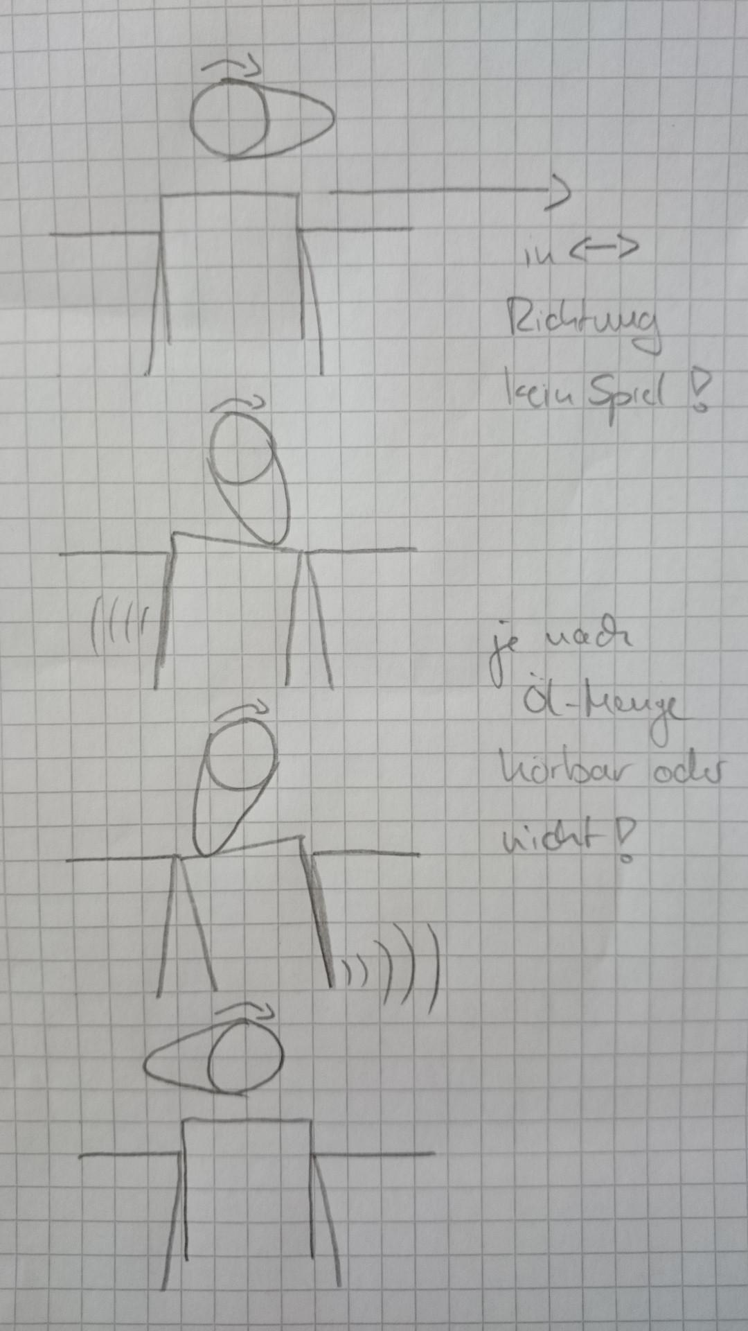

Hier der Plan:

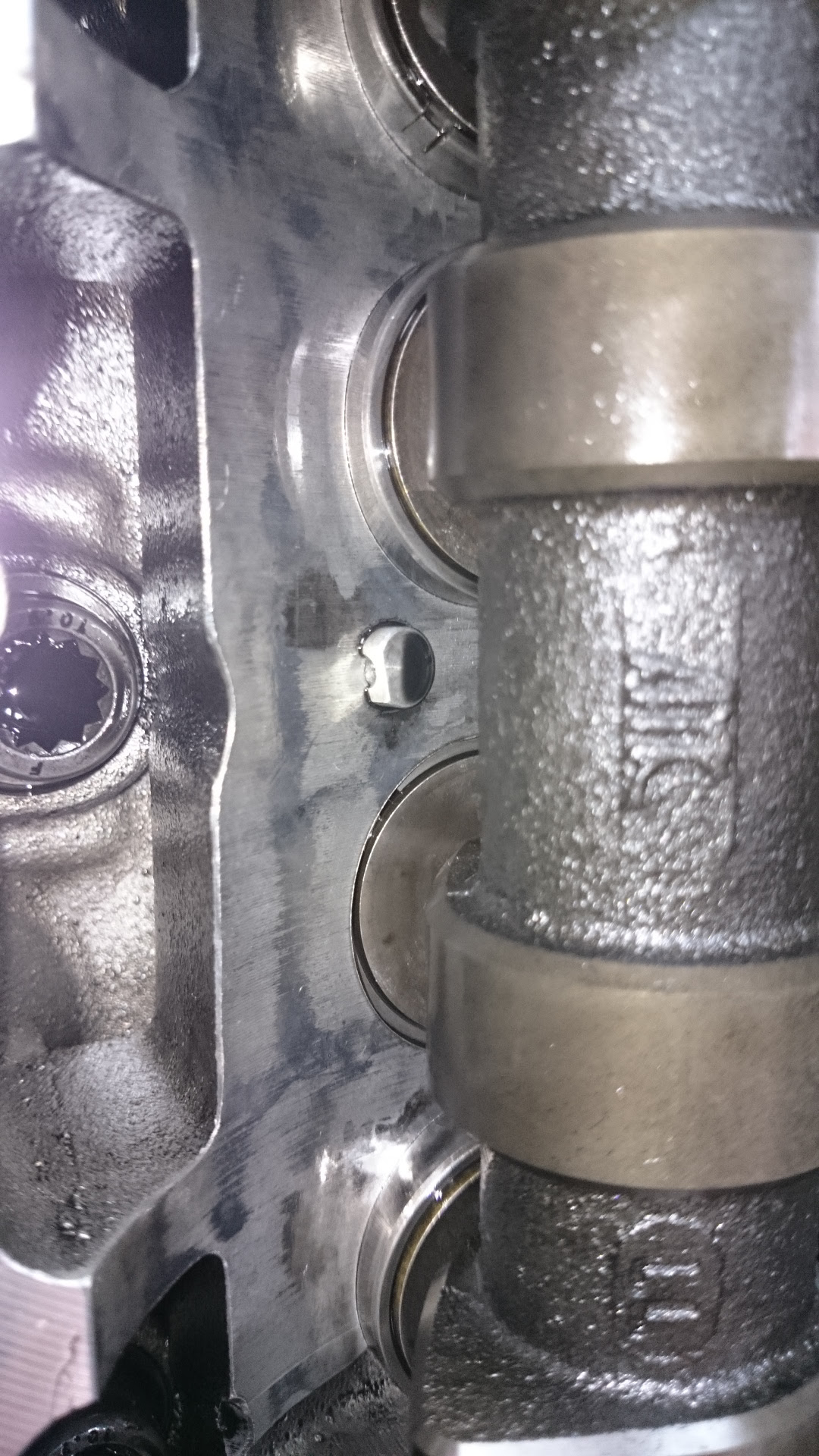

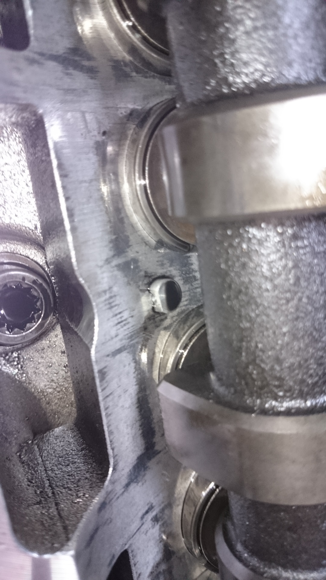

Hier die Bilder, welche die Düsenöffnungen nach der Reinigung zeigen:
Im Vergleich zu den Bildern zuvor ein deutlicher Unterschied, trotz 'nur Leerlauf-Fördermenge'.

Zu Deiner Skizze: Die Klappergeräusche kommen und gehen und man macht sich schon ganz dumm, man hört ständig neue Geräusche! An das kippen der Stössel glaube ich nicht so wirklich! Lass es klappern!
