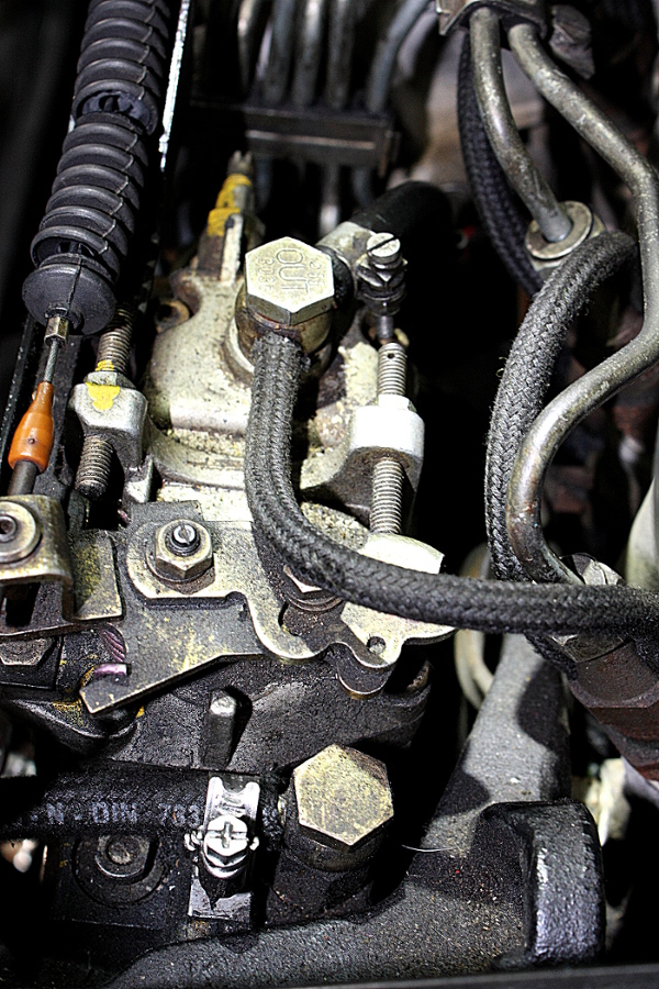

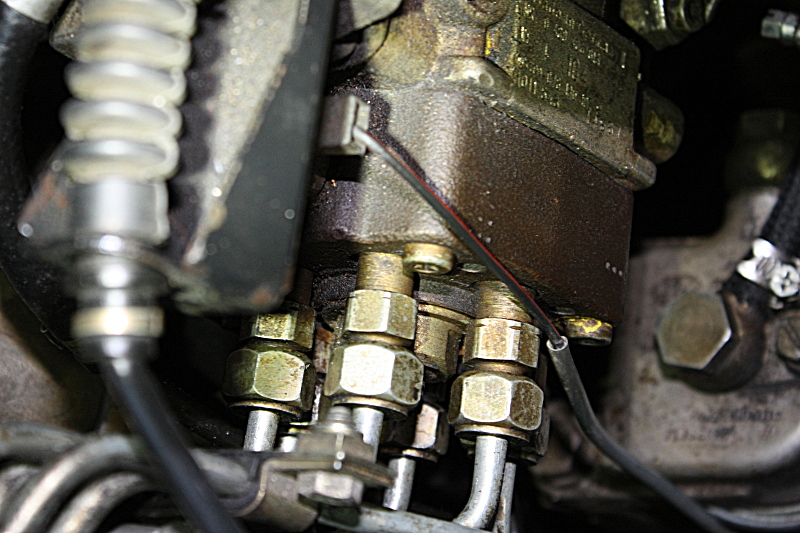

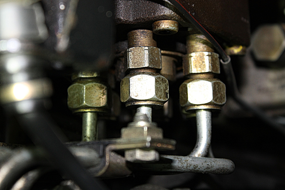

So wie sich das bisher darstellt, glaube ich nicht, dass die Werkstatt den Förderbeginn wirklich gemessen hat, mach mal ein ein gutes Foto von der Rückseite der ESP...
ein Foto hab ich gemacht, super gut wird das bei den Lichtverhältnissen wohl nie...

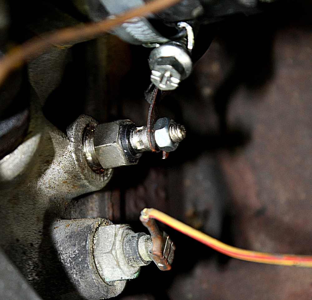

Die Glühkerzen hab ich mir nochmal angeschaut, und tatsächlich haben sie die vorderen 3 gewechselt, die hinteren, die noch viel schlimmer aussehen, haben sie drin gelassen:
die erste:
die letzte:
Das trägt nicht zur Zufriedenheit mit der Werkstatt bei.

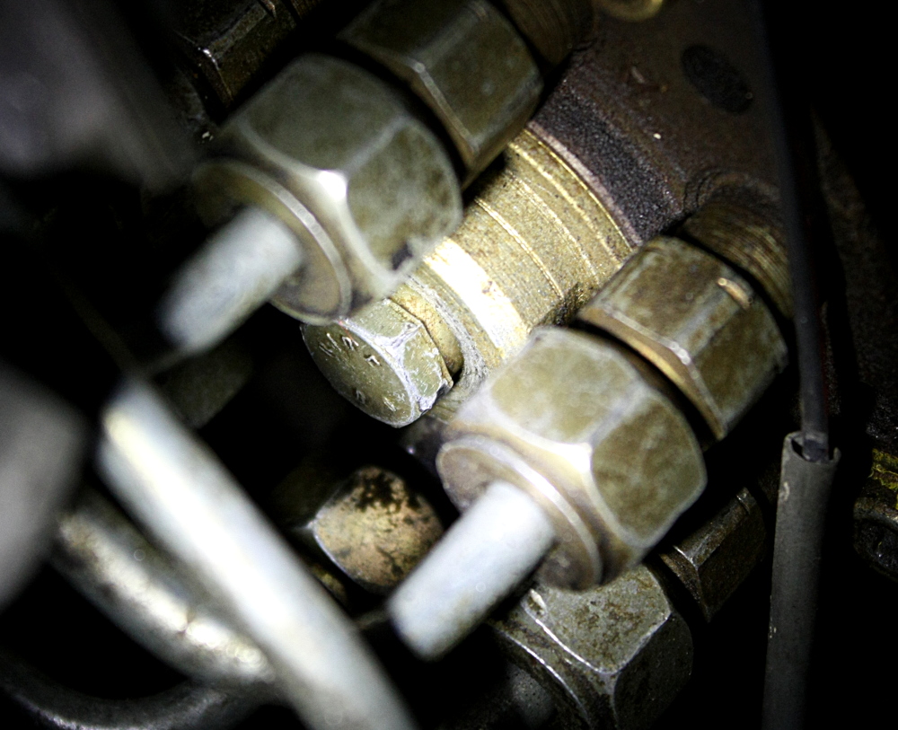

Beitragvon schaettman » Sonntag 17. Juli 2016, 17:41
dann haben die wohl auch nicht den Förderbeginn überprüft, hatte eigentlich Fotos von den ESP -Schrauben sehen wollen ...für 350 3 leichte Kerzenwechsel und inn Ausgleichsbehälter gucken :shock: naja 3 mal 4€ = 12€ Material :negativ:
Re: Kopfschaden-wie viel kostet die Reparatur?
Beitragvon Karotti » Sonntag 17. Juli 2016, 22:29
Achso, falsches Foto :-? Du meinst die Schrauben:
ja, man sieht schon, dass da jemand dran war, aber wann? Hmmm...Ich glaube spekuliert hab ich jetzt auch genug, ich werd nochmal in eine andere Werkstatt müssen, sonst erfahre ich es nie.

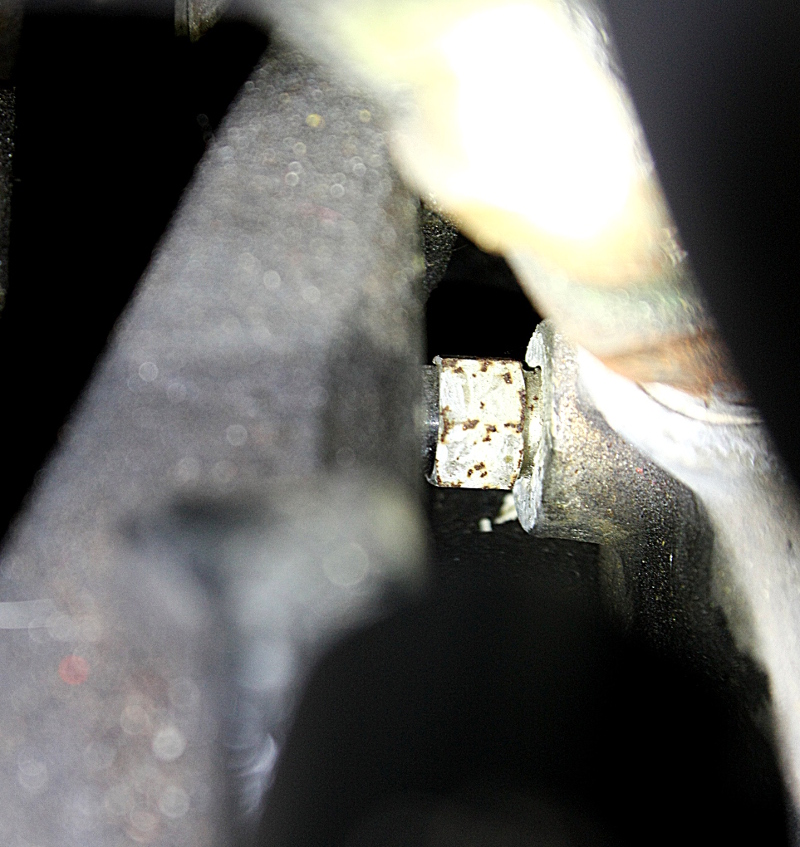

Beitragvon Mariner » Montag 18. Juli 2016, 06:59
Ich glaube, Schaettman meint die Schraube in der Mitte der ESP, zwischen den Hochdruckleitungen. Diese Schraube öffnet man, wenn man den Föderbeginn feststellen möchte und führt dort eine Schlaguhr ein, die dann anzeigt, ob der Föderbeginn stimmt.

Beitragvon schaettman » Montag 18. Juli 2016, 09:37
neinja, wo man nach Lösen die ESP verdreht und die zentrale Verschlussschraube, hinter der die Messuhr eingeführt wird meinte ich :oops:

Beitragvon Peter Keller » Montag 18. Juli 2016, 10:14
Hier mal der Link zum Bild im Wiki:
http://www.lt-forum.de/dokuwiki/lib/exe/detail.php?id=start%3Areparaturtips%3Aeinspritzpumpe_foerderbeginn_einstellen&media=wiki:motor:einspritzpumpe:esp_messuhr_ltpit1.jpg
Es geht um die Schraube, die das Loch verschließt, in dem hier die Messuhr steckt...

Beitragvon Karotti » Montag 18. Juli 2016, 20:11
Ich glaube wir meinen alle dieselbe Schraube ;-)
Danke für eure Geduld, bin sozusagen Quereinsteiger :D
Auch an der Schraube war wohl tatsächlich jemand dran. Nichtsdestotrotz hab ich eine neue Werkstatt gefunden, und zwar nachdem ich 7 andere abtelefoniert und mir jedes mal eine Absage abgeholt habe. Irgendwie will diese Einspritzpumpe niemand anfassen. Aber ein guter Tipp war immerhin dabei, und jetzt hoffe ich, dass das dieses Mal auch was wird. Naja und ich hoffe, dass es nichts am Zylinderkopf ist. Ich werde für alle, die noch Interessiert am Ausgang des Dramas sind, ein Finale posten. Es wird aber sicher bis Donnerstag dauern ;)
