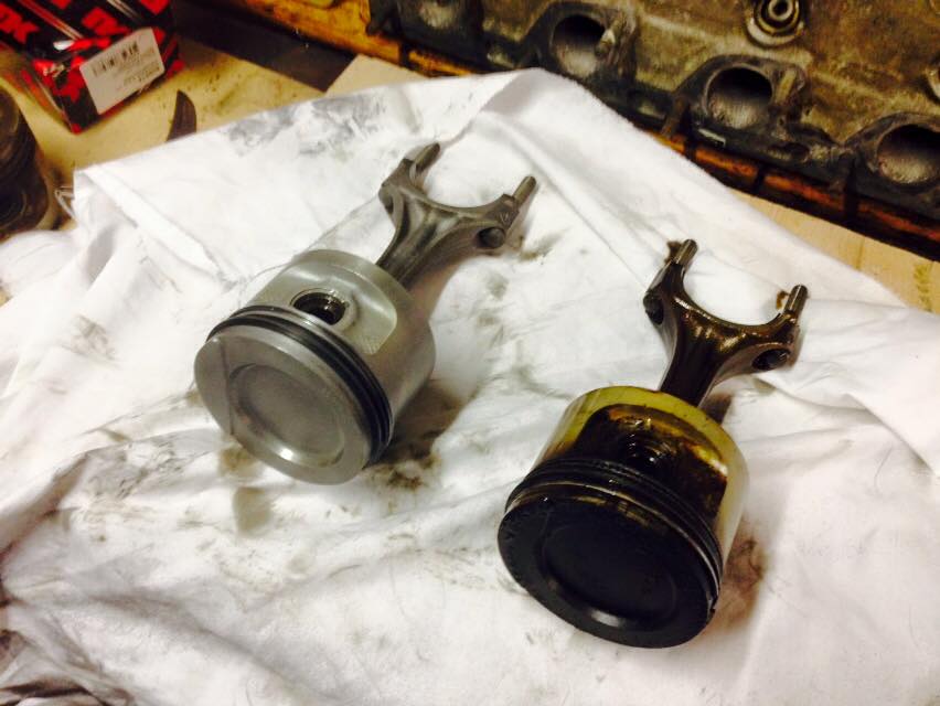

Also dafür dass die Kolben schon fast 300.000km hintersich haben, sehen sie noch gut aus, finde ich. Nur in den Kolbenringnuten fand ich etwas Schlacke welches ich noch beseitigen muss. Das mit dem Obstmesser klingt einfach, ich hätte sonst einfach einen Schraubendreher genommen und eine Kupferbürste.

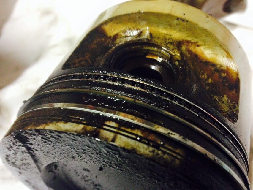

Hier sind 2 Kolben, einmal der mit den meisten Kompressionsdruck und einmal der mit den wenigsten. http://i64.tinypic.com/6qv04i.jpg
Kolbenabnutzung 1:
Kolbenabnutzung 2:
Hier nochmal der Kolbenbodenfraß: Bedenklich ist es nicht oder?

Ich würd mal leichtsinnig behaupten das der Kolben mit dem Fraß ausgedient hat.Aber da werden sich die Experten sicherlich zu äussern.
Re: Fährt zu langsam...
Beitragvon Danjel » Mittwoch 20. Juli 2016, 23:47
Ich kenne solche Spuren am Kolben noch von Zweirädern, dort haben wir sie abgeschmirgelt und wieder eingebaut. Sieht zwar nicht mehr schön aus, aber für den alten LT Motor sollten die Kolben noch gehen. Hoffe ich jedenfalls.

Glückwunsch zum Ausbau der Kolben. Die Kolbenhemden weisen einen Trockenlauf- oder Krafstoffflutungsverschleiß auf. Angesichts der Laufleistung und bei dem Alter keine echte Überraschung, aber ein bisschen schade. Da die Fraßspuren noch nicht "final" sind, kannst Du die Kolben m. E. weiter verwenden, da Du die Kolbenringe ersetzt. Ich würde dennoch versuchen, die Fraßspuren mit Stahlwolle zu glätten. Sei Dir aber darüber im klaren, dass der Motor auch nach der Revision vermutlich nicht noch einmal 300.000 km läuft.

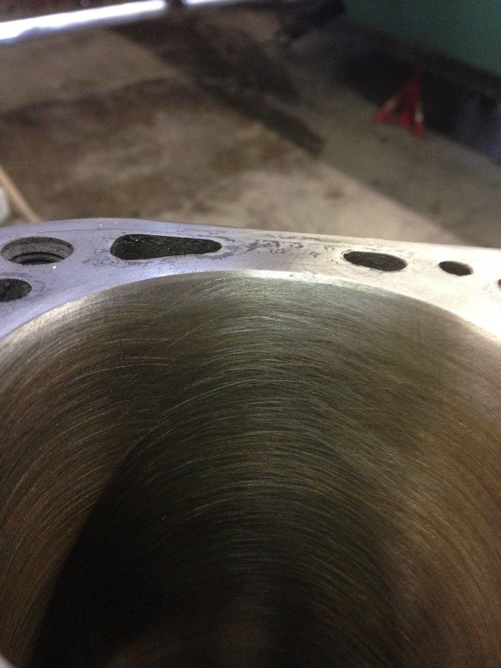

Wenn Du die Zylinderbohrungen hohnst, dann entsteht der sog. Kreuzschliff (Hier ein Bild von einem Zylinder meines Passats nach dem Hohnen). Du siehst, wie sich die Schleifbahnen überkreuzen.
Der Kreuzschliff soll natürlich nicht am Gradbereich aufhören, sondern durchgängig, d. h. bis zur Auflagefläche der ZKD sein.

Ich möchte an dieser Stelle folgende Vermutung äußern: Die Kolben weißen den Trockelauffraß auf und die Lagerschale(n) das Hitzebild. Ich glaube, dass der Motor entweder vor Dir regelmäßig mit zu wenig Öl gefahren wurde oder aber, dass das das Resultat von zu viel Wasser im Öl ist. Da das Wasser nicht schmiert, läuft der Motor quasi "trocken" und es kommt zu den dargestellten Schäden/Verschleißspuren.
Der Trockenfraß kann auch daher rühren, dass die Ringe so arg verschlissen waren, das regelmäßig Kraftstoff an die Zylinderwände gekommen ist und die Ölviskosität an dieser Stelle aufgehoben hat. Das passiert aber eher bei Benzinmotoren, weil das Benzin das Öl regelrecht "auffrisst".

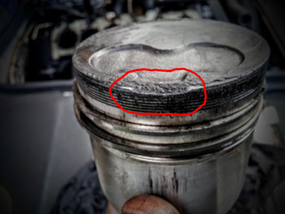

Wegen der Lagerschalen würde ich mir, wenn die Pleuelzapfen alle so aussehen wie der den auf dem "Hohnschliffbild" sieht, nicht viele Gedanken machen, Du machst sie ja eh neu.
Irgend wann mal ist der Motor zu heiß gewesen, an der Stelle am Kolben die ich eingekreist habe, ist Material weggeschmolzen.
Das ist aber sicher schon eine ganze Zeit her, sonst wäre nicht so eine dicke Schicht Ölkohle darüber. Das geschmolzene Material hat dann weiter unten die Fressspuren verursacht.
Verursacht wurde die weggeschmolzene Stelle wahrscheinlich von nachtropfenden Einspritzdüsen. Da hast Du ja neue eingebaut (neue oder nur andere?), welche waren das und hast Du die mal überprüft?
Bei dem bisherigen Schadenbild bin ich ein wenig skeptisch ob die fehlenden PS durch den Einbau der neuen Kolbenringe gefunden werden...

Ich bin mir nicht ganz sicher, ob das tatsächlich (ab)schmelze am Kolben ist, oder einfach nur Aufbrennungen. Ich habe den Eindruck, dass die "Nut" oder "Nase", die Du eingekreist hast, Herbert, standardmäßig so vorhanden ist (insbesondere wenn alle Kolben ein "Abschmelze" an der selben Stelle aufweisen). Daniel, vielleicht machst Du einfach ein Photo der gereinigten Kolben?
Zum Thema Hohnschliff:
Mir ist das auch zu wenig - wenn Du mal mein Photo mit Deinem vergleichst, ist bei Dir noch zu viel Glanz zu sehen. Die Zylinderwand soll matt sein. Die Idee des Hohnschliffs ist ja ein Aufrauhung der Zylinderwand, sodass das Motoröl sich dort verfangen kann und damit die Kolben(ringe) schmiert. Wenn sich noch zu viel unbeschliffenes Material an der Zylinderwand zeigt wird sich das Öl über den Zylinder ungleichmäßig verteilen und ein "echter" Kolbenfresser kann das Resultat sein.

wenn Ihr den oberen Rand anshet, ist es recht eindeutig, dass da was "nach unten geht", also felt.
Hier ein Bild aus dem Wiki mit Kolben wo an der Stelle noch alles dran ist:
Einige PS werden es sicher mehr werden, aber für einen so deutlichen Leistungsverlust dass statt 120 nur noch 80-90km/h möglich sind, ist mir das Schadenbild zu wenig.
Herbert, da hast Du vollkommen recht! Eigenartig, dass das offensichtlich alle Kolben erwischt hat. Da hätte ich eher ein Motorklingeln im Verdacht (also beim Diesel, verstellte Einspritzzeit auf "zu früh" und entsprechendes Nageln).

So wie es aussieht ist es bei mir wohl weggeschmolzen am Kolben, in dem eingefügten Bild von Herbert sieht der Bereich jedenfalls ganz anders aus als bei mir.
am ersten Kolben sieht man nicht so viel davon.

Ich habe heute nochmal den Zylinder gehont, also wenn ich von der Seite auf den Motor sehe, sehe ich keine blanken Stellen, nur den Honschliff,
Honschliff1: Bild
Honschliff2: Bild
Honschliff3: Bild
Kann man es irgendwie testen ob der Honschliff so gut ist? Öl an die Wände schmieren und gucken wie es sich verhält?

Kolbenboden:
Auf den ersten Bildern konnte ich nicht so recht erkennen, wie stark der Ventilaufsetzer ist. Bei dem gezeigten Kolben sieht man jetzt deutlich die Wulst, d. h. dass der Kolbenboden in diesem Bereich reichlich geschwächt ist. Guck doch noch mal, ob Du nicht in der Bucht einen günstigen gebrauchten Kolben ohne Pleuel schießen kannst. Sind die Aufsetzer auf den anderen Kolben auch so ausgeprägt (nach dem Prinzip der Ventilsteuerung wird es wohl so sein)? Es wird auch mit diesen Kolben gehen, aber es ist gerade alles offen.
Ringnuten:
Ich kann mich irren, aber ich meine noch eine ganze Menge Verbrennungsrückstände in den oberen und unteren Ecken der Ringnuten zu erkennen (kann aber auch an der Aufnahme liegen). Die Kolbenringe müssen sich frei bewegen können. Alles was das behindert sollte da raus (wenn noch was da ist). Das Spiel hat sich ja mit den neuen Ringen deutlich verringert, d. h. die Ringe liegen im gespannten Zustand auch wesentlich enger in den Nuten und werden durch Schlackereste ggfs. in ihrem Lauf behindert.
Hohnschliff:
Auch hier liegt es vermutlich nur am Foto, however: Mir kommt es so vor, dass der Hohnschliff unregelmäßig und ein wenig zu "rau" ist und auch nicht bis zum unteren Ende des Zylinders reicht (das ist immer ein bisschen nervig, weil man die Kurbelwelle drehen muss, um bis zum Ende auch Platz zu haben). Hast Du die Hohnsteine vorher in Hohnöl getränkt und die Zylinderwände mit dem Öl "geflutet" bevor Du mit der Ahle durchgegangen bist? Wahrscheinlich schon, nur zur Sicherheit... ;-)
Erkennen kann ich aber, dass sich rechts und links noch Verfärbungen vom Verbrennungsgrat befinden. Ist vielleicht "Schönheit der Arbeit", aber vielleicht bekommst Du das noch weg? Ich hab's immer mit Diesel und Stahlwolle gemacht - ist eine figgelinsche Arbeit, aber am Ende vermeidest Du, dass sich auf diesen Resten vorzeitig ein neuer Grat bildet. Bevor Du die Kolben einsetzt, müssen die Zylinderwände frei von Schleifresten sein - Nimm WD40 und lass es sauber die Wände herunterlaufen. Am Ende mit einem fusselfreien Baumwolltuch sauber wischen.
Pleuelzapfen:
Hier werden sich mikroskopische Reste des Hohnens befinden - auch hier musst Du penibel reinigen - ggfs. mit einem Wattestäbchen den oberen Teil der Ölbohrungen sauber machen. Wenn die Reste drauf bleiben, altern die neuen Lagerschalen schnell.

Ich habe mich an deinen Text gehalten und habe alles nochmal vorher sauber gemacht, von Kolbenringnut bis zum Kolbenboden, und Stahlwolle ist echt ein super Zeug, kannte es sonst nur für Lightpainting, aber zum Saubermachen ist es nicht schlecht.
Einen gebrauchten Kolben konnte ich nicht finden, nur Neue, und so stark sind die Ventile ja auch nicht aufgesetzt, ich habe erfahren dass der Vorfall schon einige Jahre her ist, also sollten die Kolben noch ein bisschen halten. Die Aufsetzer sind auf 5 Kolben gleichermaßen ausgeprägt.
Die Kolbenringe konnten sich frei bewegen mit den neuen Ringen, habe die Ringnuten nochmal sauber gemacht, und kein Ring hatte die 0,1mm max. Spiel, und habe die Kolbenringe mit der Öffnung 120° versetzt eingebaut. Das man die Kolben im eingebauten Zustand noch radial bewegen kann ist normal oder?
Ich habe den Honschliff nochmal kontrolliert vor dem Einbau, und der Schliff ging bis ganz nach unten, und selbst wenn es bisschen rau sein sollte, wird es ja noch im Betrieb "abgeschliffen" :-) Natürlich habe ich die Zylinderwände mit Honöl eingepinselt, bin ja kein Anfänger mehr ;-)
An den Verbrennungsgrat war ich heute nochmal dran, mit Stahlwolle und nassen Schleifpapier, man fühlt da nichts mehr von, fühlt sich so an wie im Zylinder auch, also da wo der Kolben seinen Hub ausführt. Das meiste vom Honen hat sich ja sowieso im Öl verfangen, und ich habe es ja jedesmal gut gereinigt.

Danjel hat geschrieben:Einen gebrauchten Kolben konnte ich nicht finden, nur Neue, und so stark sind die Ventile ja auch nicht aufgesetzt, ich habe erfahren dass der Vorfall schon einige Jahre her ist, also sollten die Kolben noch ein bisschen halten. Die Aufsetzer sind auf 5 Kolben gleichermaßen ausgeprägt.
So wie die aussehen, ist das wohl ok. Was passieren kann, dass durch die plastische Verformung das Spiel in den Kolbenringnuten zu klein ist und der oberste Kolbenring klemmt.
Oder das Kolbenradialspiel zu klein wird, sodass der Kolben bei Erwärmung (Alukolben in Stahlzylinder - Alu dehnt sich stärker aus) klemmt und frisst.
Oder halt Risse. Da der Motor so aber wohl schon einige Jahre lief, wird das wohl ok sein.

Oh je, hoffentlich gab es keine plastische Verformung bei meinen Kolben als sie Bekanntschaft mit den Ventilen hatten. Würde man es auch hören wenn die Kolbenringe anfangen an den Zylinderwänden zu fressen?
