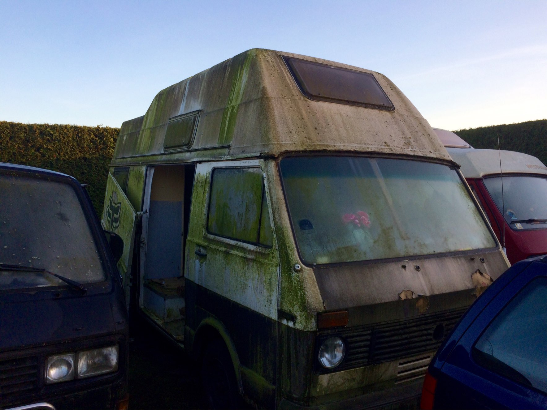

Hab mir gestern den LT angeschaut, der 20 KM entfernt steht....da stand auch noch ein 4x4 und mein Herz hat geblutet. Schon traurig solche tollen Fahrzeuge in einem solch schrecklichen Zustand zu sehen...

Kann die Werkstadt nicht den Kopf vom "Grünen" Lt auf deinen schrauben? Für umme? Ist doch einfacher als ein ganzen Motor zu transplantieren.
dabei könnte man den "neuen" Kopf gründlich anschauen und deinen Rumpf abdrücken.

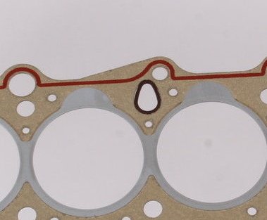

Wie Tiemo schon gesagt hat, da gehört mal sorgfältig hingesen wenn der Kopf unten ist und eine ordentliche Diagnose gemacht.
Es gibt eine Stelle an der ZKD, an der, bei nicht planen Dichtflächen, recht leicht Öl ins Kühlwasser kommt, sie ist an dieser Stelle extra mit einem Kupfereinsatz verstärkt. Sind Block und Kopf nicht plan funktioniert dieses Dichtsystem nicht mehr und an dieser Stelle drückt Öl ins Kühlwasser. (Etwas was wir relativ häufig an "gemachten" (also thermisch hoch belasteten) Sportmotoren auf Basis des 1600er Blocks hatten)
Gruß Herbert

Der Tipp von Herbert ist super - ich denke auch, dass die ZKD schon einen Aufschluss geben kann. Bei der Menge an Motoröl im Wasser muss aber schon ein bisschen mehr los sein (1/2 Liter bei wenigen Kilometern ist ja irre viel). Vielleicht ist in der Tat das "abschwatzen" eines (passenden) ZK von einem der Bullis ein gangbarer Weg - Quasi als Entschädigung.
