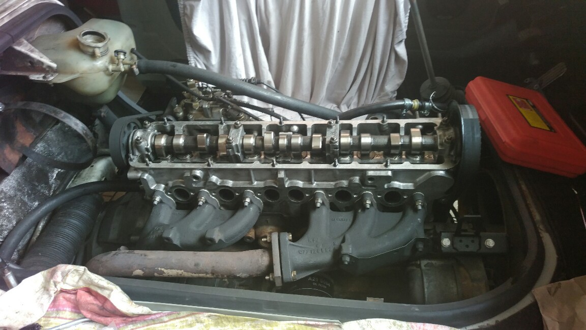

Sind die Krümmer neu, oder hast du die entrostet/lackiert? Und wenn, was hast du für Farbe genommen?

Meine Krümmer sahen noch sehr gut aus keine tiefen Rost Krater bisschen mit Draht Bürste bearbeitet und Hitzeschutz Lack bis 800° drauf der brennt sich dann ein wird auch noch nen bisschen heller geht ins Graue hält aber, bei meinen coupe sieht der krümmer nach 2Jahren immer noch gut aus! Er ist soweit auch zusammen muss mir morgen nur noch ne lange 27Nuss ausborgen meine neu gekaufte passt nicht :roll: man man....

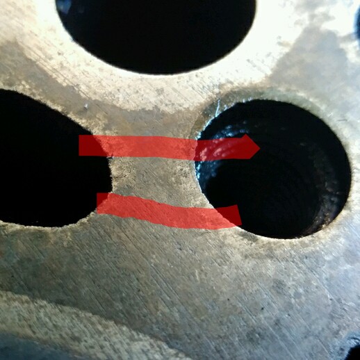

ich habe das gleiche Problem mit meinem DW Motor. Wie hast Du den Haarriss am Ölkanal festgestellt ?
Auf dem Foto kann ich keinen Riss erkennen.

Beitragvon masmat21 » Samstag 16. Juni 2018, 14:35
Zoooom mal rein da da siehst du es ganz leicht von links anfangend..
Gemerkt hab ich es wie du Öl im Kühlwasser gibt drei Möglichkeiten Ölkühler Kopf oder halt Rumpf
Öl kühler habe ich ich nicht Kopf habe ich planen und abdrücken lassen blieb nur der Rumpf und ich musste auch suchen da es Wirklich ein HAAR riss ist!
