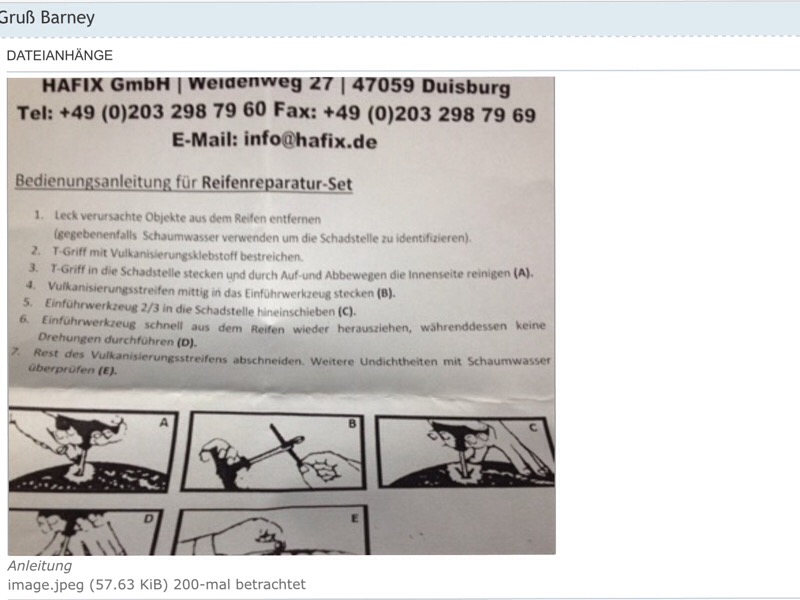

Nachtrag.... Um das "Problem" mit "Seite zwei" mal bildlich darzustellen.
Jedes Mal, wenn "Seite eins" aufgerufen wird, zählt der Zähler eine Bildansicht dazu, auch wenn das Bild gar nicht geöffnet wurde.
Ich setze jetzt mal ein Bild von Seite eins hier in den Beitrag, wo zu sehen ist, das die Seite eins 200X aufgerufen wurde.
Und nun setze ich ein Testbild dazu, um mal zu sehen wie es sich verhält, zwischen dem aufrufen der Seite eins, zu Seite zwei des Beitrages hier.
Ab dann können wir sehen, wie oft Seite eins aufgerufen wurde und wie oft Seite zwei aufgerufen wurde.
Gruß Barney
Bildzähler von Seite eins 200X aufgerufen.
Testbild
